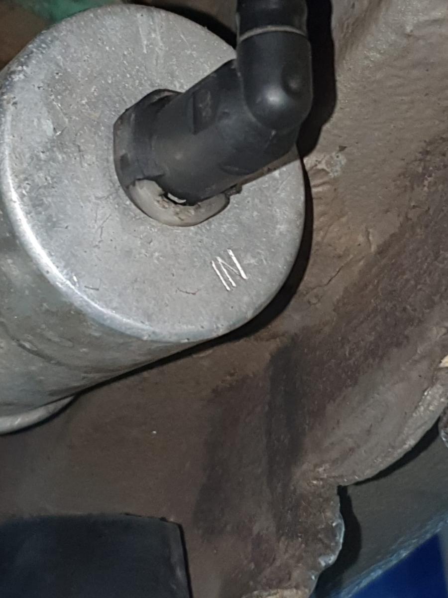

mir ist an unserem Xsara 1,6 16V Bj 2001 der Anschlussbogen am Benzinfilter abgesprunen. So wie es aussieht hält er nur noch, wenn der weiße Ring soweit rausgezogen ist, wie auf dem Bild zu sehen. Bräuchte also einen neuen Wo bekommt man sowas noch ?
Solche Anschlussbögen gibt es auch einzeln in der Bucht. Kennt jemand die Maße von dem verbautem Bogen im Xsara?
Es gibt z.B.   7.89 x 8 mm ....... oder 9.49 x 8 mm
