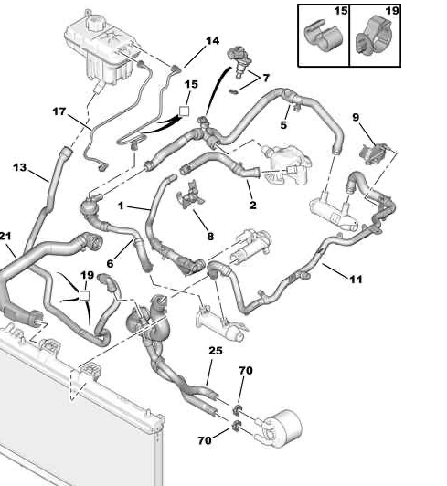

Sorry, das richtige Teil ist natürlich  https://www.der-ersatzteile-profi.de/search?w=6466HA   und dort erhält man das orig. Citroenteil.  Selbstverständlich soll gleich das kritische Thermostatgehäuse 1336Y3 mitgetauscht werden, dann erst Kühlwasser befüllen & entlüften.
Die 6466HA ist bei dem Motor beim Link von Thomas nicht gelistet.
Aber das 1351KW kostet auch beim ET-Profil 450 €
Das 6466HA ist in dieser Ansicht Nr. 7
Steht hier in den Varianten unter HEATER AND WATER HOUSES
Da gibt es dann aber noch die Varianten 6466PH, 6466SR, 6466HC
Bearbeitet von Ronald
6466SR ist genau das gleiche Teil, nur für den C5. Dieses ist schon sehr lange NFP. Ich musste auf 6466HA vom C6 ausweichen.

Kann mir mal jemand erklären, wie die 1351KW (Verbindung zwischen den AGR-Ventilen, Nr. 11 in der Grafik) "durchrostet"?
Wenn dann ist das Metallteil doch eher "eingeölt"...

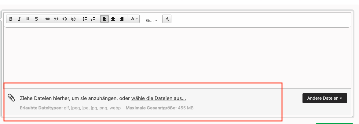

Falls mir jemand einen Typ geben könnte wie man Bilder hochlädt, könnte ich ein Bild meiner defekten Leitung hier einstellen um sicher zu gehen, dass es bei mir wirklich um die 1351KW geht. Ich hab das Bild auf meinem IPad aber wie bekomme ich es in meinen Beitrag?
vor 10 Minuten schrieb maddes2405:
6466HA läuft am linken Radkasten vorbei und ist dem direkten Spritzwasser ausgesetzt. Da rostet es dann auch durch. 1351 ist weiter oben am Motor.
Du kannst Bilder hier in dein Benutzeralbum hochladen, oder auch einen Hoster verlinken.
Bearbeitet von Higgins*
Am (Apple-) Computer ist das ganz einfach, nur mit der Maus das Bild (von wo auch immer, z.B. Schreibtisch) in das Feld unten reinziehen (oder aus einem Ordner auswählen):

...möglicherweise kann Deine Citroen Werkstatt nicht mit der Ersatzteile-Suche der PSA-Hotline umgehen und kommt deshalb zu einem fragwürdigem Ergebnis.
1351KW verbindet die AGR-Ventile - eine Durchrostung ist kaum vorstellbar - Fundstelle ist Motor-Kühlung - siehe auch das eingestellte Bild Nr. 11 von "fraunie"
Das vermutlich richtige immer verrostete Teil 6466HA befindet nicht unter Motorkühlung, sondern unter Heizung/Klimaanlage - siehe Auch Bild von "Ronald" Nr.8 .
PSA teilt in der Hotline diese Ersatzteile Seiten - eigentlich sollte das der Meister kennen - wobei 1351KW und 6466HA beim nicht so genau hinsehen ähnlich erscheinen.
Lass Dir doch das Mist-Teil mal auf der Bühne zeigen. vom Teil 6466HA kann man von unten unterhalb der linken Antriebswelle ein gutes Stück erkennen.
Das Teil 1351KW verläuft wesentlich versteckter weiter oben.
Sorry, aber, finde ich nicht...
Nachdem ich die 1351KW gefühlt 10 mal hin und her gezerrt habe (bei Wechsel von Vakuumpumpe und BKV) ist die vergleichsweise "sichtbar".
Um die 6466HA zu wechseln sollte man den Sicherungskasten und den Luftfilterkasten weg bauen, dann kann man sie wenigstens sehen...
