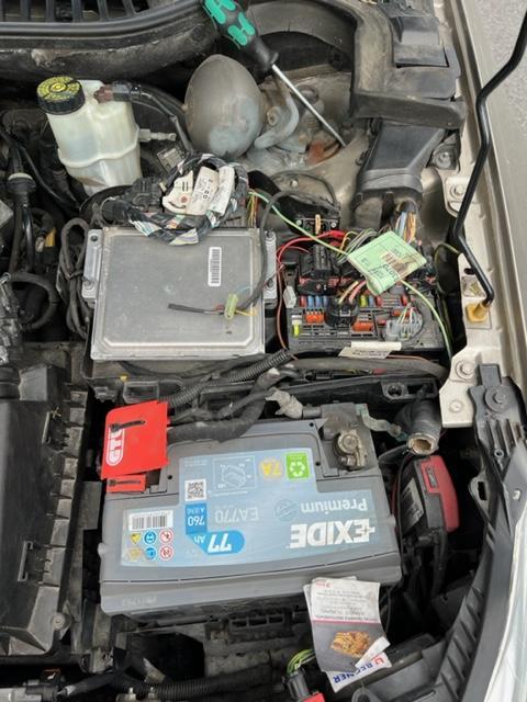

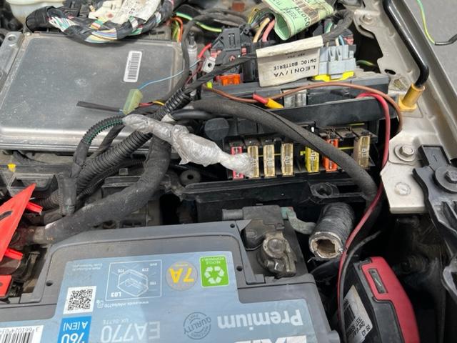

ja es gibt ne Sicherung, die sitzt im Sicherungskasten im Motorraum. Um sie zu finden musst du, den Deckel des Kasten abnehmen, den Relais/Sicherungskasten ein paar Sekunden bestaunen🤣 denn da findest noch nichts. Du musst jetzt die Batterie abklemmen, den Stromanschluß (Schlüsselgröße 13mm) im Sicherungskasten lösen, die vier Verriegelungslaschen des Sicherungskasten finden (sitzen jeweils in der Nähe der Ecken), mit einem kleinen Schraubenzieher ein Lasche nach der Anderen entriegeln, dabei den Kasten immer leicht nach oben ziehen. wenn alle vier Laschen frei kannst den Kasten etwas nach oben ziehen und auf der Unterseite findest die großen Sicherungen. Soweit ich im Kopf hab ist es eine 40 Ampere Sicherung.
Für die Wissenden unter Uns.. ich weiß das Teil heisst BSM, doch mit "Sicherungkasten" ist es leichter beschrieben.😇
Bearbeitet von thomasmu

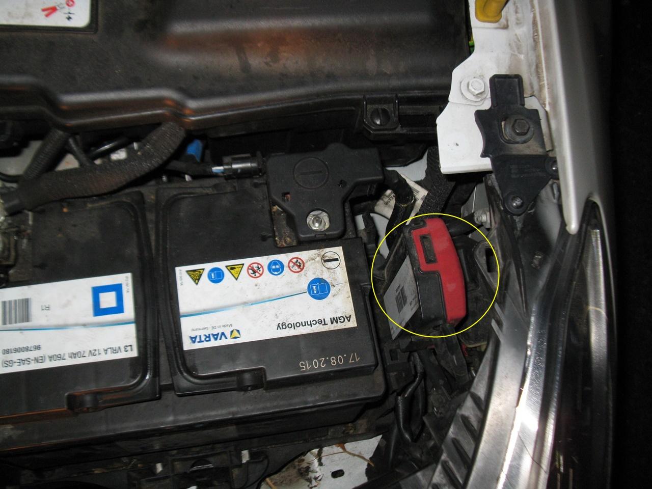

Eine 40A Sicherung ist im kleinen Kasten neben der Batterie

Zu 1: sollte die Sicherung kaputt sein zieht der Motor zuviel Strom, die Ursache ist meistens ein Kurzschluss infolge Abrieb in Verbindung mit LDS im Motor. Abhilfe erfolgt durch gründliche Reinigung des Motors.
Zu 2: Nachfüllen von LDS ohne Lexia ist nicht ratsam, vermutlich war eh schon zuviel eingefüllt und der Behälter ist irgendwann übergelaufen.
Also zuerst den Deckel des Motors entfernen und mit feinem Pinsel, Druckluft und  Bremsenreiniger den Motor vom Schmodder befreien. Dann mit Lexia den erforderlichen LDS-Stand herstellen. Sollte der Motor danach nicht laufen Sicherung erneuern.
Gruß Otto

Sicherungskasten mit den Maxi-Sicherungen befindet sich unter dem gleich sichtbaren Sicherungskasten neben der Batterie im Motorraum. Wie oben beschrieben, kann er nach Ausklipsen von Halterungen nach oben etwas abgezogen werden, wobei alle Kabel dran bleiben können. Maxi-Sicherungen vielleicht vorher schon besorgen, die gibt es nicht überall auf Lager. Kosten auch einen ganzen Batzen, meine 40A-Sicherung war mit genau 2,22€ noch ganz preiswert.
Da ich vor Kurzem hier auch kein Bild fand, wo die Sicherungen zu finden sind, habe ich mal welche eingefügt:large.1381697659_SicherungskastenMotorraumC5X7.jpg.0b501f05ee0911fab72dcc69989ed522.jpglarge.851127614_Maxi-SicherungskastenMotorraumC5X7.jpg.1f0a8a1c44086555029e5157ce91fae1.jpg

Das war's, zumindest vorläufig! Vielen Dank für den Tipp, die Pumpe läuft wieder! 😀
Die 40A-Sicherung hab ich mangels Ersatz mit 30A überbrückt, schon ging's wieder! Den Wagen hoch und niedergestellt, ohne Konsequenzen.
Danach Originalsicherung 40A besorgt, ausgedehnte Probefahrt gemacht, bis jetzt hat sie gehalten.
Ich hab mir auch gleich eine 30er und eine 50er geben lassen, die 50er, falls ich mal gar nicht mehr weiterkomme und irgendwie an Land muss.
