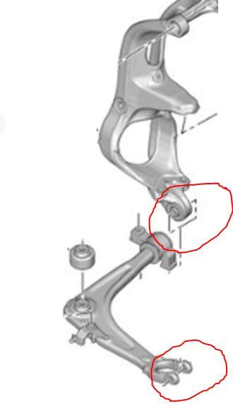

Aktuell ist unser C6 205HDI aus 2007 durch den TÜV gerasselt mit der Beanstandung: "5.3.3a - EM - Querlenker 1. Achse rechts unten Lagerung ausgeschlagen"
Der Prüfer zeigte mit die Lagerstelle mit Spiel, es ist das radseitige Lager, also außen unten vorne rechts, unterhalb des Traggelenkes.
Jetzt befürchte ich, dass ein Wechsel des Querlenkers aber gar nichts bringt, weil das Ersatzteil (OE 3521S5 ?!?) an der Außenseite eine Gabel hat, das eigentliche Lager also gar nicht im Querlenker sitzt, sondern, wenn ich das richtig sehe, verpresst im Achsschenkel sitzt, direkt unterhalb des Traggelenks.
Meine Frage zu der TÜV-Beanstandung müsste also wohl lauten: Wie wechsele ich das Gummilager im Achsschenkel, in das der untere Querlenker vorne rechts eingreift?
Zur Veranschaulichung hier noch ein Bild.
Ganz herzlichen Dank vorab für Eure Hilfe,
lieben Gruß
Achim (ACCM Creeeter)

Und genau diesen Kompletten Körper verkauft dir Citroen für schlappe 500 Euro ohne Einbau.
Die Buchse gibt's einzeln und jede freie Werkstatt kann diese auch montieren.

Super, ganz herzlichen Dank !

Ich hab es dann doch wie folgt gemacht:
-Buchse für €13,99 bestellt, war nach 4 Tagen schon da
-Eine Vorrichtung mit langer Schraube, Kontermutter, div. U-Scheiben gebastelt um die alte Buchse heraus- und die neue hineinzudrücken (Bilder folgen)
-Auto auf Hebebühne und niedrige Fahrposition eingestellt. Somit ist die Achse/Traggelenk nicht so sehr auf Spannung und kann hoch- und heruntergedrückt werden.
-Rad ab, Höhensensor ab, Mutter der Buchse ab, Schraube mit Schraubendreher und Gummihammer herausgeschlagen
-Traggelenk (ist ja in Gummi gelagert) so weit nach oben gedrückt und mit Holzklotz verklemmt/fixiert, sodaß die Buchse frei zugänglich ist. (Achtung! aufpassen daß die Antriebsachse dabei nicht aus dem Getriebe rutscht)
-Mit meiner Vorrichtung die Buchse heraus- und umgekehrt die neue hineingedrückt. Schraube wieder durch und Mutter fest......fertig.
Damit habe ich mir die Neueinstellung der Höhe dann doch erspart.
Probefahrt:  Nun sind die beängstigenden Klopf- und Rollgeräusche endlich beseitigt.

Prima, besten Dank, Hansi, so werde ich's machen! Gruß, Achim
