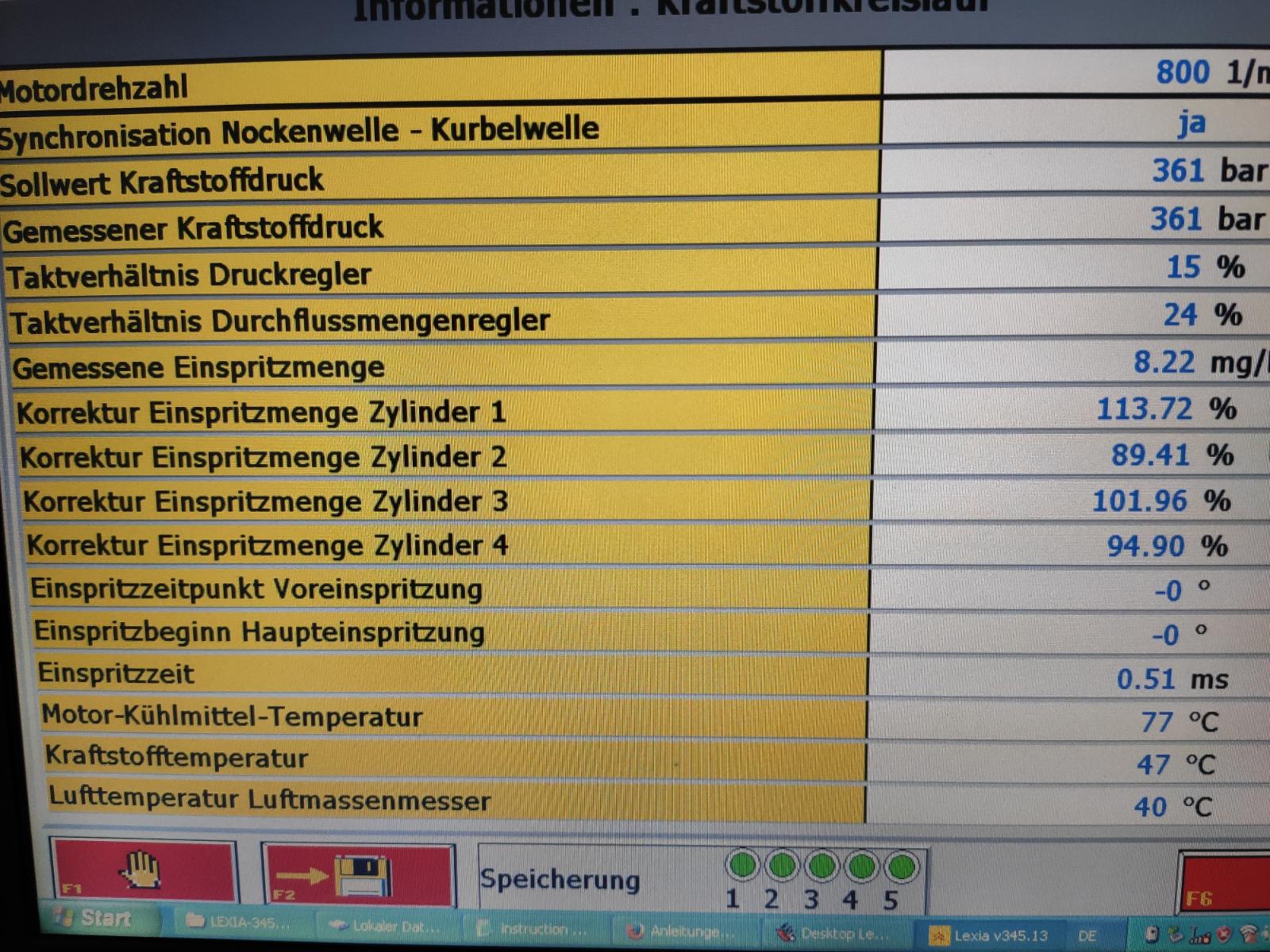

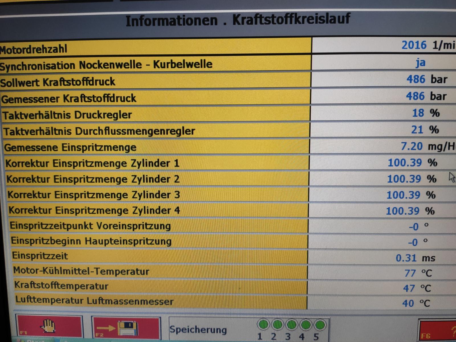

Beim Auslesen der Parameter bin ich bei den Einspritzdüsen nicht ganz schlau geworden.
Korrektur Einspritzmenge Zylinder 1 bei 800 1/min: 113,72%, bei 2000 1/min: 100,39%
Korrektur Einspritzmenge Zylinder 2 bei 800 1/min: 89,41%, bei 2000 1/min: 100,39%
Korrektur Einspritzmenge Zylinder 3 bei 800 1/min: 101,96%, bei 2000 1/min: 100,39%
Korrektur Einspritzmenge Zylinder 4 bei 800 1/min: 94,90%, bei 2000 1/min: 100,39%
100,39 ist der maximale Wert.
Bedeutet die Prozentzahl eine erhöhte Einspritzmenge um 100% (also doppelte Menge, oder ist das der tatsächliche Wert?
Sind diese Einspritzdüsen ok oder "krank".
Hat jemand Erfahrung damit und kann mir weiterhelfen?

Standgastrübungswerte sollten kaum Einfluß auf die Meßwerte haben. An deinen Daten kannst du sehen, das bei 2016 U/min weniger Kraftstoff als im Stand eingespritzt wird, das bewirkt natürlich bei erhöhter Abgasmenge eine geringere Trübungszahl. Dein Partikelfilter sollte eigentlich für einen Trübungswert nahe Null sorgen, wenn er intakt ist. Bein alten HDI lagen die Trübungswerte ohne Filter bei so um die 0,6 rum, so mager waren die eingestellt, mit offenem Partikelfilter ohne Regenerationsflüssigkeit etwas darunter, jedoch nicht viel.

Bei den Düsen vermute ich, das 100% der Nominalwert ist, der bei optimalem Füllungsgrad lt. Berechnung sich ergibt, die Werte darüber und darunter sind die korrigierten Werte des realen Motors. Und da die Füllung mit Frischluft und die Verbrennung ja sehr stark von der Drehzahl und den Schwinungsverhältnssen im Ansaugtrakt abhängig ist, dürften die Standgaswerte normal sein. Auch die Düsen haben ja Toleranzen, und die wirken sich je nach Einspritzdruck eben so oder so aus.
