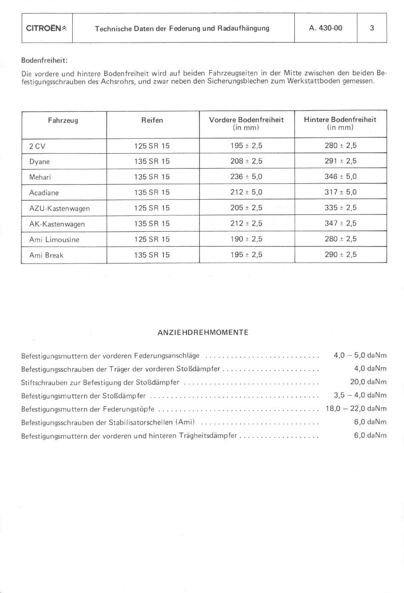

Im Prospekt stehen auch nur 125-15 drin.
Im Werkstatthandbuch steht die Dyane mit 135 SR 15 drin.
Werkstatthandbuch Teil 1, Technik.
was natürlich völliger Blödsinn ist, dass der schwerere Ami8 hier dann mit 125er Bereifung aufgeführt ist. Ich hatte im Laufe der Jahre mehrere Dyanen, teilweise mit geringer Laufleistung und damit den ersten im Werk aufgezogenen Reifen, alle hatten 125/15 bzw 125/380.
Die Ami 8 Limousine steht auf 125, der Break auf 135. So steht’s auch in den Originalpapieren aus Frankreich. Insofern passt für den Ami 8 das, was im Handbuch steht.
Bearbeitet von Thomas Hirtes
Eigentlich wie Dyane und Acadyane: 125 bzw. 135
vor 31 Minuten schrieb Thomas Hirtes:
ja, schon klar. Der Blödsinn ist 125 Ami und 135 Dyane…
