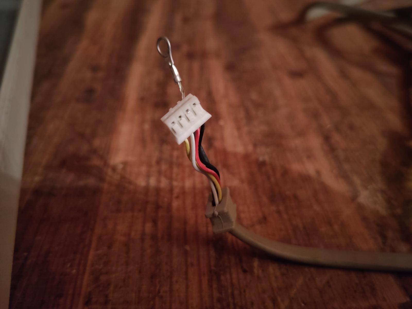

Hallo Leute,
bei meiner Tastatur IBM Modell M2 von 1995 ist das Kabel defekt. Leider ist es nicht so leicht auszutauschen, wie bei meiner IBM Modell M von 1987. Wie vor einigen Jahren bei der Modell M, wollte ich nun auch bei der Modell M2 die Chance nutzen und auf USB umrüsten.
Um nach dem richtigen Kabel zu suchen,  fehlt mir die Bezeichnung des Anschlusses in der Tastatur selber.
Hier ein Bild dessen:
Die Suche nach Steckverbindern bzw Terminals für den XM hat mir schon die meisten meiner noch verbliebenen Haare ausfallen lassen.
2.54mm pitch? Suche nach board/Molex connector. Notfalls "falsche" Lokalisierungsnasen abschneiden, Stecker mit nem Tropfen hotglue sichern. Wenn ich richtig liege, gibts da aber auch zwei verschieden dicke Pins, also hingucken.
Ich würd eher den vorhandenen Stecker auspinnen, eine handvoll neuer Terminals bestellen, ans neue Kabel crimpen und wieder in den alten Stecker einrasten.
Viel Spaß!
Ja, ich würde statt dem Stecker auch einfach die Drähte anlöten - Das ist ein Keyboard, in der Regel öffnet man das nicht regelmässig und zieht den Stecker ;)
