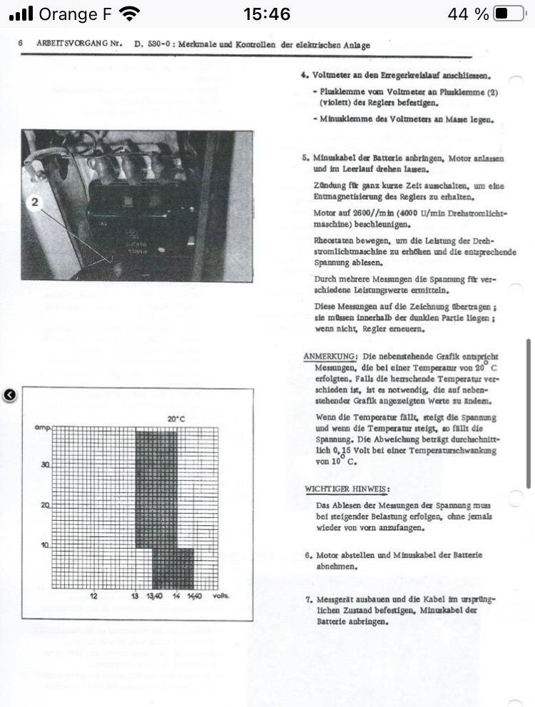

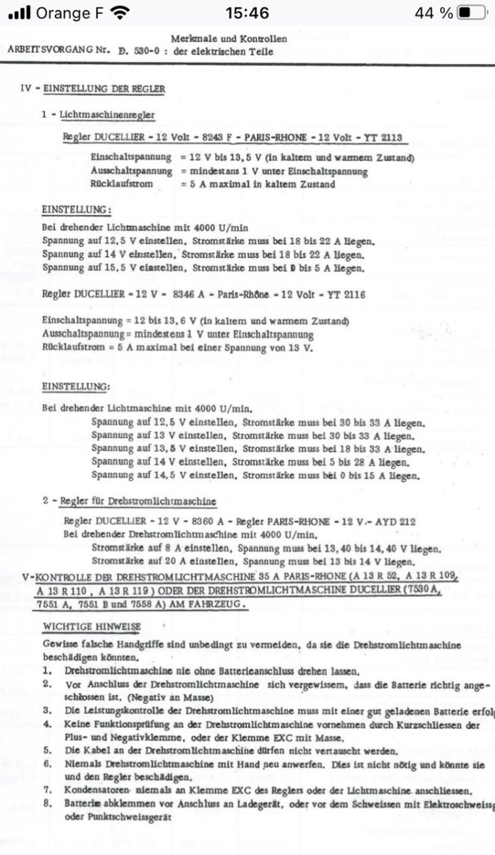

Ohne Verbraucher 14,20V
mit Licht 13,40v
ACCM Claude-Michel
Dachte immer, eine funktionierende LiMa liefert 14,4V 🙄
....auch mit Licht an.

vor 19 Stunden schrieb ACCM Claude-Michel:
So soll’s sein, wobei früher eine bestimmte Drehzahl als Solldrehzahl eingesessen war. Bei der Ente z.B. lädt die Lima im Leerlauf auch keine 14,4 V
