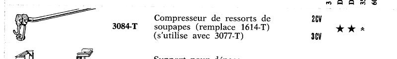

Wie oben schon geschrieben suche ich einen Ventilfederspanner speziell für den 2 CV Motor. Hinweise wo ich den kaufen kann oder Bilder davon. Bei Citroen hat das Teil die Bezeichnung 3084-T

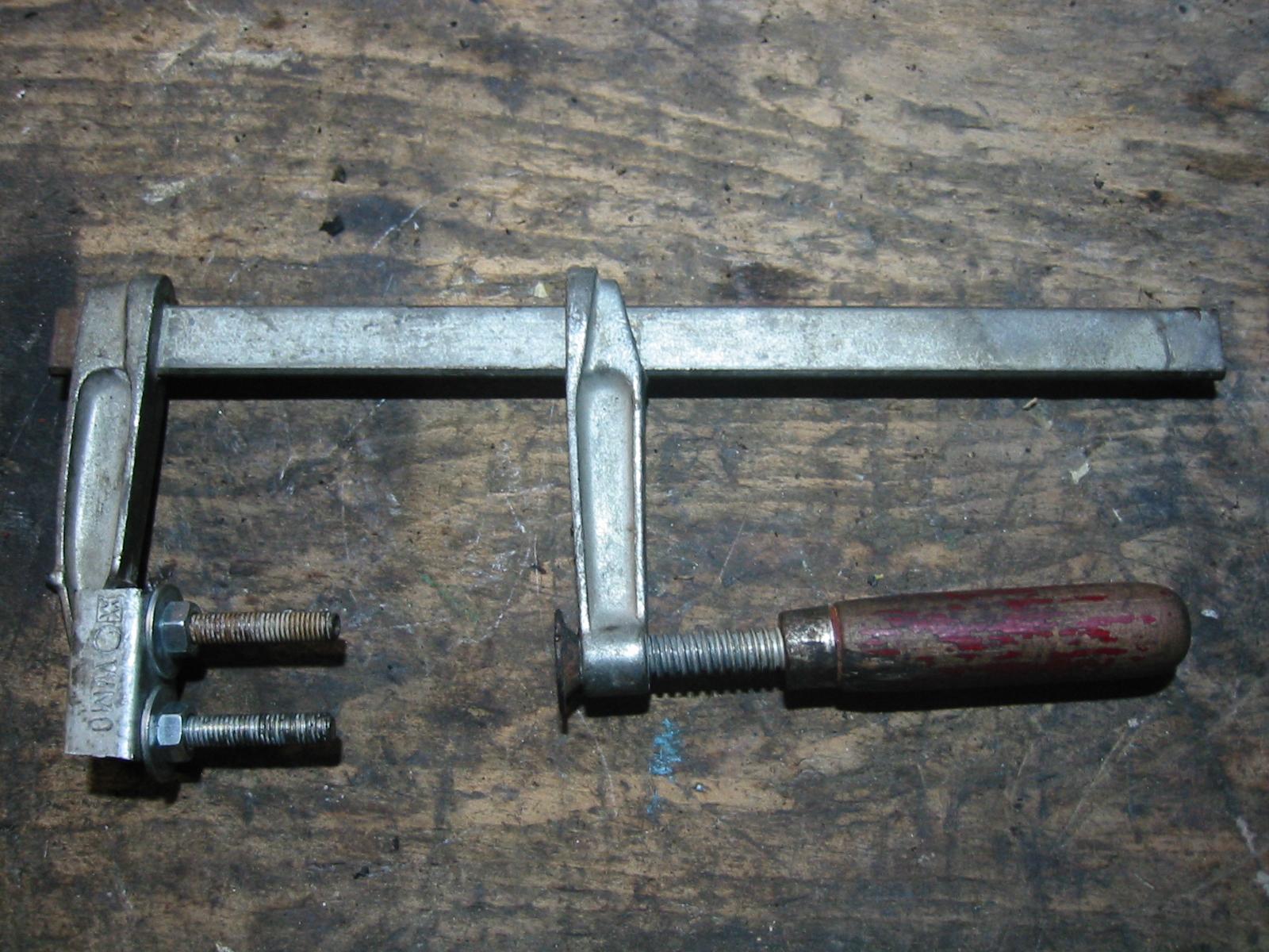

Kann man sich auch selber mit einer Schraubzwinge selber bauen. Nutzung ist nicht perfekt, aber wenn man das nur mal alle paar Jahre machen möchte (oder muss) reicht der Behelf.

Ich frag mich wie man den dann ansetzt.

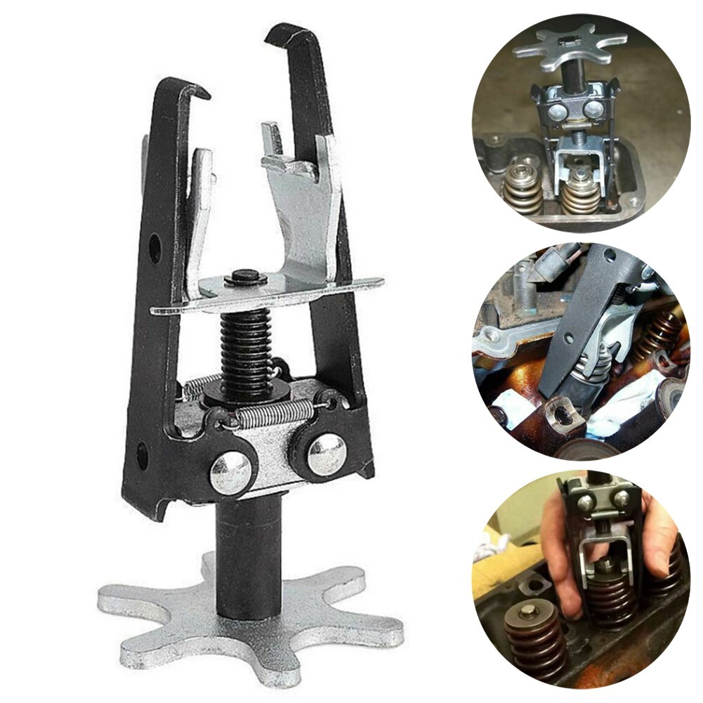

Nr. 1 Damit konnte ich ausbauen aber einbauen war damit nicht möglich. Bild 1 - TECPO Universal Ventil Federspanner Werkzeug Satz Ventilschaftdichtung wechseln
Nr. 2 geht gar nichts mit. Bild 2 - Ventilfederspanner Reparaturwerkzeug Feder Entferner Vorbau Motor Carbon Stahl
Nr. 1 kenne ich nur anders montiert, nämlich vorne einhängen in Stehbolzen etc. und dann drücken, nicht ziehen. Kann man auch selber bauen, und damit habe ich bisher alle Federn montiert bekommen.

...Habe was Ähnliches gebaut, Schraubzwinge mit einem Stück gefensterten Wasserrohr aus dem Baumarkt.......

Die beiden Schrauben drücken auf den Federteller, das andere Ende der Schraubzwinge unten auf das Ventil, so eine Schraubzwinge hab ich mir vor vielen Jahren auch gebaut, nur habe ich keine Schrauben sondern ein aufgeschnittenes Rohr auf die Schraubzwinge geschweißt damit der Federteller darauf komplett aufliegt und nicht nur auf den beiden Schrauben. Auf der Gegenseite der Zwinge hab ich auch noch eine alte Nuss aufgesetzt um mehr Abstand zum Ventil zu haben. Funktioniert gut.
Dein bestelltes und abgebildetes Werkzeug Nr. 1 ist eher für Reihenmotoren geeignet in denen die Ventile möglichst gerade im Kopf stehen.
