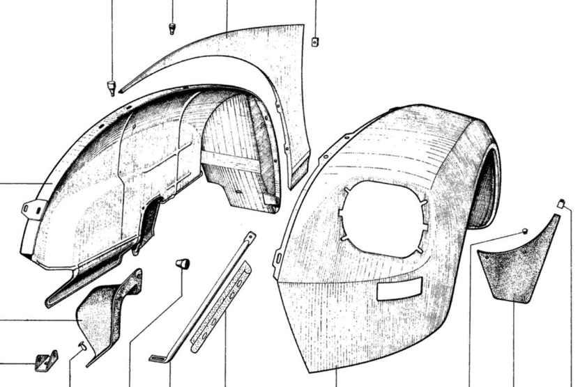

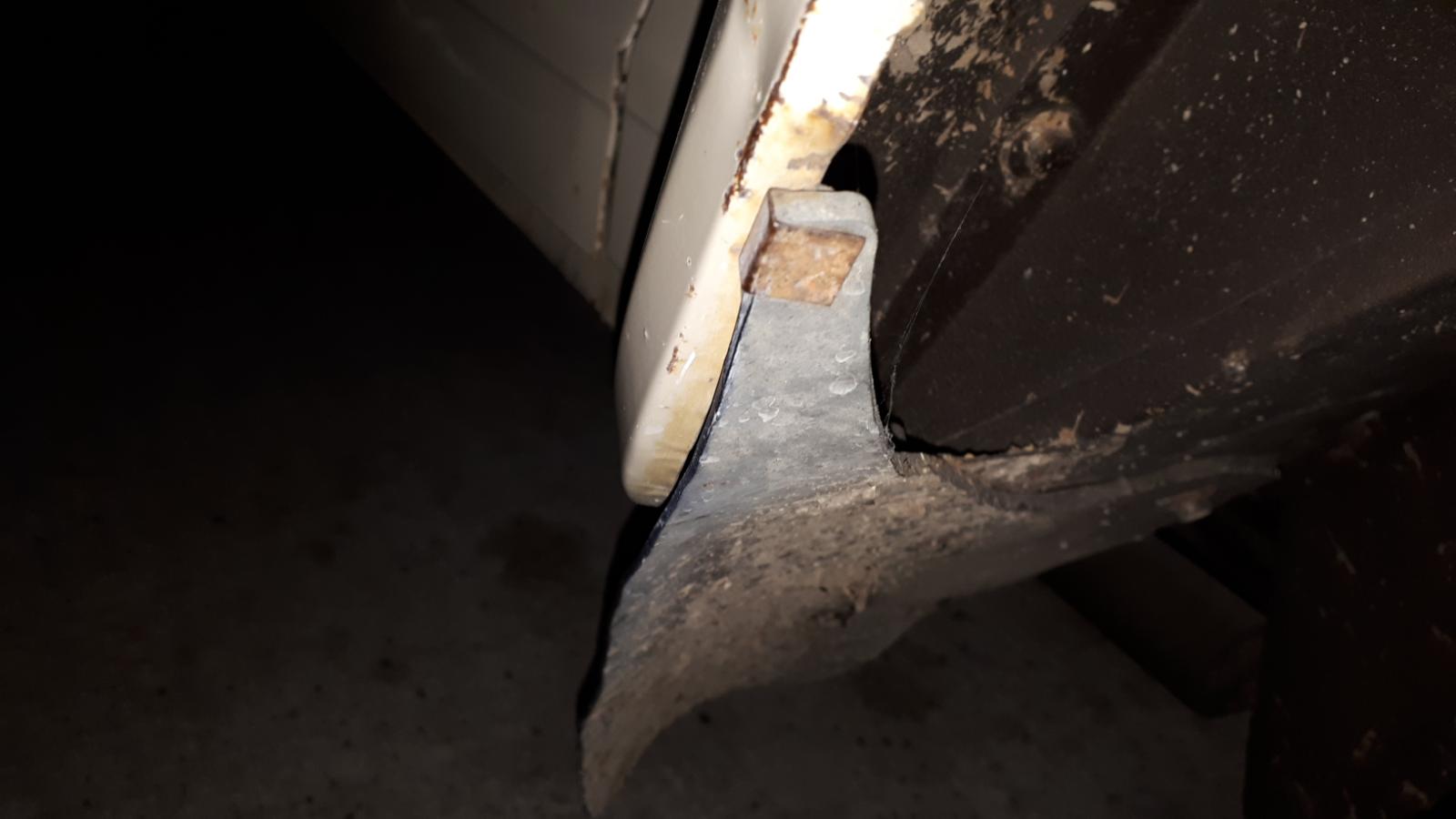

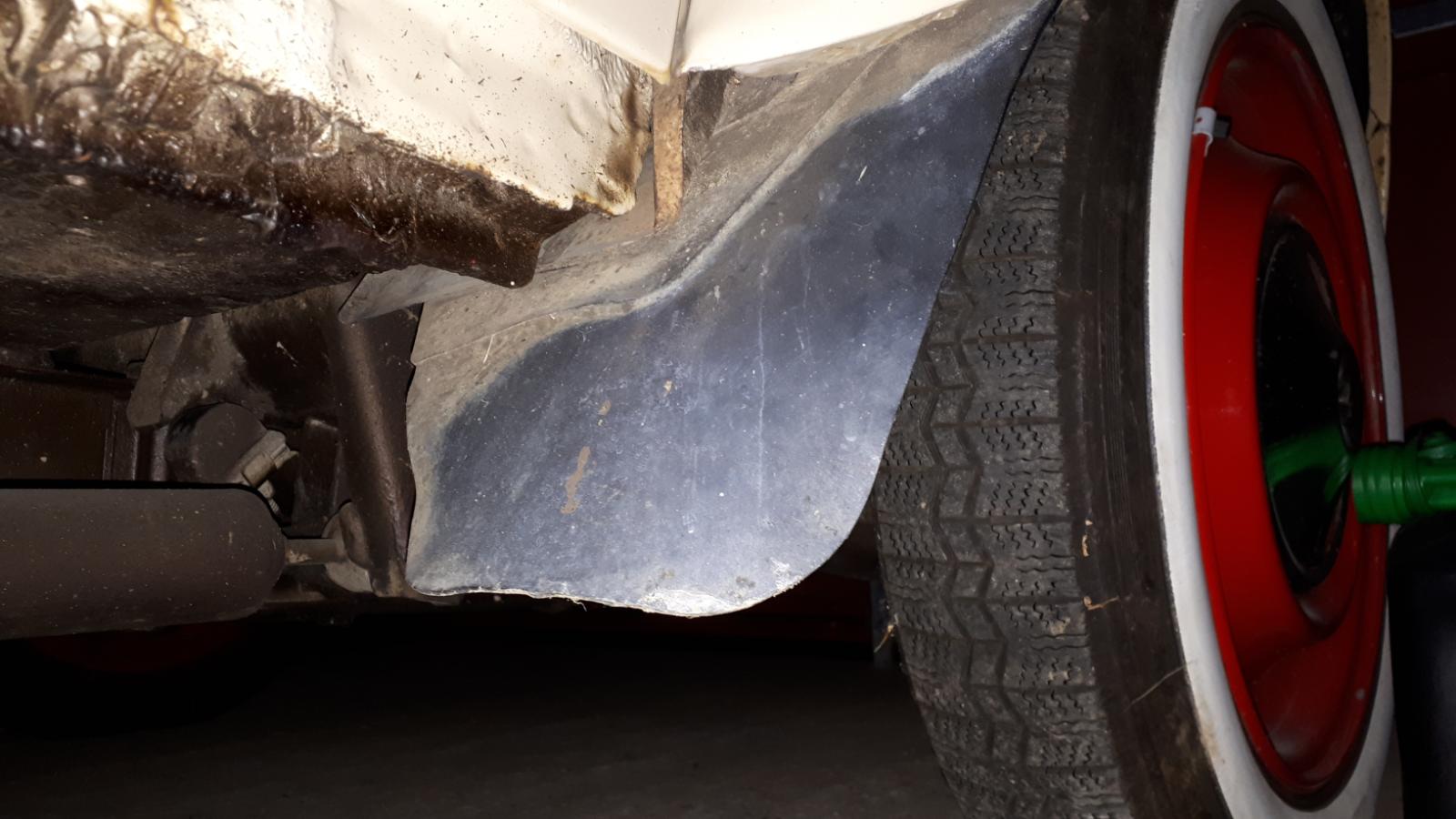

Wie werden die befestigt? Passen die Lappen vom „Franzosen“?

sind noch originale... also kein Plan ob die von Franzosen passen...

Ok, die Klammer kenne ich und im weiteren? Geschraubt? In den kotflügeln sind keine Löcher.
roman
Geschraubt. Klammer und 2 Schrauben pro Lappen. Mehr weiß ich aus dem Kopf nicht. Auto steht in der Garage und ich am Feuer...
ich denke die Löcher für die Schrauben sind am Innenkotflügel.
Die eine Schraube befestigt den Lappen am Kotflügel und die andere befestigt den Lappen und den Kotflügel an der Karosserie.
Bei. Franzosen weiß ich es nicht. Von Burton habe ich einen gekauft, der gut passt.
Auch die Franzosen teile passen gut. Und es erkLärt sich auch von selbst. Die Spanier hatten versucht 2cv spritzlappen irgendwie zu befestigen. Das hat verwirrt.
