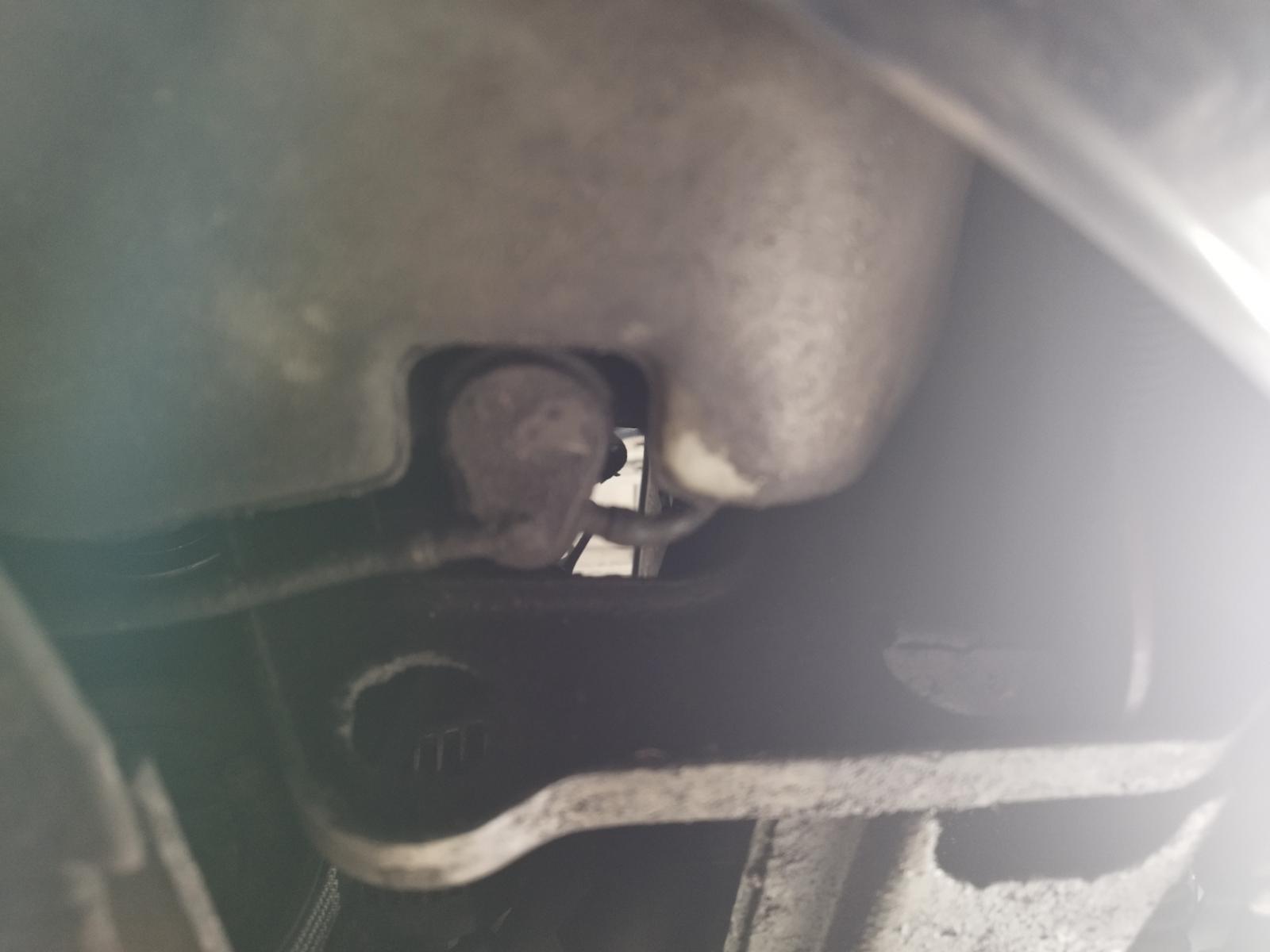

So Motor summt wieder, Behälter randvoll, Wasser kommt weder vorne noch hinten heraus...
Eventuell irgendwo eine Verbindung unterbrochen?
Sorry...erst jetzt gesehen, wo es trocken ist, Wasser tritt am linken Vorderrad hervor.
Ist wohl der Schlauch von der Pumpe...wie kommt man da heran? Aufbocken und von unten oder evt. seitlich??
