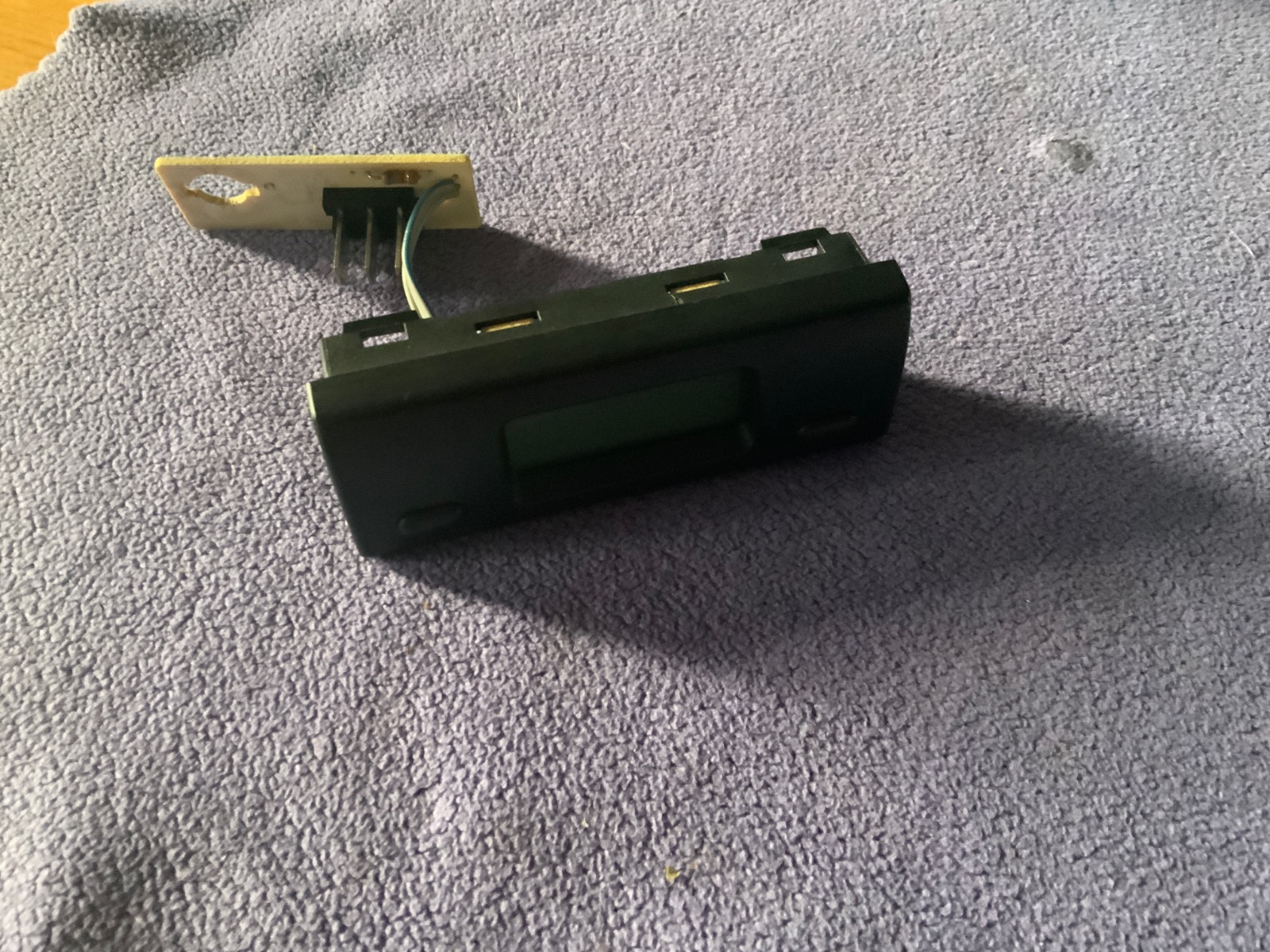

Xantia X 1 Uhrenbeleuchtung
afterdark66
Die Birne ist vom Typ Bx8,5d und sollte 1,2 Watt verbrauchen – hilft Dir das?
Jo, solche gibt es bei ibäh
danke
Du musst die Uhr übrigens nicht zerlegen zum Birnenwechsel.
Habe leider kein Foto parat. Du wirst das aber sehen, wenn Du die Birne hast. Die ist fest in einem Kunststoffsockel mit Bajonettverschluss. Wir bei geschlossenem Gehäuse von hinten reingesteckt und um 90 ° gedreht.
Die letzte die ich mal wechseln mußte , hatte der nette Teilehändler um die Ecke für kleines Geld. Da braucht es nicht immer Ebäy.
Dürfte man auch immer noch beim Citroen-Autohaus bekommen.
