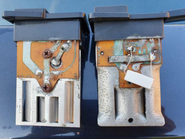

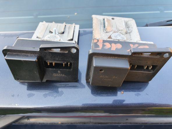

... und noch zwei Bilder, rechts mein "Hack" (*):
(*) Das ist KEINE Reparaturanleitung - bitte NICHT nachmachen!!
Für ganz aufmerksame Beobachter: Den linken habe ich mit einem MJ11015  (wie er auch im Xantia-Lüfter verbaut ist) reparieren wollen. Aber am Transistor lag's ja nicht ... 😉
Gruß Stefan
Und ich sach' noch: "NICHT nachmachen!!" ... der Widerstand ist in nicht mal einer Betriebsstunde durchgebrannt 😭
Ich probiere es jetzt mal mit einem 30W-Hochlastteil mit Kühlrückseite, also zum Auf's-Kühlblech-Nieten.
Gruß Stefan
  • Traurig 1
Ich muss (oder darf) mich korrigieren:
Der Widerstand ist NICHT durchgebrannt, sondern der eine Lötpunkt abgefallen, weil die Leiterbahn so starkt oxidiert war ... und das Lötwasser nicht geholfen hat. Habe es jetzt blank gekratzt und nochmal verlötet ... und es funktioniert wieder. Der 30W-Hochlastwiderstand ist zurückgestellt 🙃

Nach 5 Monaten tut der Lüfter immernoch, was er soll. Ich stufe den "Hack" zur "Reparatur" hoch 😉
