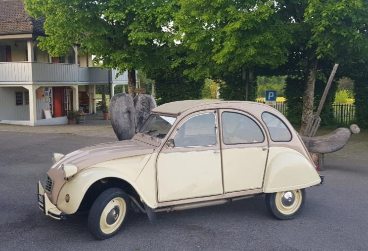

Hallo zusammen!
Kann mir ein Enten-Experte sagen, ob diese Farbkombi so mal ausgeliefert wurde?
1974 und 602cm³ Motor.
Liebe Grüsse
Nee, gab`s so original nicht - zumindest nicht 1974.
So eine ähnliche Farbkombi gab es allerdings bei der ersten Sondermodell-Serie "Dolly" im März 1985: Gris Comoran / Jaune Rialto
Bearbeitet von EntenDaniel
definitiv nicht original, das helle sieht für mich hier nach beige nevada aus, das dunklere nach beige colorado. Beides Farben, die es schon alleine 1974 nicht gab, geschweige denn in dieser Kombination. Felgen und Stoßstangen sind original in grau lackiert. Da passt also gar nichts zusammen
...außerdem gab es 74 noch die schmale Stoßstange hinten, die Blinkergehäuse waren hellgrau, Scheinwerfer meiner Erinnerung nach noch rund, Kühlergrill aus Alu...

der Wechsel auf eckige Scheinwerfer erfolgte Mitte 1974

nein, diese Farbkombination ist nicht original. Weder für 1974 und auch nicht später. Das erste Sondermodell und zugleich auch die erste ab Werk zweifarbige Ente war übrigens 1976 die "Spot".

...also zum Mj. 75, gleichzeitig kam der Plastikgrill und hinten die breite Stoßstange. Außerdem neue Türverkleidungen mit den "großen" Plastikteilen oben. Ich erinnere mich, meine erste Ente war eine rote 75er...
