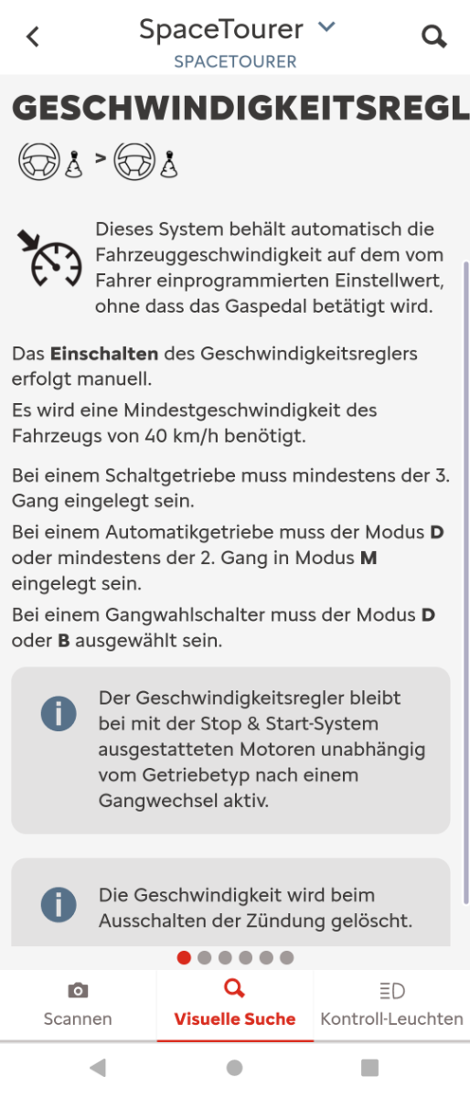

Hallo Zusammen,
ich lade herzlich ein eure Erfahrungen und Berichte hier auch zu teilen - freue mich über weitere Teilnehmer:
Zum Thema Tempomat, es ist korrekt unter 40km/h reagiert er nicht. in Stuttgart sind mitlerweile auch Bundesstraßen mit 40km/h ausgewiesen, da ist es ganz angenehm mit Tempomat fahren zu können.
Die Automatik schaltet selbständig runter wenn das Fahrzeug z.B. an Gefällen schneller wird um mit der Motorbremse gegen zu wirken. Ich bin nicht ganz sicher aber wenn das Gefälle bzw die abweichende Geschwindigkeit zur eingestellten zu groß wird, nimmt sich glaub der Tempomat dann irgendwann raus weil er es nicht halten kann. hier bin ich aber nicht ganz sicher.
Den Abstandsregeltempomat hab ich deaktiviert weil mich das eher genervt hat.
VIele GRüße und viel Freude an dem Fahrzeug.
Gabriel
