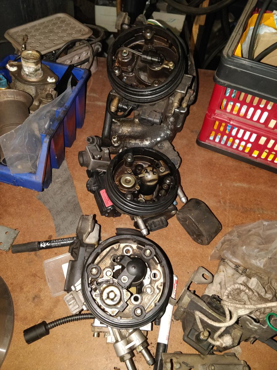

Gleich aussehen,tun die nicht. Um die oberste im Bild geht es. Die Mittlere ist fast schon Massenware und die Untere stammt auch aus einem späteren ZX
vor 13 Minuten schrieb BerndX2:
Oben im Bild ist die Magneti Marelli,
In der Mitte die Bosch Mono-Motronic,
Unten die Bosch Mono-Motronic
