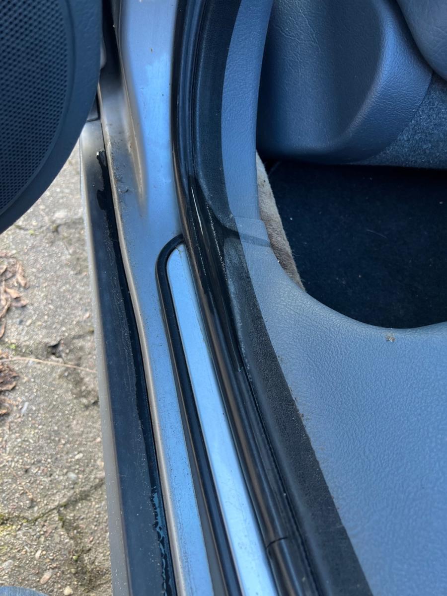

bei meinem C5 I ist schon seit geraumer Zeit der Fußraum hinten links feucht.
Wenn man die Tür öffnet sammelt sich das Wasser an der im Foto gezeigten Stelle und läuft dann in den Fußraum. Die rechte Seite ist trocken.
Feucht wird es wenn es Regnet und auch, wenn man den Wagen wäscht.
Nun könnte ich mich mit einer Gießkanne auf Versuche einlassen. Aber: Hatte das jemand schon mal von euch?
An den Türdichtungen sehe ich nichts was mir ungewöhnlich vorkommen würde.
Die Türfolie ist nicht mehr intakt, allerdings ist sie das auf der rechten Seite auch nicht mehr. Dort ist (wie gesagt) alles trocken.
Wer hat eine Idee?
