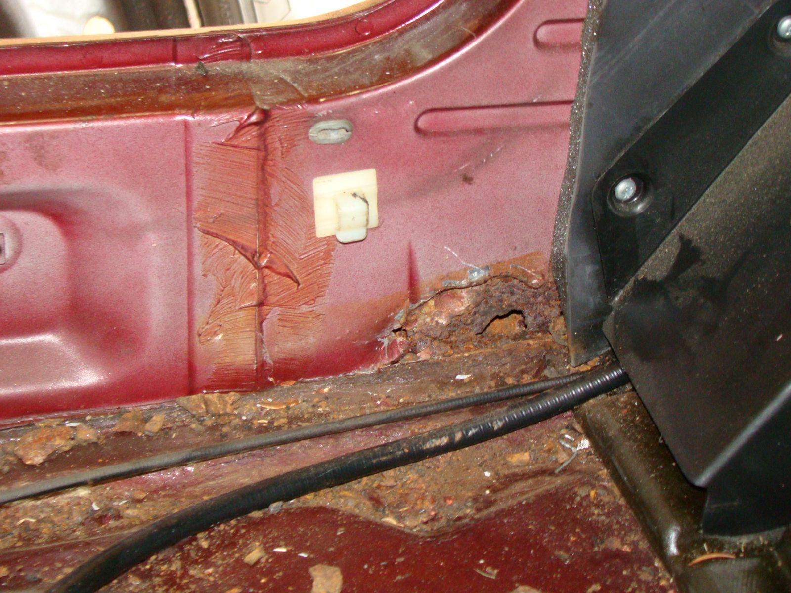

Mach mal den Teppich zum Schweller an beiden Seiten hoch. Oft sind teile der Innenkante durch bei rostigen Schwellern.
Nur um dir einen Überblick zu verschaffen und Du abschätzen kannst was noch alles zu tun wäre. Auch die Hinterachse rostet gerne von oben durch.
Er schrub ja Schweller außen und innen. Da ist dann innendrin Teppich und Dämmung ausräumen gleich mit dabei. :D

Welche herausforderungen es dabei geben kann und wie es von innen aussehen kann ist hier mit Bildern beschrieben. Verschaffe dir einen Überblick über den Gesamtzustand. Thunder 1 - to be continued
Ja, da kann man ungeahnte Überraschungen erleben und ja, prinzipiell hat @schwinge recht, es ist deutlich einfacher und angenehmer eine Innenausstattung zu transferieren. Für mich war das keine Option wegen Gasanlage und weiteren Extras, dann lieber einmal schweißen. Gute XM wachsen nicht an den Bäumen und für viel Geld kann man Exemplare erwerben die auch nicht besser dastehen. ....oder in einigen Jahren dann auch an dem Punkt ankommen.
