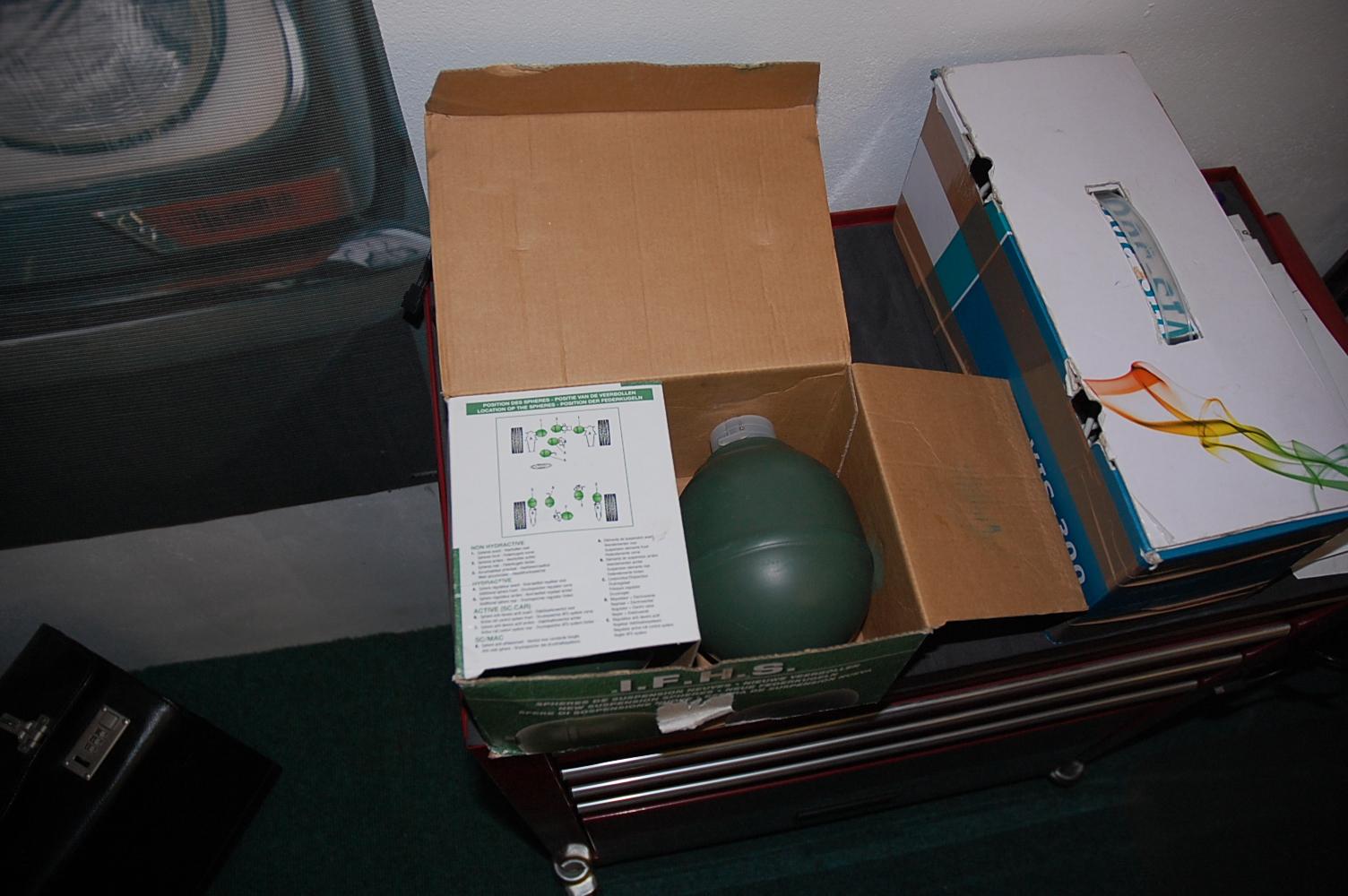

Biete geschweißte CX Break Kugeln f. hinten neu
2 x Kugel f. Cx Break hinten 35bar, geschweißte Ausführung, unbenutzt  - Versand bei Vorkasse möglich - VB 50 Euro
35 bar wäre korrekt für 700cm³-Kugeln (geschraubte). Die geschweißten (die es von Citroën nie gab) müssten mehr haben (40 denke ich).
Guter Mann, schreib mal hin, was das genau für Kullern sind. IFHS nach Foto, nehm ich an. 35 bar muss CX Break sein (CX 35 RB), was anderes gibts nicht im IFHS Katalog.
In diesem Fall kaufe ich gern für 55inkl. Versand per DHL Paket. Bei Einverständnis bitte IBAN per PM.

Richtig, 35bar passen für die geteilten Kugeln. Da allerdings 40 bar für die Berline vorgegeben sind, müssten es wohl eher um die 45 bar sein, wenn ich die Druckverhältnisse von 700ccm vs. 500 ccm beim D-Modell vergleiche.
35 bar ist CX Break - egal ob geteilt oder geschweisst.  Gabs auch von Lizarte.  Hab ich noch neu liegen.   Was anderes sollte in den Break nicht rein.

Nur daß 35 bar und 500cm³ Volumen im Grunde genommen kein adäquater Ersatz für die originalen Kugeln ist. Ist das gleiche Thema wie z.B. geschweißte Kugeln mit 59bar fürs D-Modell...

vor einer Stunde schrieb Frank (F):
 IFHS/ Lizarte werden kaum nur eine Berline-Kugel mit weniger Druck verkaufen, obwohl das nicht auszuschließen ist.
Sie verkaufen auch geschweißte Kugeln für D-Modelle mit dem Tarierdruck der geteilten obwohl es da eindeutig falsch ist (geschweißte Kugeln ab Werk hatten höhere Drücke). Warum sollten sie ausgerechnet beim CX Break nachdenken? Da wird ein Dämpfer drinstecken der bestenfalls dem in der geteilten Originalkugel nahekommt und der Druck wurde einfach übernommen...

Für den CX Break gab es von Citroën immer nur geteilte Kugeln zu kaufen. Wie lange man die kaufen konnte entzieht sich meiner Kenntnis, dürfte aber angesichts der Produktion des Modells bis 1991 irgendwann bis Mitte/Ende der 90er gewesen sein. Ich kann mich erinnern daß bei meinem ehem. Ausbildungsbetrieb eine einzelne im Lager rumstand, das war 2001 und der Karton war noch recht frisch. Der Preis war im Vergleich zu geschweißten Originalkugeln deutlich höher, ob seinerzeit offiziell schon NFP weiß ich nicht mehr.

Das ist nicht so einfach zu übertragen.
Warum nicht? Beim D-Modell haben die großen geteilten Kugeln grundsätzlich weniger Tarierdruck als die geteilten.
Ein D-Modell, das mit den unverständlicherweise nach wie vor angebotenen einteiligen Kugeln mit den Drücken der geteilten Ausführung ausgestattet ist, federt am unteren Limit der Drucktoleranz.
Die Logik gebietet es, dass das beim CX Break nicht anders sein kann. D-Modelle als Break hatten an der Hinterachse übrigens 37 bar.

vor 9 Stunden schrieb Frank (F):
Den Satz verstehe ich nicht ganz. Aber die von I.F.H.S. und möglicherweise auch von Lizarte für D-Modelle angebotenen 500ccm-Kugeln mit 59 bzw. 26 bar müssten richtigerweise 75 bzw. 35 bar aufweisen.

Das ist korrekt, so war es. Dann hat der freundliche ab NFP vermutlich damals IFHS oder Lizarte 35bar reingeschraubt, wenn noch mal ein Kunde aufschlug und NOS nicht mehr im Lager war.
vor 3 Stunden schrieb M. Ferchaud:
IFHS/ Lizarte nehmen die 40 bar Berline Kugel und verkaufen sie mit 35 bar als break Kugel - ergo mit Berline Dämpfereinsatz

Das versucht @schwingerauszufinden, indem er alte Kugeln sucht, deren Dämpfereinsätze er genauer unter die Lupe nehmen will. Leider ist die Bestückung dieser Einsätze in keinem mir bekannten Dokument beschrieben. Nur für geteilte Kugeln von D-Modellen und SM gibt es so etwas.
ACCM Thorsten Klute
Habe hier den Citroen Federungs Katalog "CAT 14.746" Ausgabe 1.7.2002, dort wird tatsächlich die gleiche Federkugel 905606144 mit 500 ccm und 40bar für hinten, sowohl für Berline und Break gelistet. Zumindest zu diesem Zeit waren wohl keine geschraubten Kugeln mehr für den Break bestellbar. Diese Kugel ist in der Teileliste aus 1991 auschließlich für den Break in der Ausführung mit Urepan Mebrane für kalte Länder gelistet, heißt es gab nicht nur geschraubte Kugeln mit 700ccm für den Break.
Zu der Zeit hat man das Lieferprogramm ziemlich zusammengestrichen und durchaus auch Ersetzungen durchgeführt die technisch alles andere als optimal waren. Daß man sich der geschraubten Kugel entledigen wollte liegt auf der Hand. Im Prinzip war die 1975 ja schon Geschichte als man in die letzten D-Modelle schon geschweißte Kugeln einbaute, für den CX Break hat man die aus der Versenkung geholt und nochmal schlappe 15 Jahre lang produziert...
