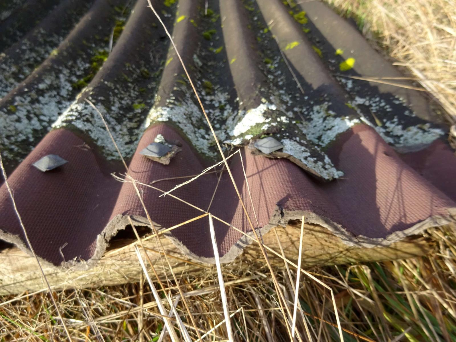

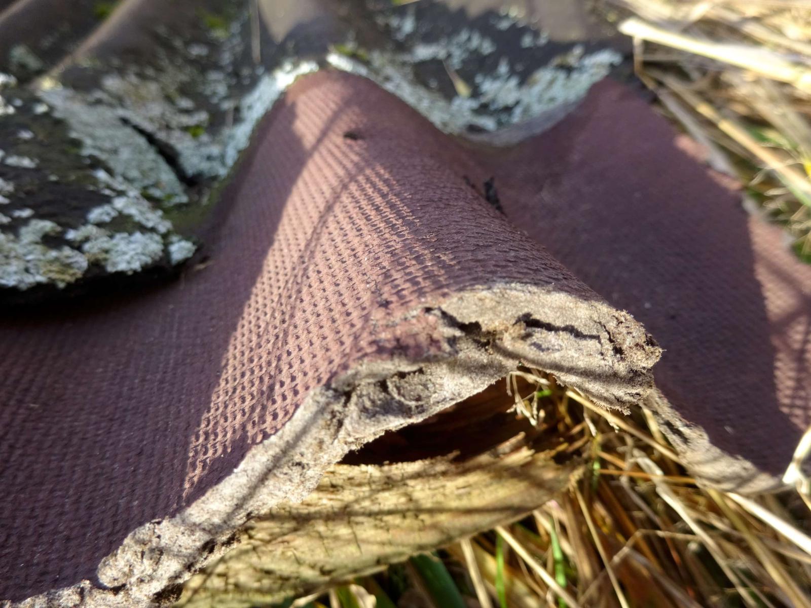

Was sind das für Dachplatten/ Wellplatten?
Evtl. soll ein Scheunendach in Eigenleistung repariert/ ausgebessert werden. Es stellt sich nun zunächst die Frage, was das für eine Eindeckung ist.
Es sind eher weiche Wellplatten, ähnlich Onduline, aber viel dicker. Kennt sich jemand damit aus? Wie ist die Bezeichnung? Gibt es das noch zu kaufen? Asbesthaltig?
Ggf. ist das auch "DDR- Material", da die Scheune in Ostdeutschland steht.
Bin für jeden Hinweis dankbar!

wie lang ist so eine Welle? Das klassische Eternitdach hat ja eine Wellenweite von 130mm
Format ist (noch) nicht bekannt. Die meisten Wellplatten gab und gibt es ja in unterschiedlichen Formaten, auch hinsichtlich der Wellenzahl- und Höhe.
Das Material hier ist eher weich/ flexibel, so wie diese Onduline- Bitumenplatten, aber eben viel dicker.
Holgi
Hallo Holgi, ich würde von einem asbesthaltigen Material ausgehen. Wir haben das gleiche Problem, allerdings nur eine kleine Fläche beim Anbau.
Spezielle Plastiksäcke gibt es in Brandenburg bei der Entsorgungsstelle für kleines Geld zu kaufen, Schutzanzug und spezielle Masken im Internet. Vor dem Abbau wird alles mit einer speziellen Flüssigkeit behandelt.
Bitumen passt von der Farbe nicht, das Weiche nicht so wirklich zu Asbestplatten. Frag einen Dachdecker und beschädigt die Platten nicht, bevor Klarheit herrscht.

Also im DDR- Asbestkatalog kann ich dazu nichts finden. Falls wirklich asbesthaltig, wäre das "Projekt" gestorben, da Teile der Dacheindeckung stark beschädigt sind und dann Asbeststaub überall in der Scheune wäre. Kann ja aber auch was komplett unschädliches sein.
Ich werde wohl ein örtliches Dachdeckerunternehmen befragen, leider ist man aktuell im Handwerk eher unbeliebt wenn man nicht mit Auftragserteilung "droht".
Holgi
vor 6 Minuten schrieb Entenholgi:
Guck mal wo du einen Test bekommst, das ist ein steriles Röhrchen, das schickst du ins Asbestlabor und kriegst für ~ 20€ ein sicheres Ergebnis.

vor 32 Minuten schrieb Entenholgi:
Gab es in der DDR "weichen" Wellasbest? Das ist Wellbitumen.
Oder Reste von der Trabbi Produktion 😉
