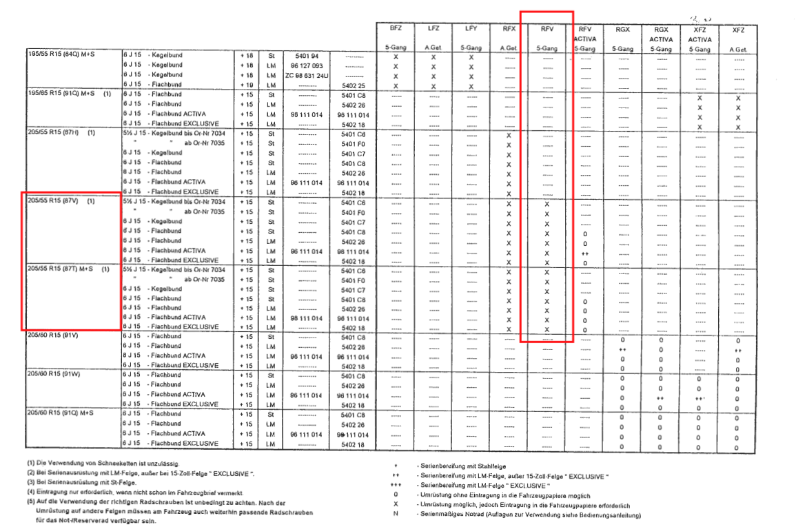

Interessanterweise ist nur die Reifengröße 205/55 R15 in der Tabelle von Citroen eintragungsfähig 205/60 R15 nicht...
