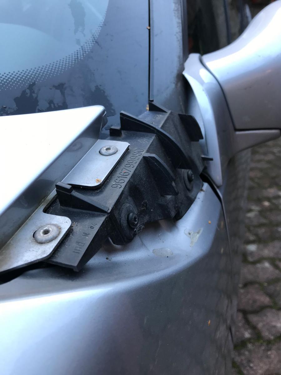

Die Käseecken müssen von oben abgehebelt werden:
large.IMG_6618.jpg.ce5600d4f70ad0cc17d98large.IMG_6631.jpg.0142f63faa21879d8b6d2
Oben greift die gesamte Kante der Blende über diese stabilen Nasen an der Trägerblende. Die filigranen Rastnasen auf der Rückseite sind nur für die Montage, nicht jedoch für das Abziehen bei Demontage ausgelegt.
Dann werd ich da nochmal mit etwas mehr Energie rangehen, ich hab ja zwei Autos, da wird dann schon wenigstens ein intakter Satz übrig bleiben 😬
Mit der Hand dagegen drücken, die obere Kante vorsichtig über die darunter liegenden Nasen hebeln und dann nach unten wegziehen, so bleiben in der Regel die unteren Haltenasen heile. Wenn nur die vordere abbricht die etwas nach oben versetzt ist, dann ist das auch kein Weltuntergang und sie hält mit den zwei restlichen immer noch, ich hab noch keine verloren :)

Wenn Du so vorgehst wie beschrieben, bleibt das mit großer Sicherheit heile. Am sichersten ist es, wenn der Kunststoff nicht zu kalt ist.
Naja. Die abgebildete Käseecke ist ja auch schon zerbröselt. :D
Ja, weil da zuvor eine „Fachwerkstatt“ dran gewerkelt hatte.
