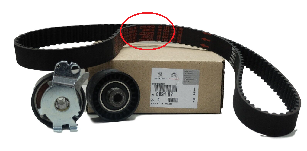

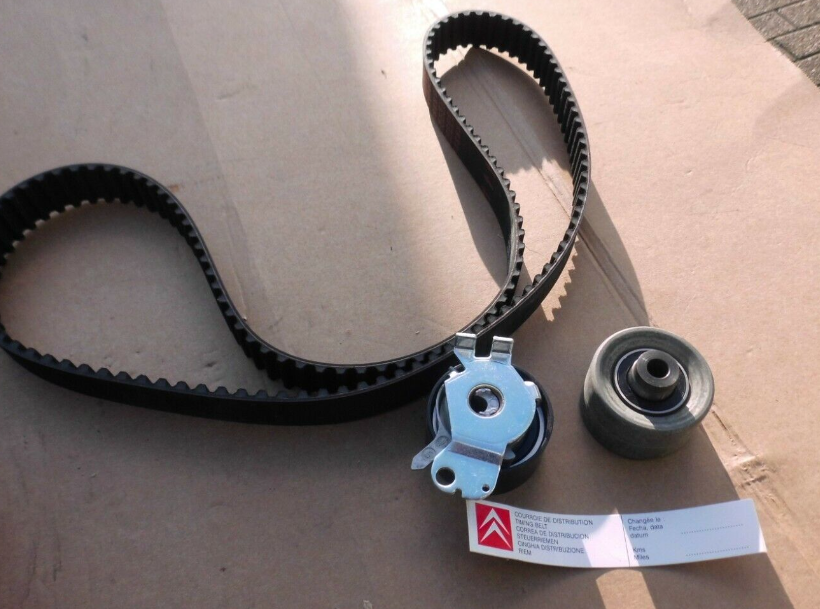

Wenn man die Zahnriemen-Kits vergleicht, fällt auf, dass bei einigen zudem die Umlenkrolle aus Kunststoff gefertigt ist . Ob das einen Unterschied bei der Haltbarkeit ausmacht?
Das PSA-Kit auf dem unteren Bild mit der Nummer 0831.S7 scheint einen Dayco-Riemen zu enthalten...

083156 ist die alte Nummer, ersetzt durch 0831S7. Exxxxxx sind billigere Eurorepar-Ersatzteile.
Beim XU7JP4 ist immer die automatische Spannrolle mit Zeiger drin. Die manuelle gab es ganz am Anfang, die Motoren wurden im Rahmen eines Rückrufs umgerüstet.
Ja, hab ich auch daliegen. Spannrolle ist aus China (jedes Einzelteil daran ist ein Dokumentationspflichtiges Teil),  und Umlenkrolle ist von INA.
