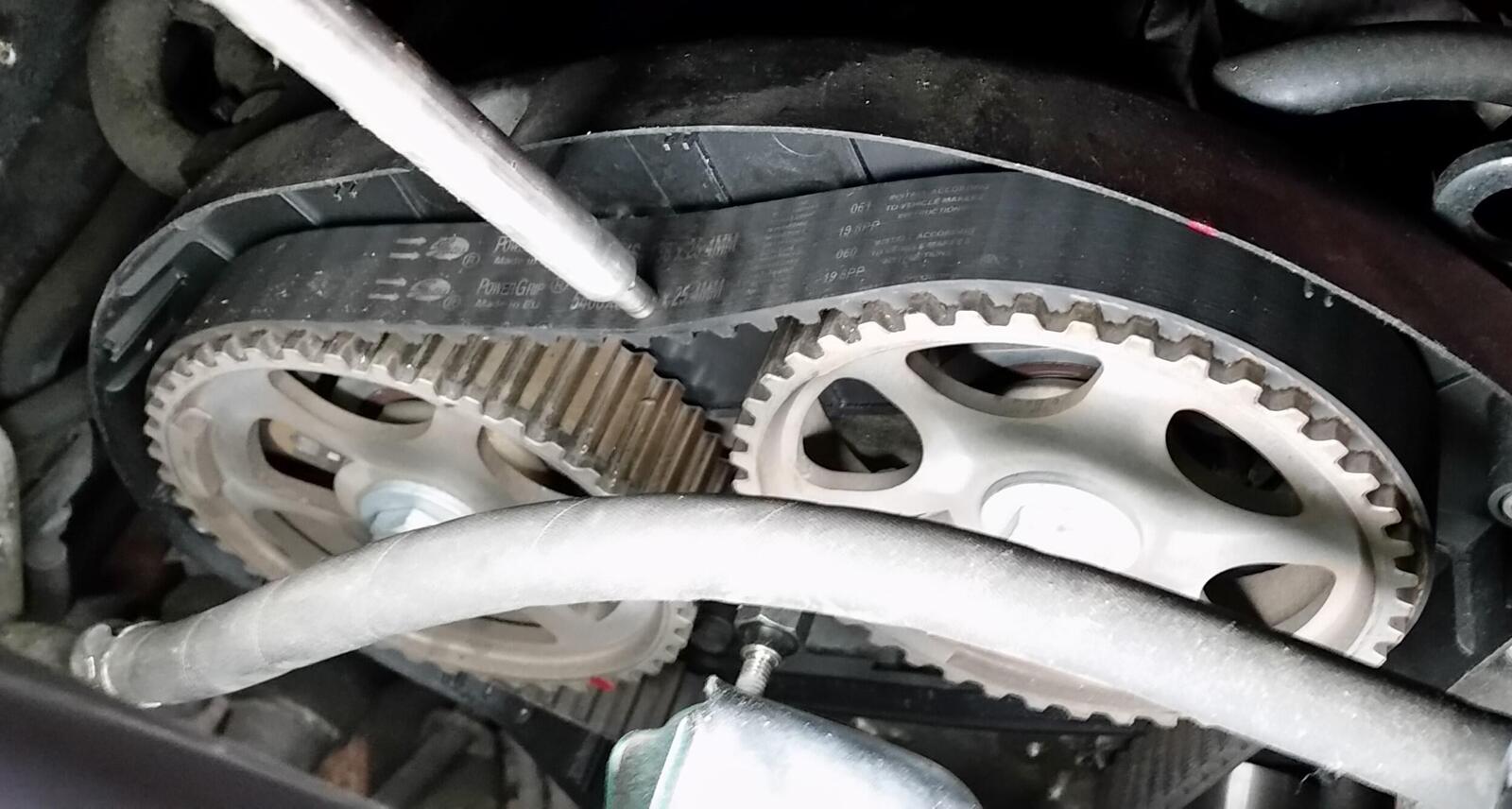

  Am 14.7.2023 um 20:03 schrieb matgom:
weil mein Altersvorsorge X2 den ich gelegentlich laufen lasse, im Dez bei Frost beängstigende Töne von sich gab, hab ich heute den Riementrieb abgesteckt.
Aufklappen
hab jetzt die Ursache für den laschen ZR beim 99er X2 und die schiefen Töne bei Kälte.
Ist eine manuelle Spannrolle, diese und die Metall Umlenkrolle sind noch die ersten aus dem Neufahrzeug. Später hat man einen Gates ZR Aufkleber auf die Frontmaske geklebt, Powergrip angekreuzt. Nur den ZR 2008 gewechselt, bei in die 90 Tkm, aktuell 135Tkm.
Wapu noch nicht gecheckt. Fahre nicht damit, steht bei mir in der Halle. Wird wohl mein erstes man Spannrolle nachspann Projekt.
Grüße Matthias
Was willst Du da nachspannen? Ist eh alles austauschreif.

  Am 14.8.2023 um 19:52 schrieb matgom:
Aufklappen
beim ZR Set für 1.8 16V gab es Änderungen bei Spannrolle und Umlenkrolle sowie zugehörige Schrauben-Längen . Möglicherweise sind deshalb noch die 1. Spann- Umlenkrolle bei meinem Projekt drin.
Die Änderungen im einzelnen:
Der alte Stand ist eine Umlenkrolle mit 2 Rillenkugellagerreihen. Zugehörige Schraube laut Mechanique: HM10x150, Länge 55 mm
Der neue Stand ist eine Umlenkrolle mit einer Rillenkugellagerreihe. Zugehörige Schraube laut Mechanique: HM10x150, Länge 35 mm
Hier gibts kein bis / ab Orga. Das wurde eine Zeit lang je nach Verfügbarkeit verbaut.
Die manuelle Spannrolle hat eine Schraube laut Mechanique:  8x125, Länge 30 mm.
Die automatische Spannrolle hat eine Schraube laut Mechanique: 8x125, Länge 53 mm.
