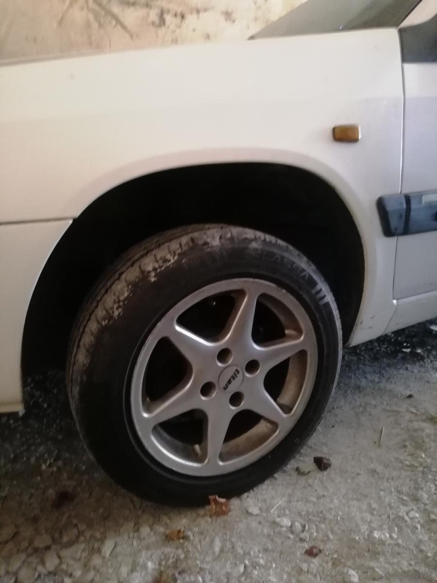

Der Winterschlaf ist langsam vorbei, die Motoren laufen, aber der Xantia will Hoch hinaus.
Die Höhe Rad, Kotflügel kommt mir sehr groß vor? Trotz Veränderung mit der Höheneinstellung, geht er immer zu dieser Einstellung zurück.
LG Philipp

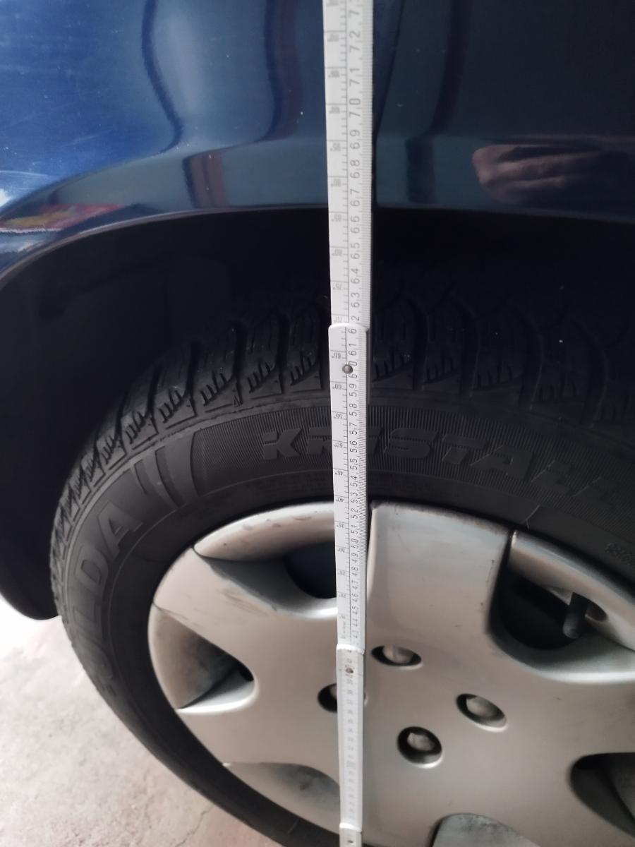

Vorne bis Unterkante Kotflügel 67cm hinten 62,5 - 63 cm.

größere Räder ?
Ja 17 Zoll vom C4 Vts kommen drauf!
Vorne Boden, Unterkante Kotflügel 69 cm
vor 35 Minuten schrieb HDI JUNKIE:
69 cm hab ich

Sorry, aber diese Messung kann nicht funktionieren. Siehe mein Link oben.

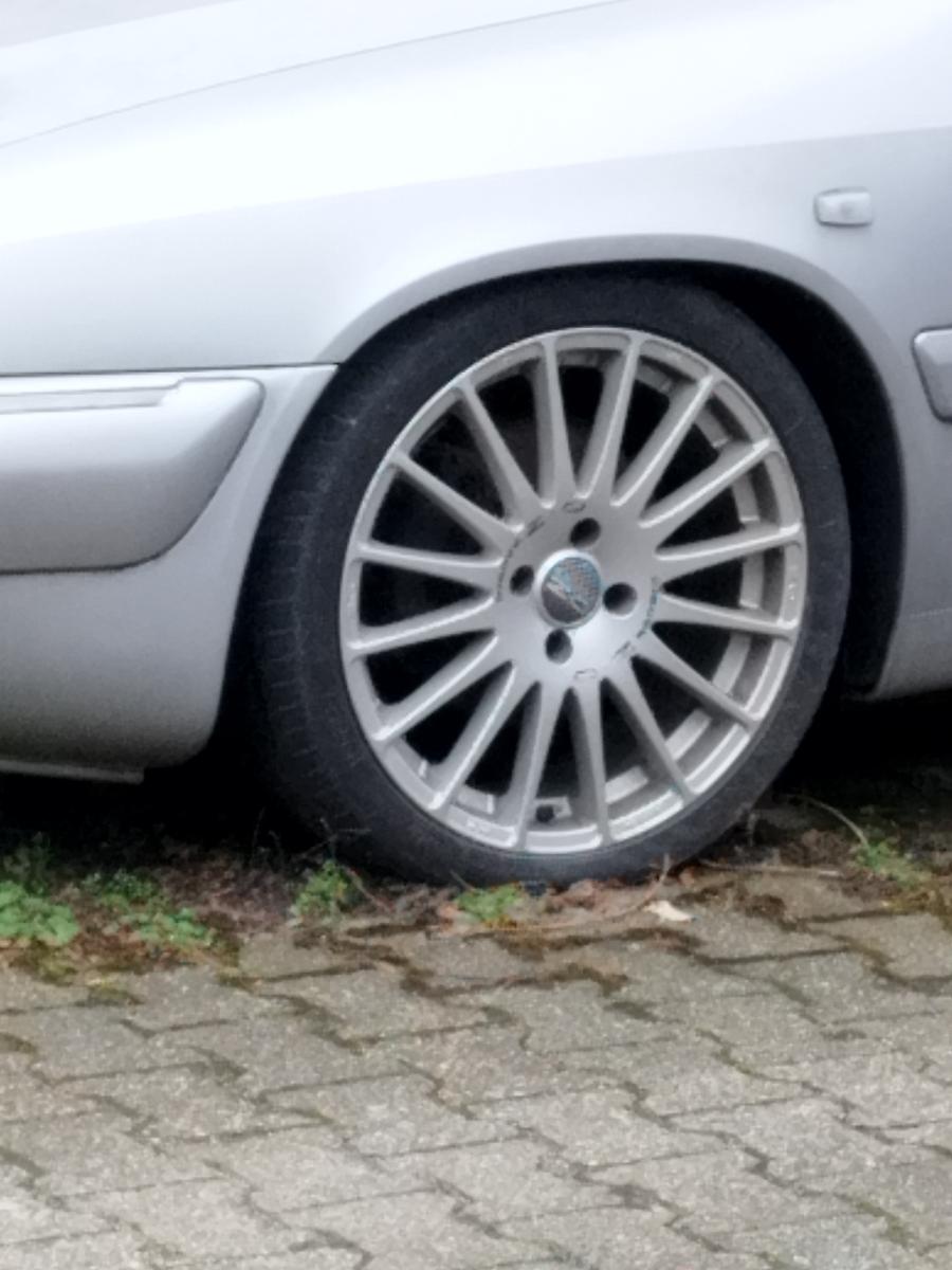

Das sind O.Z 18 Zoll.
