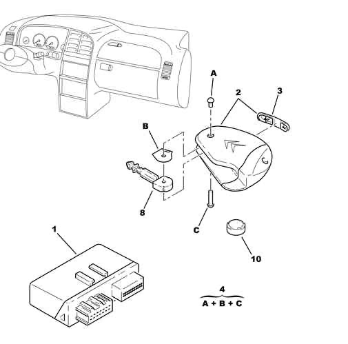

Ist das Teil "B" in der Zeichnung oben?
vor 6 Minuten schrieb matgom:
Wie willste den denn Zerstören ? Der sitzt geschützt unter einem Deckel.
vor 2 Stunden schrieb fraunie:
Nein, eher da wo die 8 hinzeigt.
Es gibt Experten, die schaffen das.
vor 1 Minute schrieb PuckX2:
Sag ich doch,Lustiges Ratespiel. Wo sitzt der Transponder? 😉
Vielleicht lieg ich ja auch falsch.Ich lasse mich gerne belehren.
vor 12 Stunden schrieb fraunie:
Nein, ist unten. Sieht man doch beim Schlüssel, ist ein Federblech.
