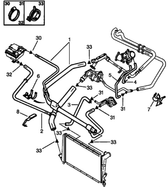

...die besagten Wasserrohre, sind das die die mit den Schläuchen  zum Heizungskühler verbunden sind? Du kannst sie gerne mitbringen... ich schau morgen mal...
vor 16 Minuten schrieb Petruschka:
Ich hoffe ich erzähle jetzt keinen Mist - es müssten die ober- und unterhalb der 5 sein.
