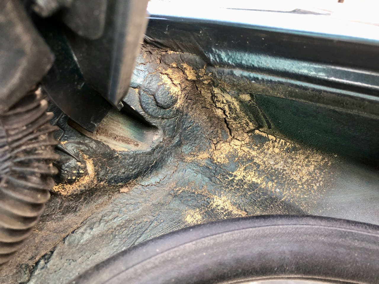

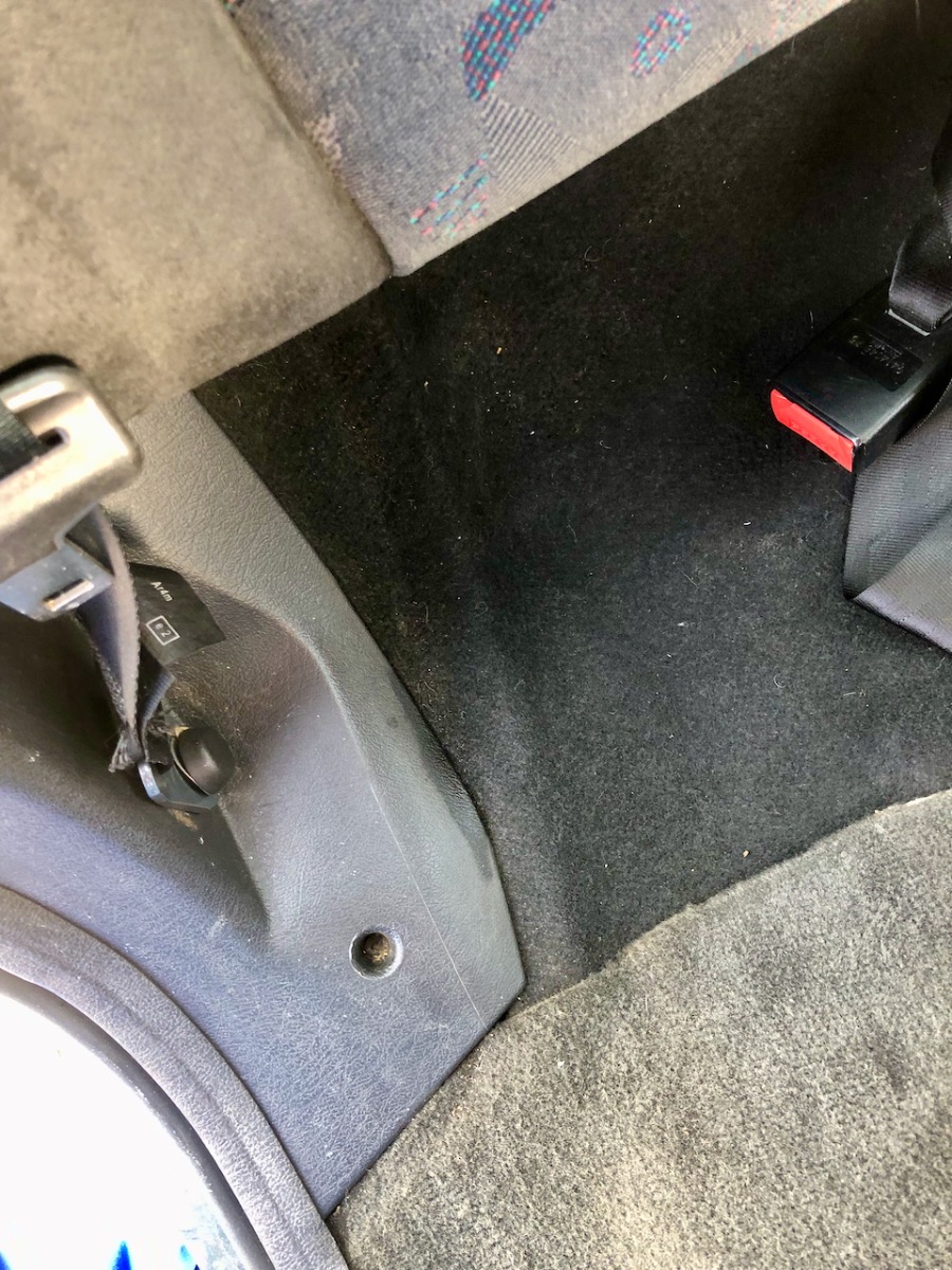

Hallo zusammen, unter der Rücksitzbank rechts (s. Foto) ist es sehr feucht und ich frage mich, ob die "seltsam" aussehende Dichtmasse an den Scharnieren der Heckklappe dazu beiträgt?
Ich weiß, es kann auch die Entwässerung des Schiebedaches sein, aber bevor ich da nachsehe, wollte ich mal nach den Scharnieren fragen, wie auch hier als Ursache beschrieben:
https://doublechevron.de/Meine_Autos/Xantia_Rost_3.php (das Foto ganz unten auf der Seite)
Sollte ich die Risse auffüllen, bzw. die alte Dichtmasse entfernen und neu abdichten? Wenn ja, mit was?
Danke für Eure Ideen!
Ob dein Wasser von dieser Stelle kommt, kann ich nicht beurteilen. Gut sind diese Risse da aber nicht.
Ich sehe da zwei Strategien:
- anständig säubern, mit was kriechendem einsprühen, dann Wachs drüber (schnell und billig)
- alte Dichtmasse entfernen, Blech ggf behandeln, neue Nahtabdichtung auftragen (MS-Polymer oder PUR-Dichtmasse)
Schau auch weiter oben, Versiegelung zwischen Dach und Seitenteil (zumindest beim Break gibts dort gern Probleme, wie die Berline konstruiert ist weiß ich nicht, denke aber ähnlich).

Ich frage mich trotzdem (wie bei dem verlinkten Artikel  von "Double-Chevron", ohne Schiebedach, gleiches Problem), ob eben diese super-harte, rissige Dichtmasse etwas damit zu tun haben kann....

Was mich etwas irritiert an der Art von Abdichtung, ist die "Haufen-Bildung", also keine normale Dichtmasse, sondern extrem aushärtend und als "Haufen" ausgeformt. Das gleiche Zeug habe ich auch im Radkasten an den Benzinleitungen gefunden, wie Zement...
Alt geworden. Dann wirds irgendwann hart. Einfluss von Wärme kann das ganze beschleunigen.
Das Zeug wird aufgesprüht, stellenweise manuell nachbearbeitet. Manchmal werden im Werk Stellen vergessen. Manchmal ists dicker, manchmal dünner. Ist interessant, wenn man sich mehrere Fahrzeuge im Vergleich anguckt.

Nee, der Kofferraum ist trocken, es ist nur die Stelle auf dem Foto, unter der Rücksitzbank...
Also bei meinem V6 Activa waren es genau die Risse an der Stelle in der Dichtmasse. Der Kofferraumboden war (zunächst) trocken und das Wasser stand unter dem Sitz. Wurde von @TorstenX1 kompetent behoben und ist seitdem dicht. In dem zugehörigen Thread sind auch andere mögliche Ursachen diskutiert.
