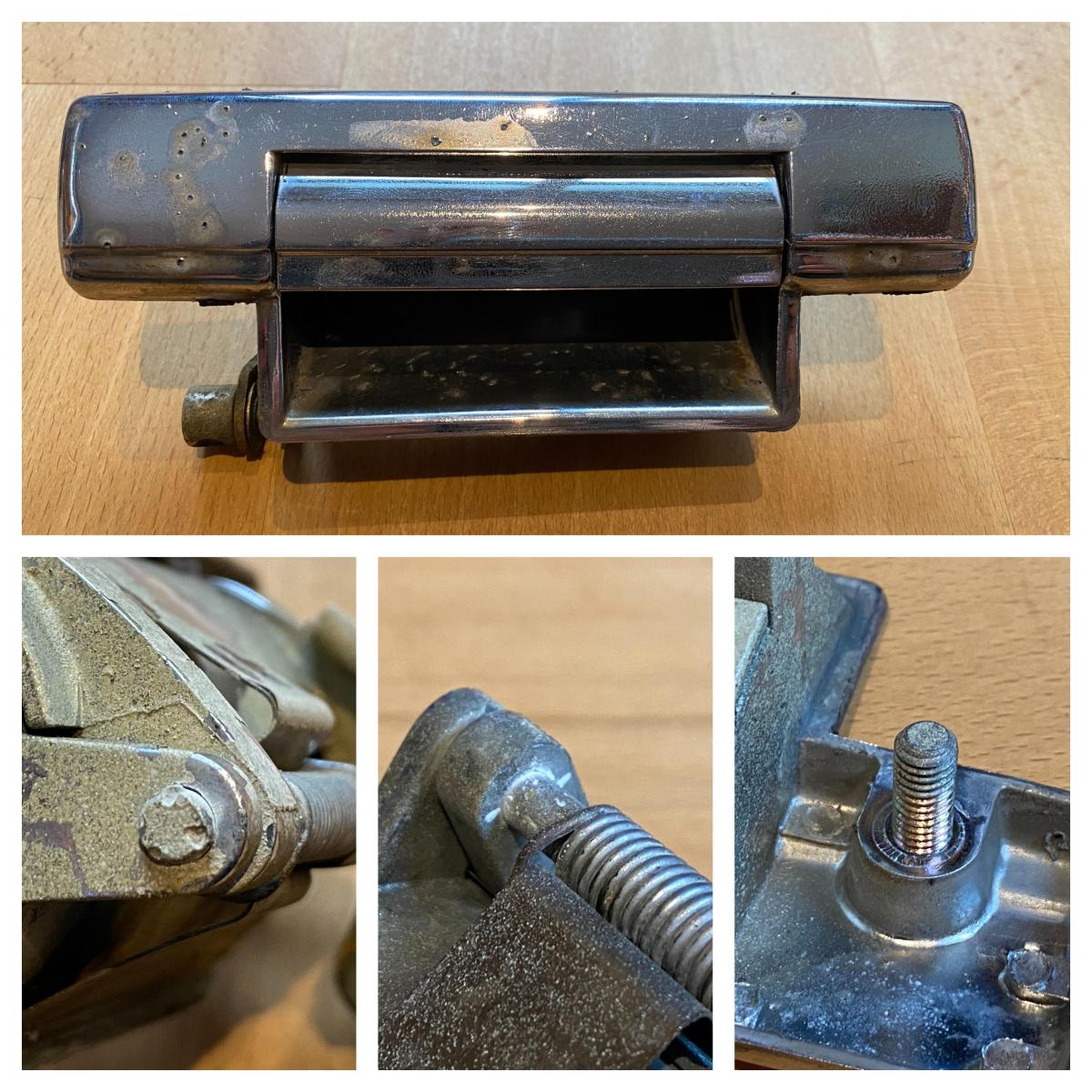

Ich bin dran, die Aussenhaut meines DSuper (5-Gang) komplett neu zu machen.
Der Spengler und das Spritzwerk haben ihre Arbeit getan, nun geht es an den Zusammenbau.
Mein Türgriffe sehen nicht mehr wirklich schön aus.
Fragen in die Runde:
- Hat jemand von euch die Dinger schon mal neu verchromen lassen?
- Kann man die (probemlos) auseinander bauen?
Ich frage wegen der Achse die verstemmt ist (Bild unten links) und wegen den Gewindestangen (Bild unten rechts)
Kriegt man das auseinander und wieder zusammen?
Die, die das schon mal gemacht haben: Muss man die Oberfläche behandeln, die "Pickel" wegschleifen, oder macht das die Verchromerei?
Als Alternative: Taugen die neu käuflichen Griffe was, oder "oxidieren" die kaum haben sie Regen gesehen?
Bin bei Neuteilen/ Nachbauten je länger je skeptischer, darum die Frage.
Danke euch für Antworten und Gruss,
Stefan
Zinkdruckguß verchromen war schon immer übel, ob die sich entchromen lassen, um sie dann erstmal zu polieren und dann neuzuverchromen, keine Ahnung.
Zerlegen von Druckgußteilen ist auch blöde, ich schätze, das verklemmte Gewinde hat im Griff eine Rändelung und eventuell einen Bund. Müßtest du also präzise ausbohren. Die Achse würde nach Abschliefen des Überstandes sich ziehen oder schieben lassen.
Jens
Schöner Link, aufgrund der nicht so leicht zu entsorgenden Chemikalien ist das mit dem Verchromen in D nicht mehr ganz so günstig und häufig.
Soweit mir bekannt, ein leidiges Problem der Galvanik.
Jens

das habe ich 2017 bei Chrome-spares.com machen lassen (neuverchromen, auseinanderbauen etc.) und war sehr zufrieden damit.Damals war das noch richtig preiswert (320 Euro für 4 Stck.). Heute ist es sicherlich teurer. Es soll ja auch Edelstahltürgriffe geben, die sind aber schlecht aufzutreiben. Gutes Gelingen. LG D.H.

Dein Türgriff hat leichte Anzeichen von Zinkpest. Das wird nach dem Neuverchromen evtl. auch weitergehen.
Ich würd die nicht auseinanderbauen sondern polieren und bei nicht-Gefallen parallel neue kaufen, solange es die gibt.
Dann nach 5 Jahren vergleichen welche jetzt besser aussehen.

Jeder seriózně verchromer wird es ablehnen das Zamak( zink alu druckguss) zu verchromen weil die Pickel wieder kommen! Lieber neue ksufen so teuer sind dir nicht

Nun ja, diese Firma bietet explizit das Verchromen von Zamak an und weist sehr seriös darauf hin, dass im Druckguss enthaltene Luftblasen auch nach dem Verchromen sichtbar sein können:
https://www.verchromen.nl/de/druckguss-verchromung
Kenne den Verkäufer, aber die Türgriffe nicht. Der Verkäufer hat jedenfalls Erfahrung beim DS-Restaurieren und nach meinem Eindruck wirklich Ahnung.

Kurze Info von meiner Seite her: Enzo hat sich nie gemeldet..... war zu erwarten was ich so oben gelesen habe 😉
Nun denn, ich habe bei Falk Lehmann neue gekauft und die sind in der Tat rein äusserlich und Haptik her in Ordnung/ gut.
Mal sehen wie lange die halten. Die DS wird ja nicht mehr jeden Tag bewegt.
