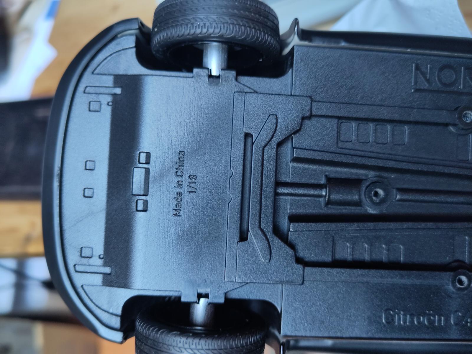

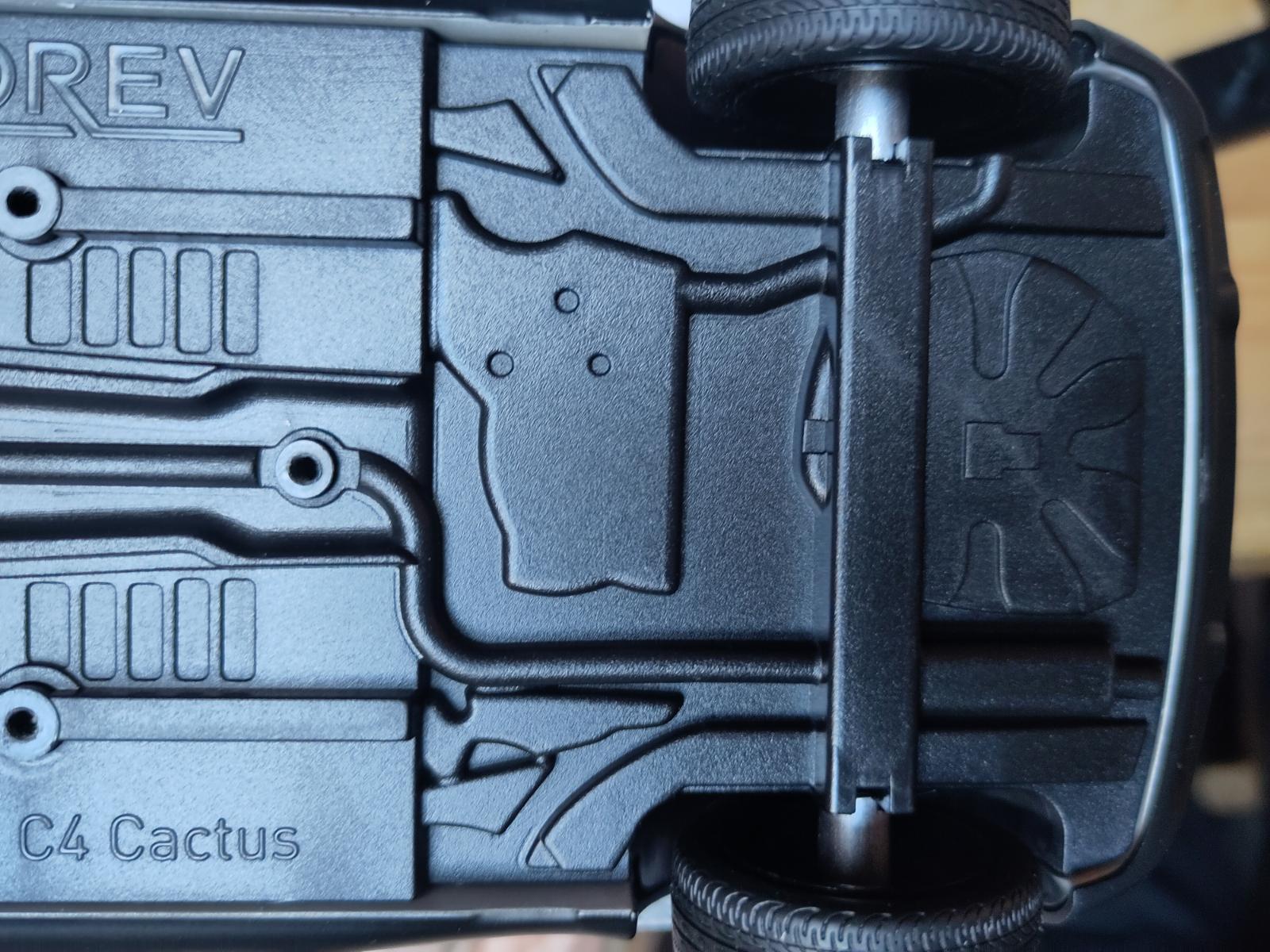

So sehen die Teile von unten aus:

Das sieht doch so aus, als ob das Plastik"nieten" sind... vielleicht einfach aufbohren???
Wo siehst Du Plastiknieten?
vor 17 Minuten schrieb EntenDaniel:
Die 4 "Löcher" in der Bodenplatte. Es könnten zum Nietkopf verschmolzene hohle Röhrchen sein.
Das sind die Gewindehülsen, um das Modellauto auf den Sockel festzuschrauben.

Gewindehülsen
OK, aber das schließt nicht aus, dass diese zum Oberteil gehören und deren umgeformter "Kragen" die Bodengruppe fixiert.

vor 47 Minuten schrieb Ronald:
Blick in die Glaskugel:
Es muss ja billig sein. Also sind auch die Befestigungslösungen billig. Das Billigste sind Rastnasen, gefolgt von sichtbaren Nieten (Bsp. Matchbox). Irgendwann kommen zwei Schrauben (eine vorn, eine hinten).
"Exotische" Nieten, die ein Werkzeug erfordern, das gezielt durch das Kernloch von Gewindebohrungen angewendet wird? - Halte ich für unwahrscheinlich.
Paar Beispiele, wie "andere" das lösen:
Bei den 1:43 Burago wird das Auto von den Stossstangen oder Nummernschildern zusammengehalten, die mit Rastnasen vor dem Rausfallen gesichert sind.
Der Maisto-Pluriel 1:24 ist geschraubt.
Der Norev-Pluriel 1:43 ist geschraubt.
Da "geschraubt" bis vor kurzem der Standard bei den höherwertigen Modellautos war, scheint mir, dass hier die Verschraubung durch Rastnasen ersetzt wurde - genau dort, wo früher die Verschraubung war. Sonst müsste ja mehr umkonstruiert werden...
Somit würde ich versuchen, die Räder abzubekommen (die sind gepresst oder geklipst), und dann durvh die Radhäuser die Rastnasen aufzuhebeln.
Ganz zerstörungsfrei wird es vermutlich nicht gehen...

Ich vermute Rastnasen am Boden angespritzt, die dann im Deckel einrasten. Da kommt man nicht so einfach dran. Meine Vorgehensweise: erwärmen des ganzen Autos, bis der Kunststoff des Bodens weich wird und dann versuchen, abzuziehen. Wird die Rastnasen verformen, bleiben aber dran und du kannst die dann wieder erwäremn, in Form biegen und wieder einrasten.
