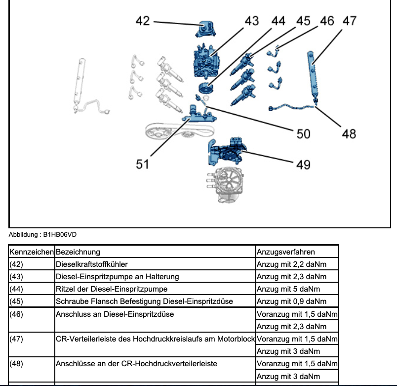

C6 Injektor Anzugsdrehmoment NM oder m.daN ?
Moin,
weiß jemand von euch, wie hoch bzw. wie der Wert zu lesen ist?
Für die jeweils 2 Schrauben der Schelle, die den Injektor im Zylinderkopf halten ist in der Rep. Anleitung ("Technische Daten PKW") ein Wert von 4 +/- 0,4 angegeben. Nur leider nicht die Einheitsangabe. (Nm oder m.daN ) Das wären ja 24Nm?
Voilà (0,9 daNm = 9 Nm)
