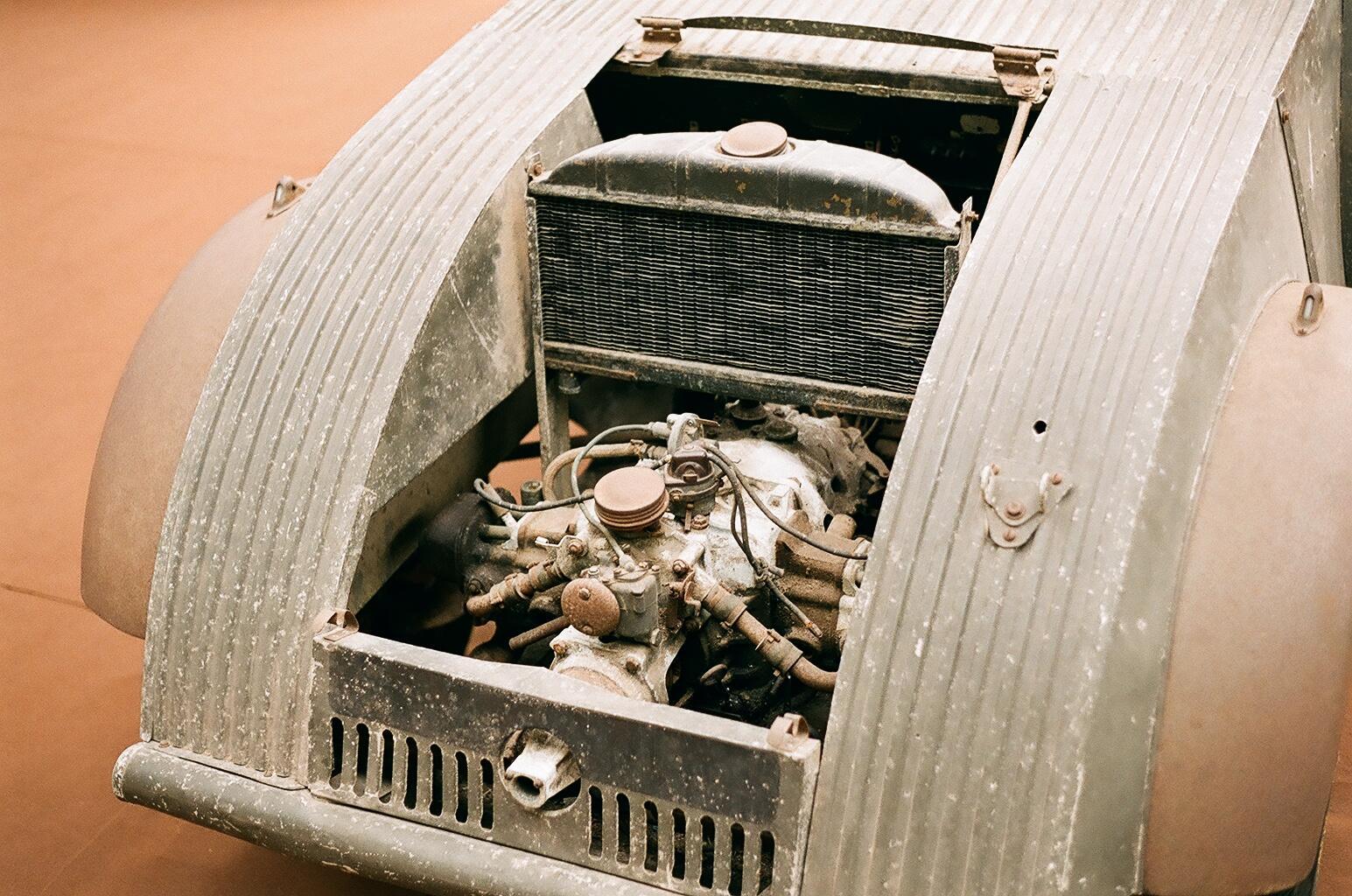

Citroën experimentierte nicht mit BMW-Motoren im TPV.
Citroën studierte den BMW-Boxer und entwickelte danach eine eigene wassergekühlte Version eines Boxermotors. Dieser ging aber reihenweise in die Wicken. In dem Vorkriegs-2CV (also die Serienversion des TPV) wurde dann ein haltbarerer wassergekühlter Boxermotor eingebaut. Allerdings erfüllte er auch nicht so ganz alle Erwartunegn, so daß für den Nachkriegs-2CV ein luftgekühlter Boxer entwickelt wurde.
Hier ein Bild vom Citroën-Boxer mit Wasserkühlung, daß ich 2011 ablichtete:
Bearbeitet von EntenDaniel
