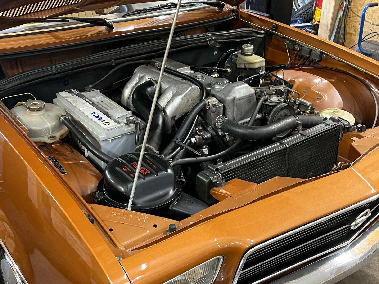

Vielleicht hat jemand eine Idee - nach Tausch eines Kühlwasserschlauchs muß ich den Kühlkreislauf meines Rekord D Diesel entlüften.
Leider beschreibt das Werkstatthandbuch nicht die frühe Version vor 1975.
Wasser wird über den Ausgleichsbehälter eingefüllt, Entlüftungsschrauben oä. gibt es nicht.
Das Thermostatgehäuse hat am höchsten Punkt einen Schlauch zum Ausgleichsbehälter.
Wie bekomme ich die Luft aus dem System?

An den dicken Schläuchen zum Kühler pumpen, Schlauch mehrmals mit der Hand schnell zusammen drücken, bis er sich gefüllt anfühlt. Erst unten dann oben. Der Kühlerausgang sollte bei den Motoren wohl der höchste Punkt vom Kühlkreislauf sein, gleichzeitig auch der höchste Punkt vom Kühler. Wir haben das früher bei den Ford und Opel immer so gemacht wie gerade beschrieben und dann den Motor mit offenem Ausgleichsbehälter bzw. Kühlerverschlußdeckel (bei denen ohne Ausgleichsbehälter) laufen lassen dabei nachfüllen wenn der Flüssigkeitsstand sinkt.

Vor dem was Detlef schreibt würde ich bei stehendem Motor den höchstgelegenen Wasserschlauch (Kühler und/ oder Heizung) lösen, so dass Luft entweichen kann, und dann bis Wasser austritt auffüllen. Dann ist schon mal von vornherein weniger Luft im System.
Genau über diesen Schlauch. Wenn der einen gewissen Querschnitt hat und keine 3mm-Leitung ist wie in manchen PSA-Modellen der 2000er dann funktioniert das auch...

Also im Grunde einfach den Ausgleichsbehälter offen lassen und bei laufendem Motor warten bis der Wasserstand nicht mehr sinkt?

Würde ich so machen. Sieht ja nach Durchflußbehälter aus, die sind dann 'selbstentlüftend'. Hast du nur einen Zulaufschlauch, dann fließt Wasser aus dem Ausgleichbehälter zurück in den Kühler. Dann wäre aber auch auf dem Ausgleichbehälter kein Druck und ein anderer Verschluß auf dem Behälter. Bei Dir fließt Wasser oben aus dem Anschluß am Motor durch den Behälter zurück an den Motor, nimmt dabei die Luftblasen mit und läßt die im Behälter. Die Konstruktion sorgt für funktioniernde Entlüftung während des Betriebs. Wichtig dabei, wie immer bei Kühlsystemen, ist die Druckhaltefunktion des Deckels. Da steht drauf bis zu vieviel bar, bei Dir wohl noch atü, der Deckel schließt und ab wann er abbläst. Früher war das wohl so um die 0,7 atü rum, wenn ich mich da recht erinnere, heute gehts bis 1,4bar hoch.

Ich hab in den 70ern bei Opel gelernt. Die Motoren waren alle selbstenlüftend. Kühlmittel auffüllen, warm laufen lassen bis Thermostat öffnet, nachfüllen. Aufpassen, wenn in der Warmlaufphase Kühlmittel fehlt, dann schon nachfüllen.
Heizung auf voll stellen!
Das mit dem "außer Diesel" habe ich tatsächlich übersehen. Wobei sich das System Kühlkreislauf nicht wesentlich unterscheiden dürfte.
Aber jetzt wo es erwähnt wurde, meine ich mich auch zu erinnern, daß man einfach den Motor laufen lässt und im Behälter, respektive Kühler solange nachkippt, bis der Füllstand korrekt ist und sich nicht mehr ändert. Heizung dabei voll aufdrehen, daß auch der Heizkreis mit durchspült wird.

Danke an Alle, das hat genau so funktioniert. Detlefs Tip mit dem Kneten der Schläuche war dabei hilfreich und hat das Ganze beschleunigt.
Der Diesel nagelt wieder fröhlich und gut temperiert vor sich hin 👍
