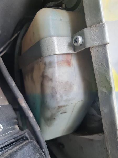

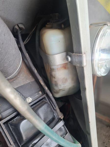

Hallo Jens,
auf der Fahrerseite in Höhe des Scheinwerfers siehst Du den Behälter an der Innenseite. Die Befestigung kann ich nochmal fotografieren.
Frank

Für Jens: Die Halterung des Behälters ist ein Spannband, der an einer aufgeschweißten Halterung vorn festgeschraubt wird. Im nach hinten folgenden Verlauf winkelt nach dem Behälter der Metallbügel ca. 45 Grad nach oben und ist zwischen dem seitlichen Abschlussblech der Kabinenbelüftung und dem Trapezblech (ca. 2 cm Spielraum) als Einsteck/Drehbefestigung eingehängt.
Frank

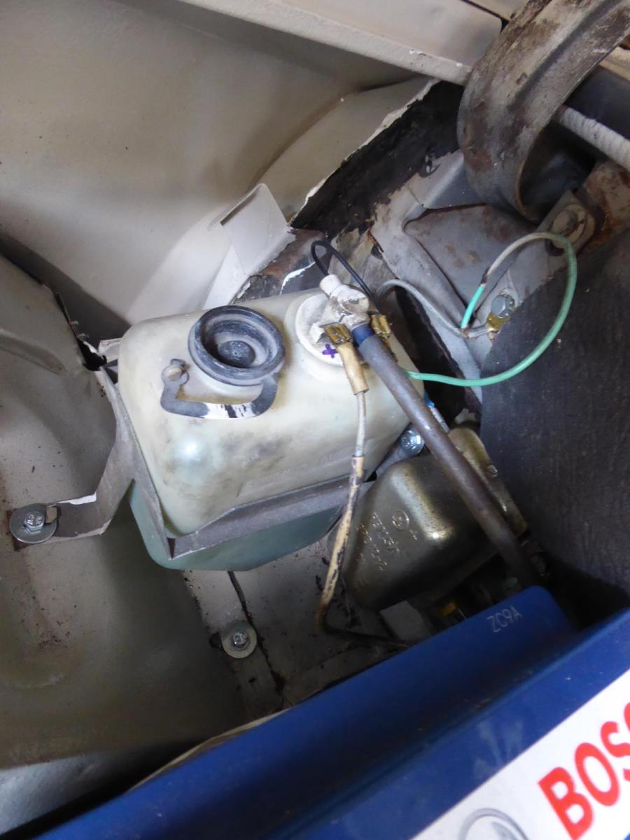

ich hatte das gleiche Problem und habe einfach eine Universalpumpe an den Haltebügel geschraubt (ist auf dem Bild im Hintergrund gerade zu erkennen). Dann einfach einen Schlauch in den Behälter, habe mir erstmal mit Tape geholfen um den Schlauch zu fixieren. War recht günstig und funktioniert einwandfrei!
