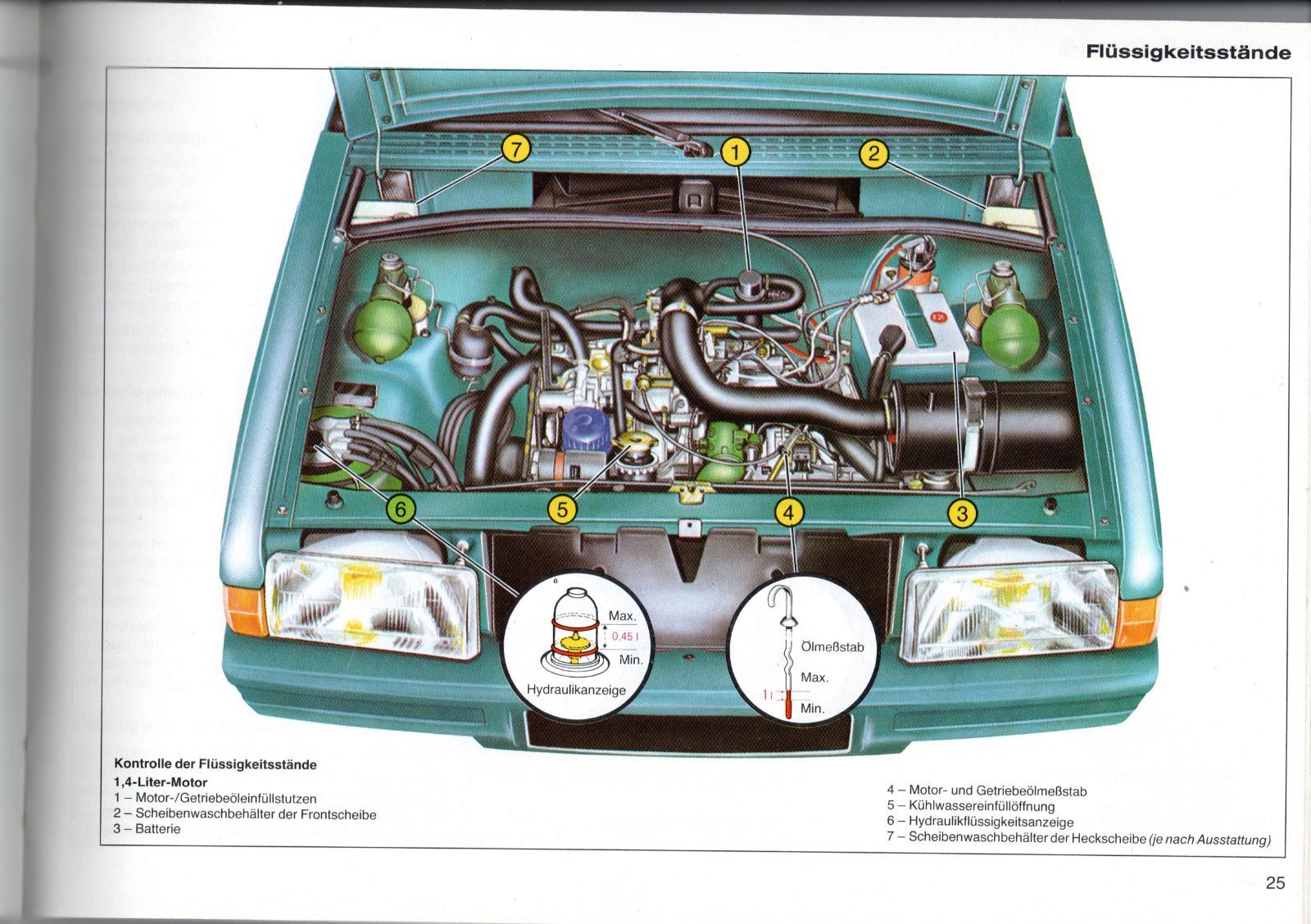

Guten Tag.  Nun kommt die blödeste Frage sie jemals in einem Citroen Forum gestellt wurde. Wie füllt man bei dem 1.4 Visa Motor Öl auf? Ich finde da nichts wo das Öl reingehört.
Gruß Christian
Das Bild ist zwar aus einer BX-Bedienungsanleitung vom MJ1983, ist aber der gleiche Motor drin.

Joshau Saliwoda
Willkommen. Im Bild oben Position 1. LG JS
...vor der Öffnung mit einem Putztuch den Schmant rundherum abwischen, es hängt ja die Kurbelgehäuseentlüftung drann...
Einfachstes/güstiges altmodisches SAE 10W-40 für Benzinmotoren nach API SF genügt völlig, das Getriebe im Ölkreislauf gemeinsam versorgt ist, sogar 15W-40.
Sicher nicht long-life 0Wxxx
