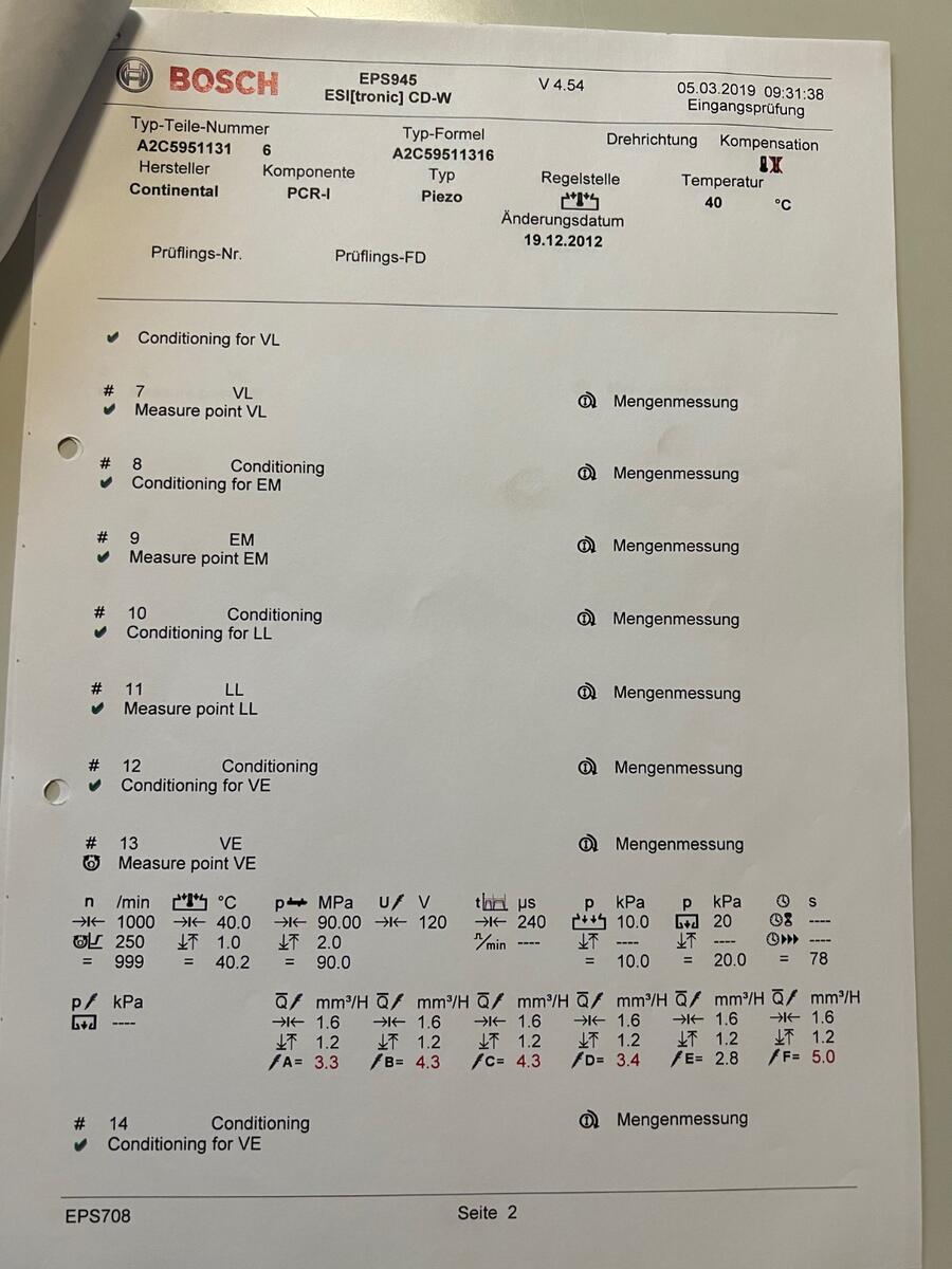

nun... wie ich in dem anderen Thread in dem es um Deine Injektoren geschrieben hatte: Jeder Bosch-Dienst macht das. Es handelt sich zwar um Siemens Injektoren, letztlich ist aber nur die Bestromungskurve, Raildruck wichtig und die dazugehörige Menge , um den Injektor zu charakterisieren. Und diese Werte hat der Bosch Dienst.
Kostenpunkt war 2019 in Hannover runde 120€.
Ergebnis ist hier angehängt.

Der Boschdienst testet verschiedene Betriebszustände ab. Mein hier angehängter Auszug ist nur ein Beispiel.
Dabei wird nicht primär auf die Rücklaufmenge geschaut, sonder unmittelbar die Menge ermittelt die den Injektoren zur Düsenspitze verlässt.
Und das kann eben nur auf einem Prüfstand ermittelt werden.
Wenn Soll VE Menge ca. 1,6 mm3 ist (übrigens ein üblicher Wert), kann direkt abgelesen werden ob der Injektor noch den Wert trifft.
Die hier gezeigten Bilder vom Rücklaufmenge auffangen sind wenig Aussagekräftig, weil kein Sollwert bekannt, keine reproduzierbaren Bedingungen und die eingespritzte Menge ist nicht ermittelbar.
