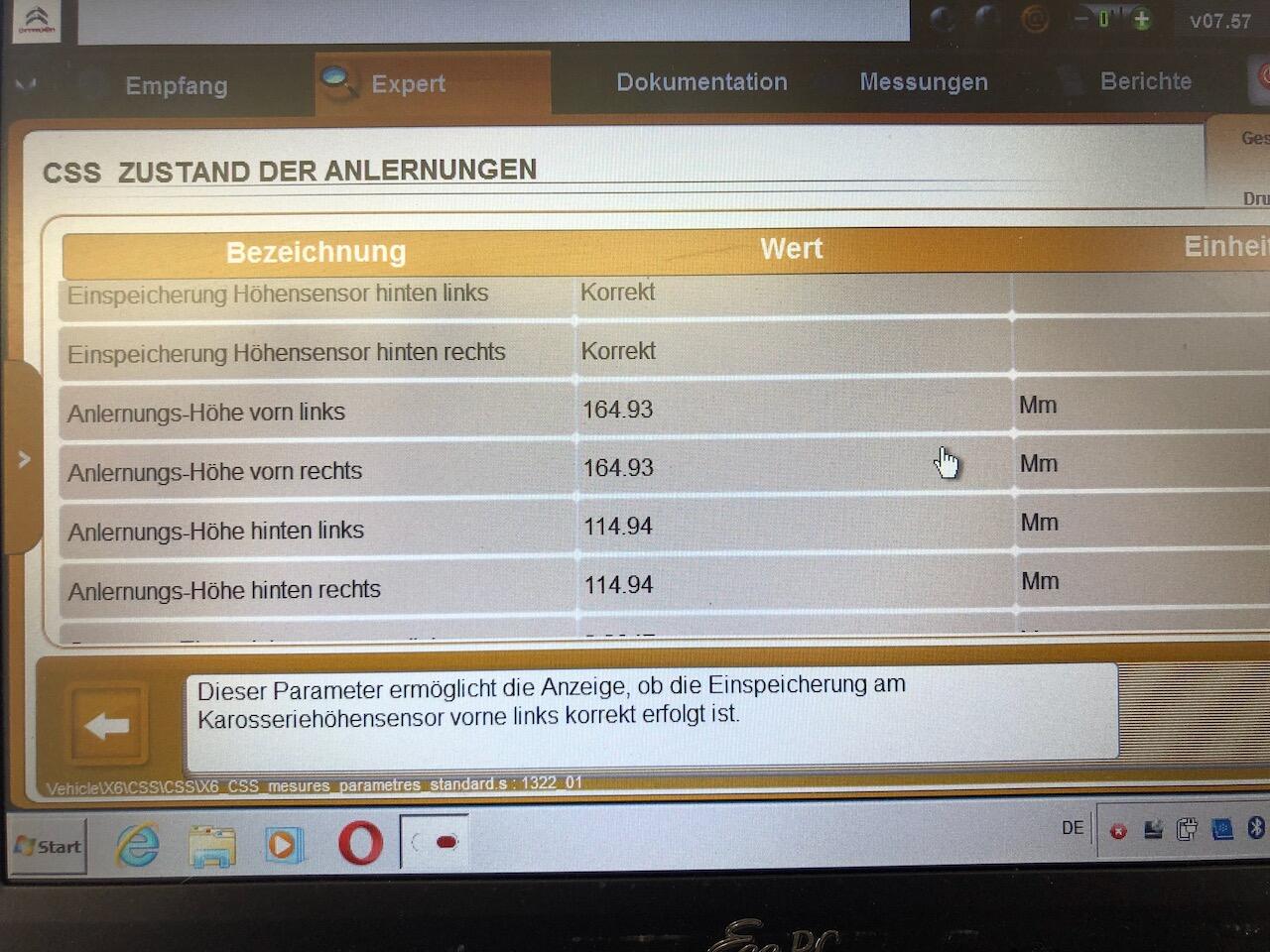

Wie sehen die eingespeicherten Höhen aus? Foto Lexia : Amvar- Parameter- "Zustand der Anlernungen"

Anbei die Höhenwerte.
Vorne stimmen die Höhen nicht, es müssten 164/165 sein:

Hm, dann würde er ja vorn deutlich höher stehen, oder?
Nein, niedriger. 154,93 zu 164,93
Die Frage ist aber natürlich, ob der eine Zentimeter irgendetwas ausmacht...
