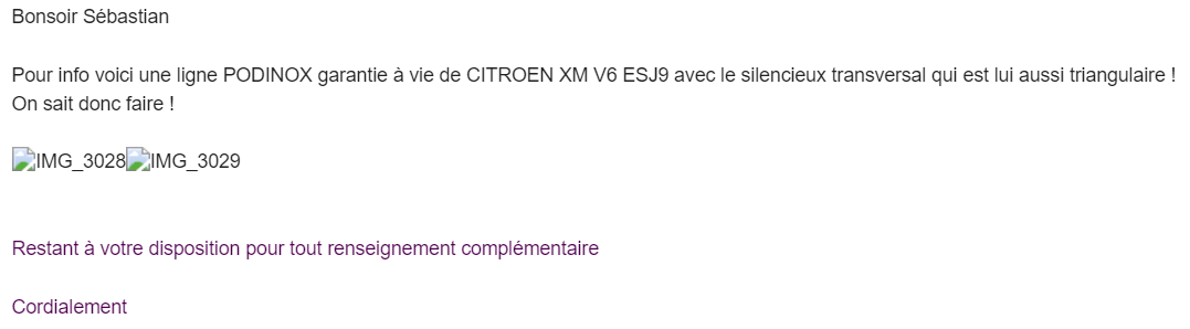

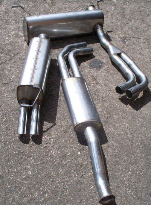

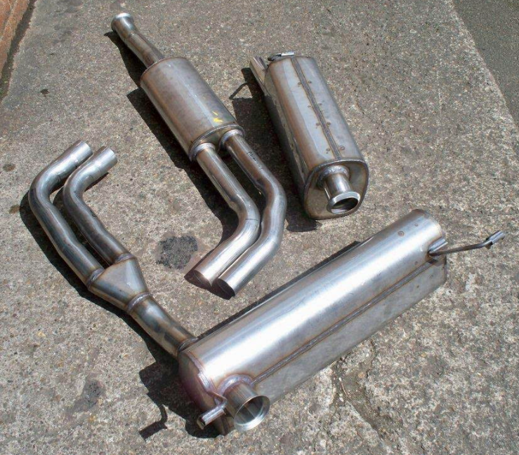

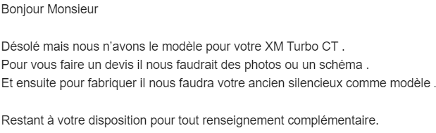

Ich habe Oktober 2023 den französischen Herstelller PODINOX dafür kontaktiert.
Sie haben nach der Abbildung vom Teilkatalog gefragt, um einen Kostenvoranschlag zu geben. Habe ich geschickt.
Antwort:
Ich finde das nicht teuer.
Nachdem man bestellt fragen sie nach einem Mittelschalldämpfer in Original, um ihn kopieren zu können. Einen alten habe ich, dank der Hilfe von @schwinge.
Ich schlage folgendes vor: in Frankreich gibt es unter den XM TCT und 2.0i 16v Fahrern natürlich auch das Klagen, das wir haben, lese ich mehrmals in Foren auf Französisch. Ich kontaktiere den Passion-XM Club und schlage vor, eine gesamte Bestellung zu machen. Somit könnten wir die Kosten weiter verringern.

Als Ergänzung, das hatte ich als erste Antwort bekommen.

Habe heute eine "Vor-Antwort" bekommen, während der Preis bestätigt wird.
Ich habe in der Email mit der Anfrage nach einem Preis wegen 5 Bestellungen unsere "Voraussetzungen" erwähnt, nämlich:
1. Die Dreieckige-Form
2. Die Sicken (für extra Standfestigkeit?)
3. Die Einsenkung/Vertiefung
also die Treue zum Original.
Die Antwort:
Hmmm ... also stimmt die Grundform so ungefähr, die Details stimmen jedoch nicht überein. Wie wichtig sind diese Details für die Funkion des Schalldämpfers?
Die Sicken sind nur drin um das dünne Blech zu stabilisieren. Wichtig ist das Innenleben.
