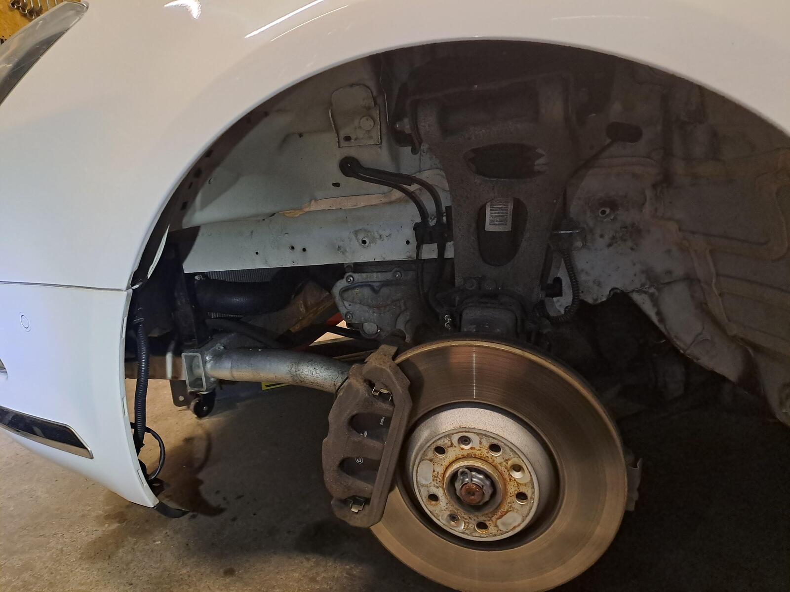

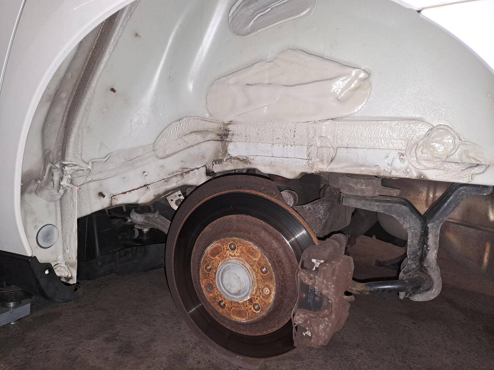

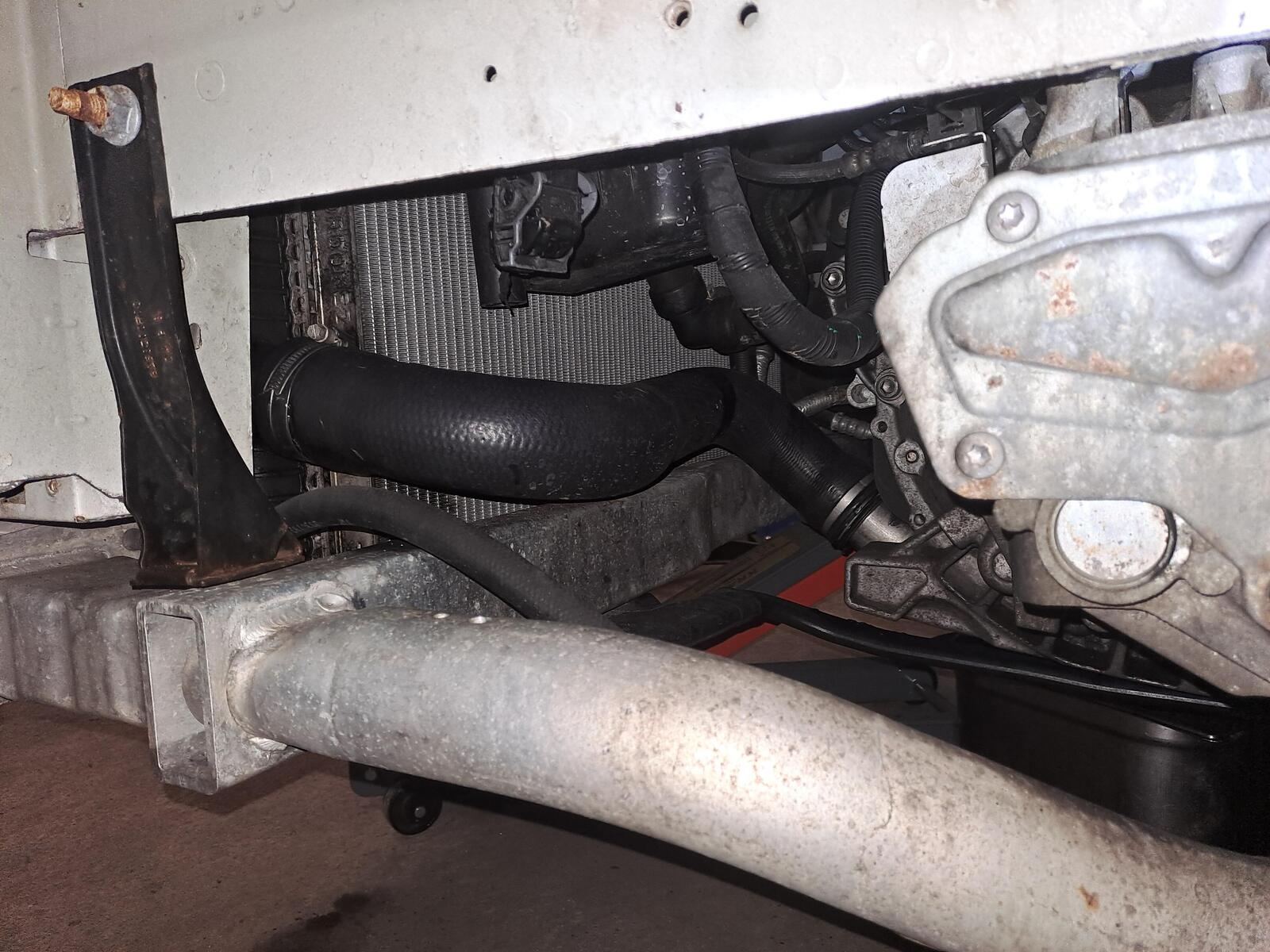

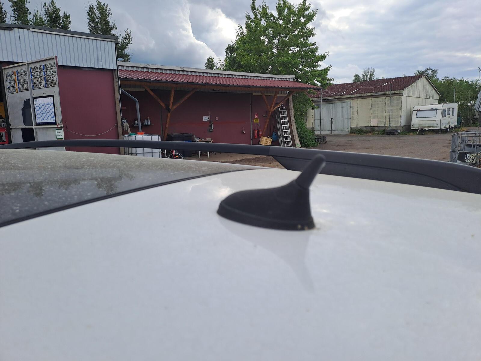

Heute mal nach einer elend langen Woche Spätschicht, Zeit gefunden am C5 weiter zu machen. Da ich jüngst alle Radhausschalen sowie die komplette Verkleidungen unterhalb der Motor Peripherie abgebaut habe gings mal gründlich in die Waschbox. Unterboden, Radhäuser, Motorraum und auch den sichtbaren Rest des Autos für schlappe 20€ abgespült. Wahnsinn wie schnell die Kohle hier flöten geht, aber das Ergebnis ist äußerst zufriedenstellend. Danach gab's eine schöne Motor + Getriebe Warmfahrt um die Öle mal raus zu lassen. Motoröl roch schon stark nach Diesel und war dünn wie Wasser. Die exorbitant langem Wechselintervalle gibt's bei mir nicht mehr. Einmal im Jahr gibt's frisch bei mir egal wie viel KM. Getriebe kann auch nie schaden wie man an dem Magneten sieht. Nun noch die Parkbremse in Servicestellung gestellt, kann morgen los gehen alle 4 Sättel runter zusagen und zu zerlegen. Einmal entrosten, abdichten und lackieren bitte. Einen neuen Antennstab gab's auch noch da der alte angesagt war, dann gleich etwas kürzer, sowie einen frischen Klappschlüssel schleifen lassen mit vorzeigbarer Citroën Hülle.

Kurzer Antennenstab,hast du Navi? Ich kann bei meinen C5II keinen kurzen Antennenstab anbauen,dann hab ich keinen Radioempfang mehr.Das hatte ich aber auch schon beim Xsara II so gehabt.
Am 17.6.2023 um 01:02 schrieb ZXdiesel:

Nein ich habe kein Navi. Radioempfang ist aber tadellos. Außerdem möchte ich auch in Zukunft über DAB Radio hören, da spielt das ohnehin eine untergeordnete Rolle.
