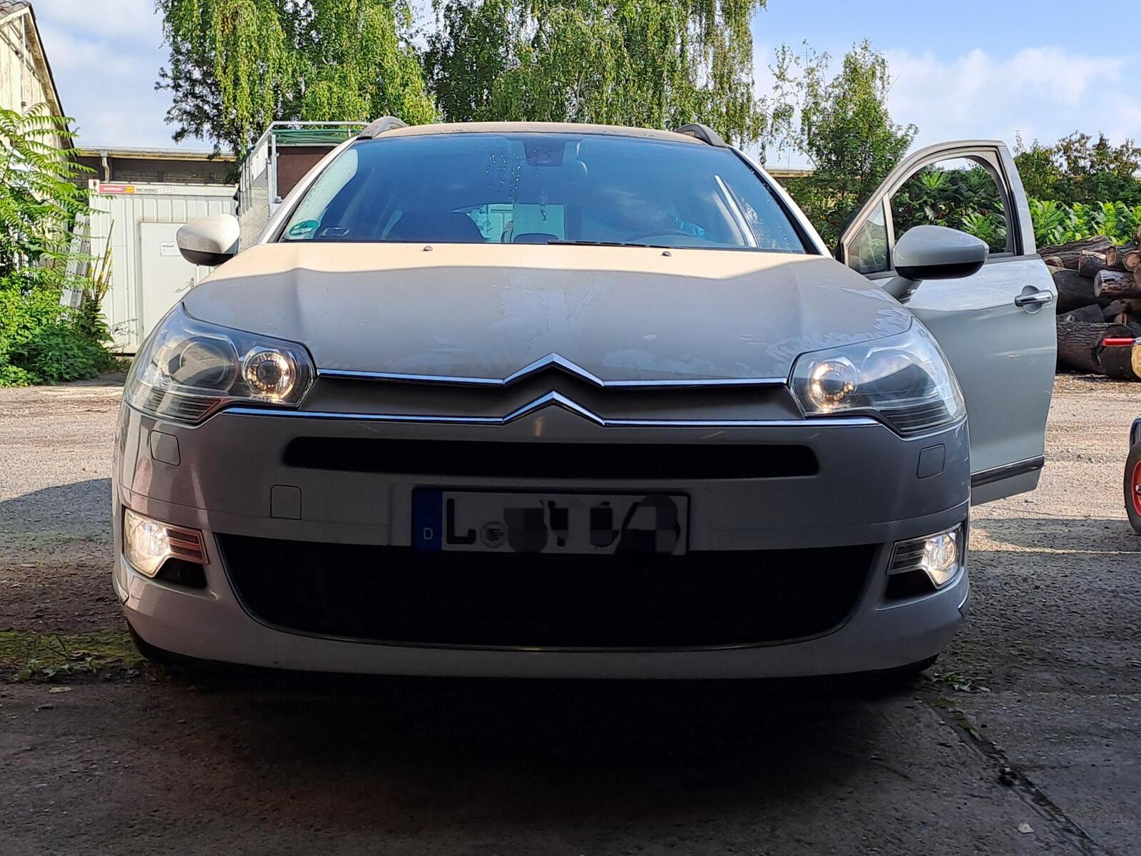

hallo lieber higgins. habe mir die videos angeschaut. der lampenwechsel ist die UEBLICHE misere. ich weiss nicht, was passiert ist. Die linse vom xenon brenner haengt herunter. da soll es einen plastebuegel im scheinwerfer geben. Ich denke , der scheinwerfer muss raus. Der Pole hat dazu die frontschuerze soweit abgebaut, dass er an die unteren Schrauben kam. Er hat sich einen Haken gefertigt , um an die vordere verschraubung der schuerze zu kommen. soweit richtig -
