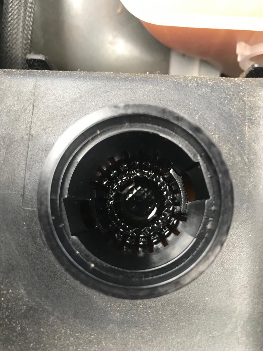

So, der Federzylinder wurde von einer Citroën-Vertragswerkstatt getauscht. 778,75 Euro. Und auch von dieser - bislang eigentlich wirklich guten - Werkstatt wurde mal wieder zuviel LDS eingefüllt (Tiefstellung bis Siebboden statt Drucklosmachen mit Lexia/Diagbox und dann bis Markierung).image.jpeg.a16dd86db9520c0f3c37b26d90ef76ff.jpeg
Ich bin mir nicht mehr sicher, ob das bereits zuviel ist. Drucklos darf das Niveau an der obersten "Stufe" stehen.
Ich muss da Abbitte leisten: es sah so aus, als ob der Pegel bis zum Siebboden reicht. Das war aber nur LDS, das vom Einfüllen noch das Sieb benetzt hat. Der Flüssigkeitsstand war (und ist) deutlich unterhalb des Siebs in der tiefsten Stellung (ohne Drucklosmachen). Die Werkstatt hat also korrekt gearbeitet - habe mich da ziemlich demütig für meinen falschen Verdacht entschuldigt, nachdem ich das im  Nachhinein festgestellt hatte.
Wäre der Flüssigkeitsstand aber tatsächlich in der tiefsten Stellung (ohne Drucklosmachen) beim Sieb, wäre es ein Dreiviertelliter zuviel - das LDS würde beim Drucklosmachen definitiv herauslaufen.

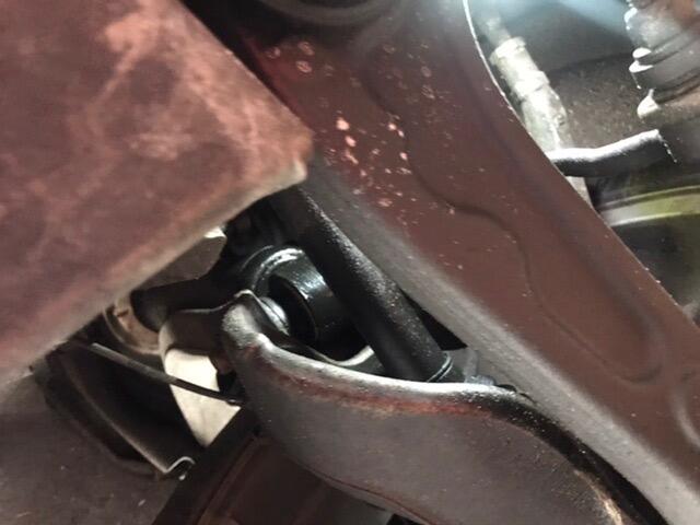

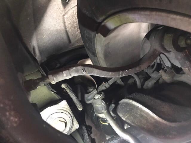

Das Federbein ist unten undicht, wenn man die Manschette nach oben schiebt ist da reichlich LDS. Warum genau ist nicht klar, Rost ist erwartungsgemäß da an der Kolbenstange noch keiner.
Mein Fotos helfen nicht wirklich weiter, fürchte ich:
