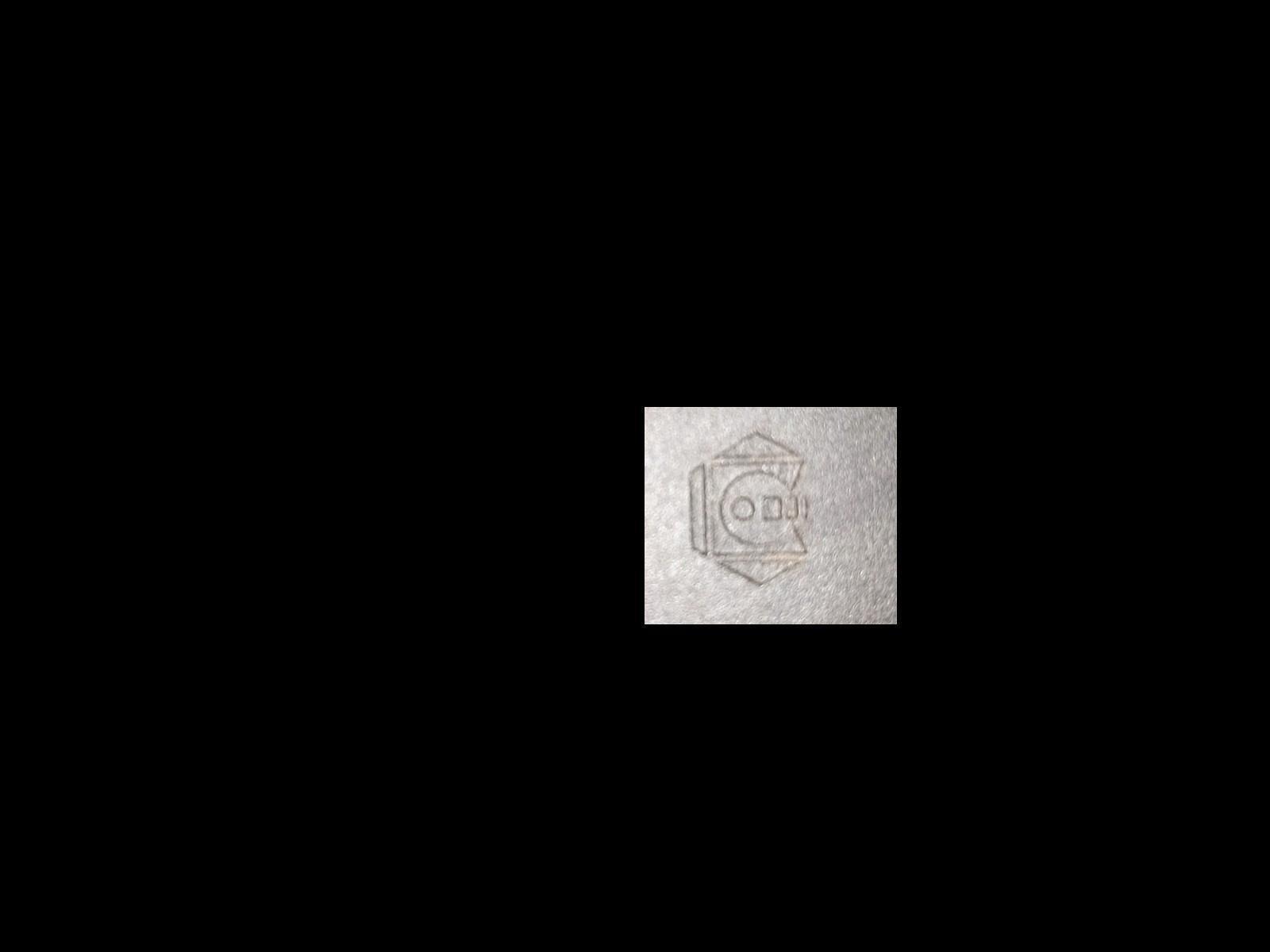

Ich such den Hersteller der AdBlue-Dosiereinheiten. Die scheinen ja bei allen Stellantis-Fahhrzeugen gleich zu sein. Nur der Tank scheint sich zu unterscheiden. Es wird wohl auch unterschiedliche Software und vielleicht auch Variationen in der Hardware geben. Die Einheit sieht aber immer gleich aus.

Nope! Mein Model wird nicht im Kofferraum betankt. (Haette dir bei einem Vergleich von "Applications" und meiner in der Signatur aufgefuehrten Model, durchaus auffallen konnen :)) Das Fahrzeug  aus dem das Spielzeug ist, was ich gekauft habe, schon.
Ich habe auch nicht nach einem Ersatzteil, sonder nach einem Hersteller gesucht. Was ich da suche, diente nur als zusaetzliche Information. Ob das Emblem jetzt auf einer Elosylpumpe pranget oder einer fuer Adblue, ist mir schnuppe :).
Das ist/war auf der verlinkten FAP-Pumpe nicht zu sehen. Das die Pumpe auch noch mit Harnstoff/ Adblue in Verbindung gebracht wird, führte zu Irritation.
