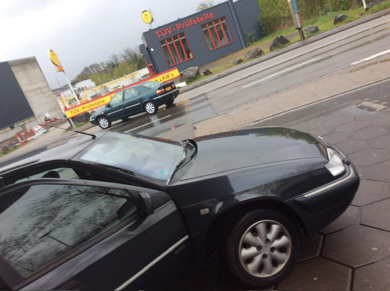

Hier das erste Bild bei der Überführung:

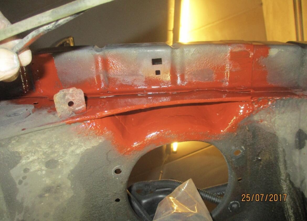

Inzwischen hat der HDi 312.000 Kilometer runter, Zeit um endlich mal die klein Roststelle am Federdom anzugehen. Vielen Dank @Kroack!
(Bilder © by Kroack, Rüdiger, du musst mal das Datum deiner Kamera einstellen :D)

Der Xantia fault da ja mindestens so gut wie ein BX...
ja mach ich bei Gelegenheit hab da irgendwo wieder drauf gedrückt wo ich nicht sollte....

Ich habe eben erst diesen Thread gelesen. Was mir beim Erfahrungsbericht des jungen Xantia Fahrers auffällt, wenn ich es nicht übersehen habe, ist eine fehlende Konservierung, in der Auflistung. Die letzten geposteten Bilder scheinen dies ja auch evtl. zu bestätigen. Wenn Lukas nicht zwingend Experte in Sachen Schweissarbeiten werden möchte, sehe ich in dem Bereich Konservierung (Fluid Film etc.) dringend Handlungsbedarf. Ansonsten, ein toller Bericht mit schönen Fotos (ausser den letzten 😎).

vor 9 Minuten schrieb PuckX2:
ausser den letzten
Gerade das letzte ist doch wunderschön, wie Phönix aus der Rostasche....
vor einer Stunde schrieb PuckX2:
Hallo Micha,
mein Xantia ist weitestgehend mit Fluid-Film konserviert. Vor ein paar Jahren habe ich die äußeren Schwellerkammern und die Hohlräume am Unterboden konserviert, inkl. beider Heulecken. (Linke Heulecke im gleichen Zuge repariert)
Aber es gibt noch weitere Arbeit zum Konservieren, keine Frage…
Sollte ich mal angehen. Die Stelle auf den Bildern war bereits vor drei Jahren durch, da hätte auch Konservieren nicht mehr geholfen 😅
In der Rost-Tasche im obigen Bild haben unsere Xantias seit Jahren eine Konservierung, die etwa alle 2 Jahre kontrolliert und mit Pinsel nachgepinselt wird. Am besten gefällt mir dort eine Mischung aus Sandersfett und frischem 15W40, Haftet länger und kriecht besser als reines Sandersfett, hat ausreichend Volumen und fette Schutzdicke um das länger zu schützen.
Fluidfilm wäre mir in dieser Tasche wo der Dreck reinfliegt zu mickrig.
vor einer Stunde schrieb SeppCx:
Ja, das letzte Foto ist schon eher was zum herzeigen, da hast du völlig recht. Aber die beiden davor.. Alter Falter, da kommt richtig Freude auf, wenn man solche Durchrostungen an seinem Auto vorfindet. Zumal, wenn du bereits fleißig an anderer Stelle in dem Wagen investiert hast. Gut zu lesen, das Lukas bereits konserviert hat.
vor 9 Minuten schrieb matgom:
Mag sein. Allerdings gibt es auch Fluid Film in unterschiedlichen Konsistenzen, ich denke da z. B. an Perma Fluid.
Bei mir wird kein so teures Zeug rangeschniert, wo 3 Liter 60 Euro kosten. Hab ich viel bessere Ideen.
Bearbeitet von matgom
ACCM Claude-Michel
Diese Roststelle im Radkasten ist doch nicht von jetzt auf nachher entstanden. Wie hast du über die Jahre TÜV bekommen?
Bei einem meiner Xantias wurde diese Stelle wegen weit weniger Rost bemängelt.
Aber danke für die Bilder. Mein aktueller Xantia fängt da auf einer Seite ebenfalls an zu rösten. Habe mich schon gefragt wie ich das irgendwann reparieren könnte. Jetzt ist klar: gutes Blech weg trennen, drunter behandeln und gutes Blech wieder drauf.
