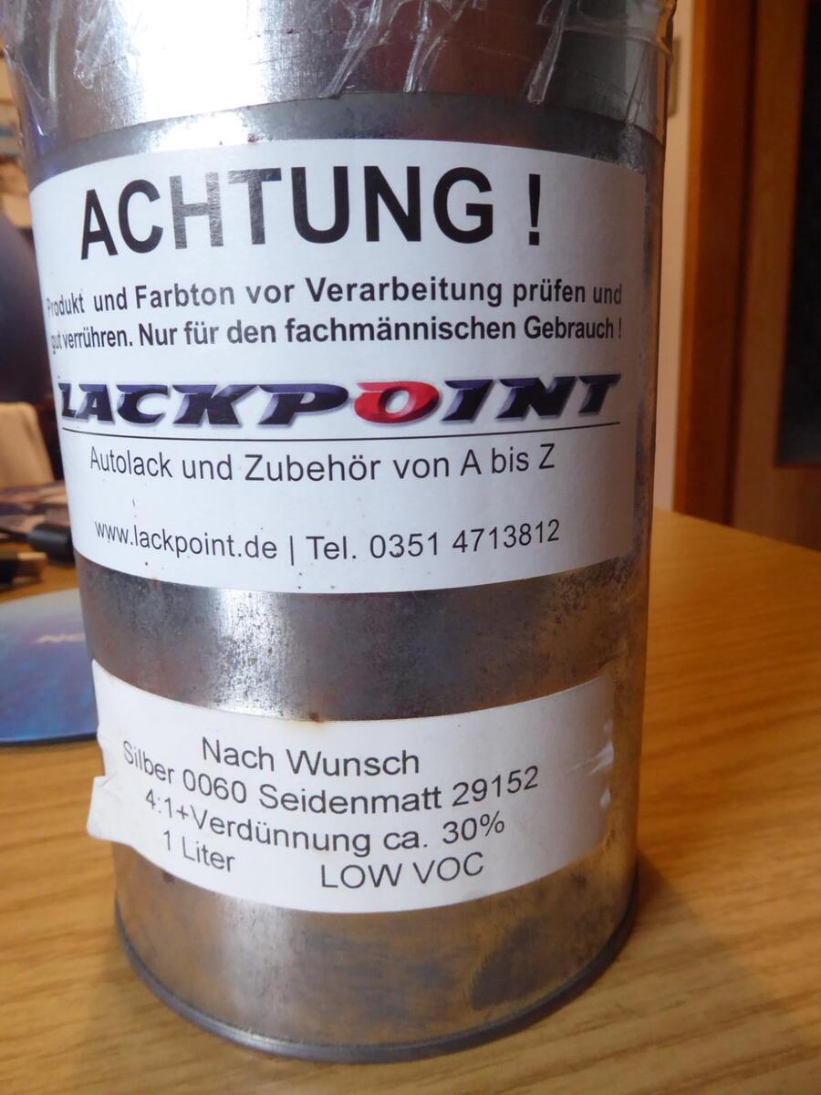

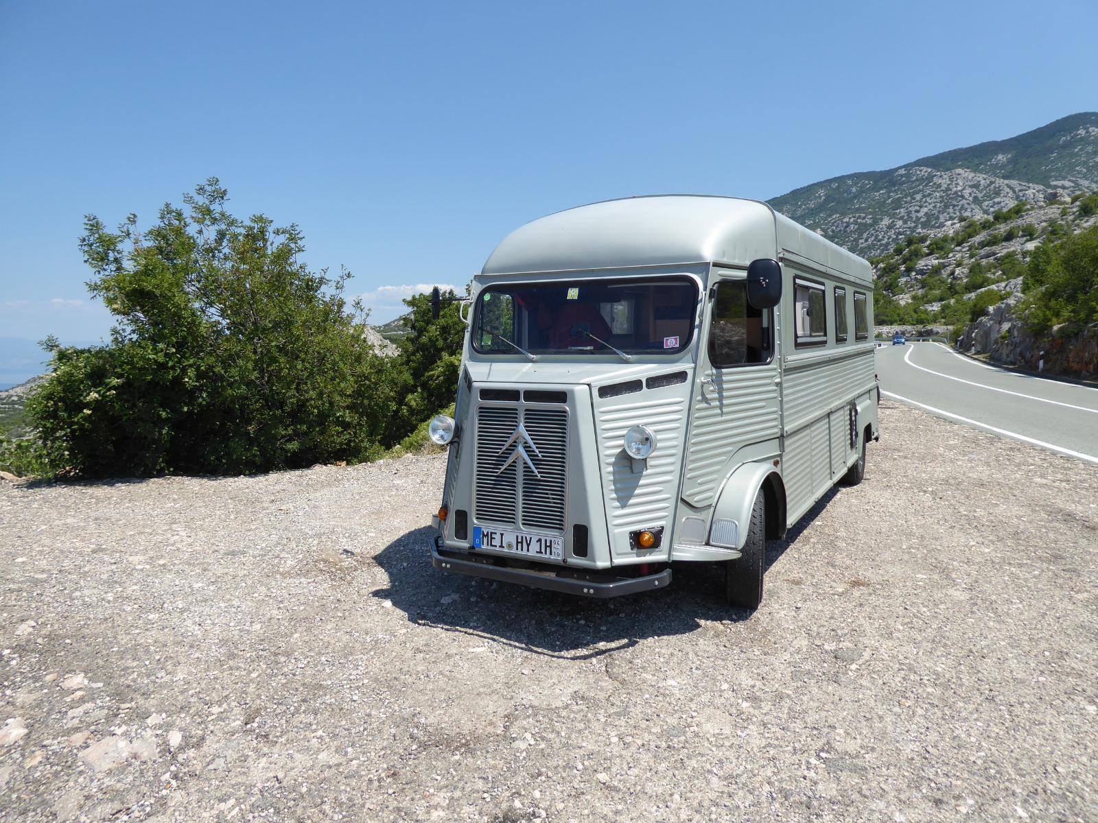

AC 109 ist ein ewiges Thema und es gibt zig Meinungen. Meine Entscheidung viel auf: Silber Metallic in Seidenmatt und kommt dem AC 109 recht nahe. Es ist ein 2 Komponenten Acryllack, den jede Werkstatt verarbeiten können söllte (meinen Bus habe ich selbst lackiert).
Ich habe die entsprechende Bezeichnung mal mit angeführt und es gibt auch die Telefonnummer dazu. Also Meinung bilden, eventuell anrufen und es gibt ihn auch in Hochglanz (da sind dann aber die vielen Dellchen zu sehen). Und jeder Lackierbetrieb sollte mitgebrachten 2 Komponentenlack verarbeiten können bzw. nach der Farbnummer auch selbst anmischen. Ansonsten vielleicht doch die Finger von diesem Betrieb lassen, auch wenn die Versuchung billig in Polen lackieren zu lassen groß ist. Und einfach nur grau kann langweilig sein.
