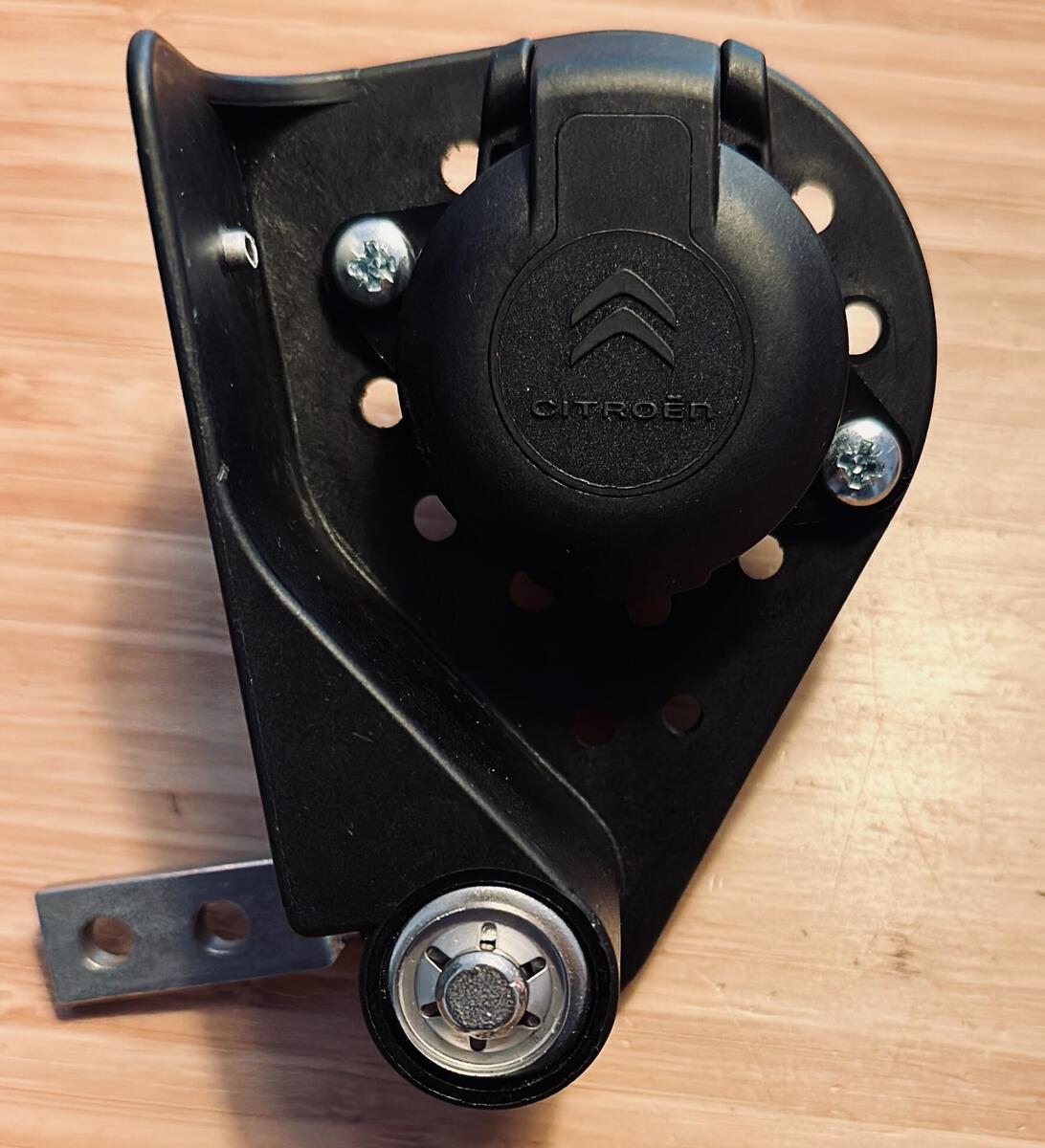

So, ich habe es mit "nacharbeiten" versucht:
large.IMG_1121.jpg.04fd3af481c3c01ca1775
large.IMG_1120.jpg.0f00d6d4ff55923c8660e
large.IMG_1119.jpg.16a500cf29754f085cf33
large.IMG_1118.jpg.2d6d9f9d17af6b2f43619
Schön ist anders aber es passt. So bleibe ich wenigstens bei der unveränderten Elektrik des E-Satzes.

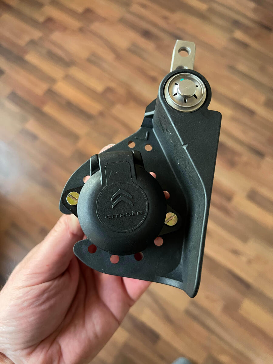

Die Vorlage war auch nicht anders, nur verdreht.
Gerade eben schrieb Ronald:
Ja, ja, schon klar. Nur musste ich rundherum aus dem inneren Ring rundum fast einen halben Zentimeter Material wegschnitzen, damit die Dose da reinpasste. Und dann noch die Schraubenlöcher an den zwei Laschen nach innen vergrößern, weil die weiter auseinander liegen als die vorhandenen Löcher des Kranzes der Halteplatte.
vor 1 Stunde schrieb Ronald:
ja, ich habe das bewusst so montiert, da ich es besser finde, wenn der Stecker das Hängers quasi auf dem Deckel der Buchse „liegt“. Ich finde es außerdem angenehmer auf so engem Raum die Buchse nach unten aufzuklappen.
