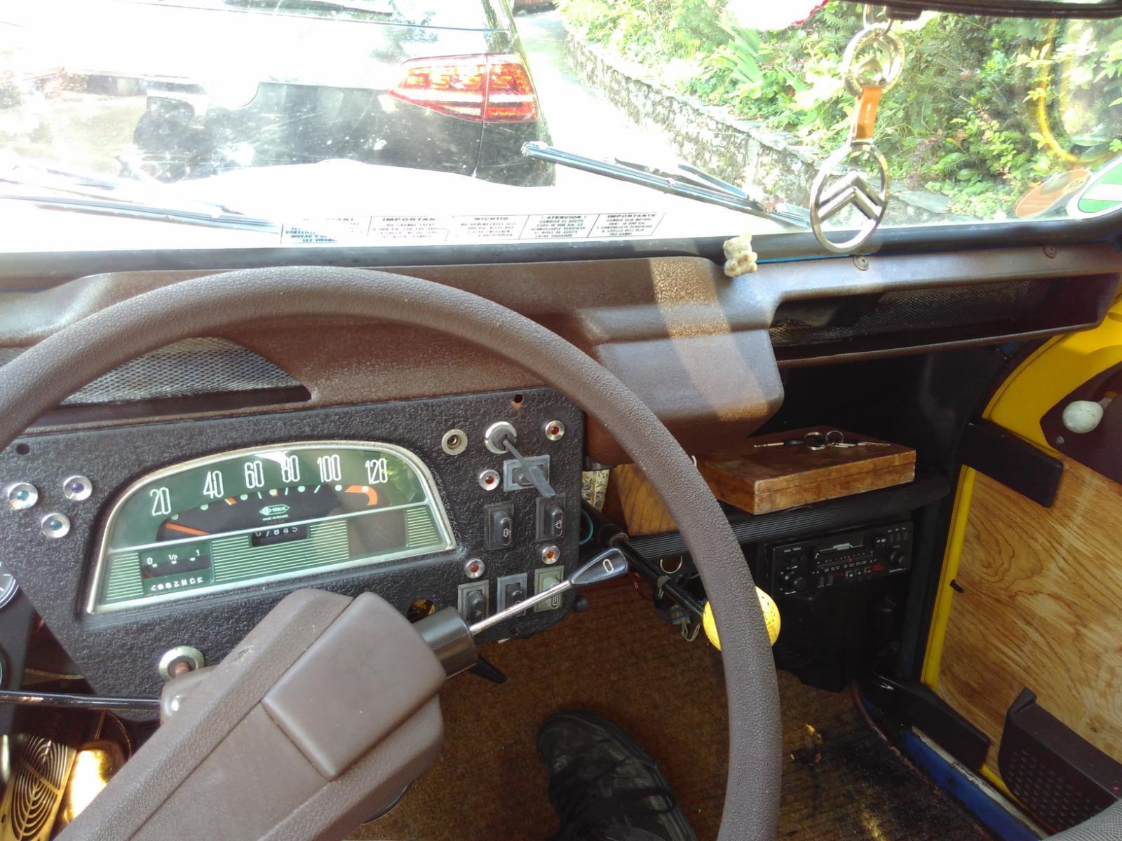

Die Tachogehäuse sind bei Ami6, 2CV und HY von den Halterungen her unterschiedlich, sowie auch die Skalierung auf der Glascheibe. Der Rest ist weitgehend untereinander austauschbar, da die Tachoübersetzung nicht über das Tacho erfolgt, sondern über das Getriebe.
In meiner Ente das Tacho hab ich nach eigenen Vorstellungen mit Teilen vom 2CV, Ami6 und HY kombiniert. Damit das Tacho richtig anzeigt, brauchte ich lediglich das Glas mit 10-110-Skalierung vom HY gegen eins mit 20-120-Skalierung austauschen. Meiner Erinnerung sind bei meinem Tacho, das Tachogehäuse und das untere Blech vom HY, Tachomechanik vom 2CV (wegen des Kilometerstands vom alten Tacho übernommen), das grüne Blech und die Glasscheibe vom Ami6.
