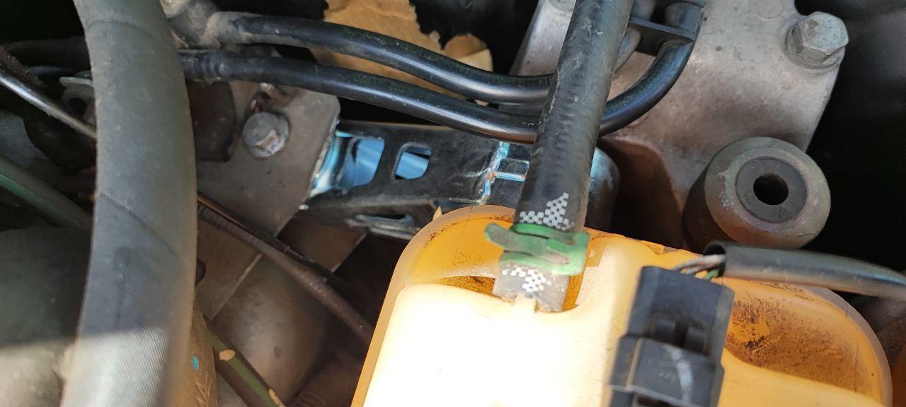

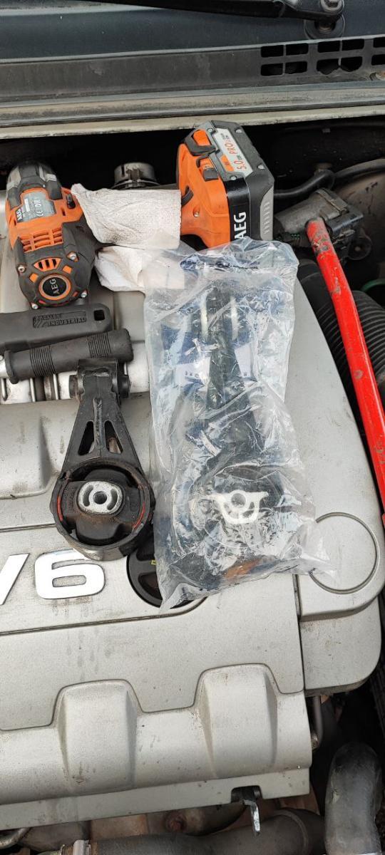

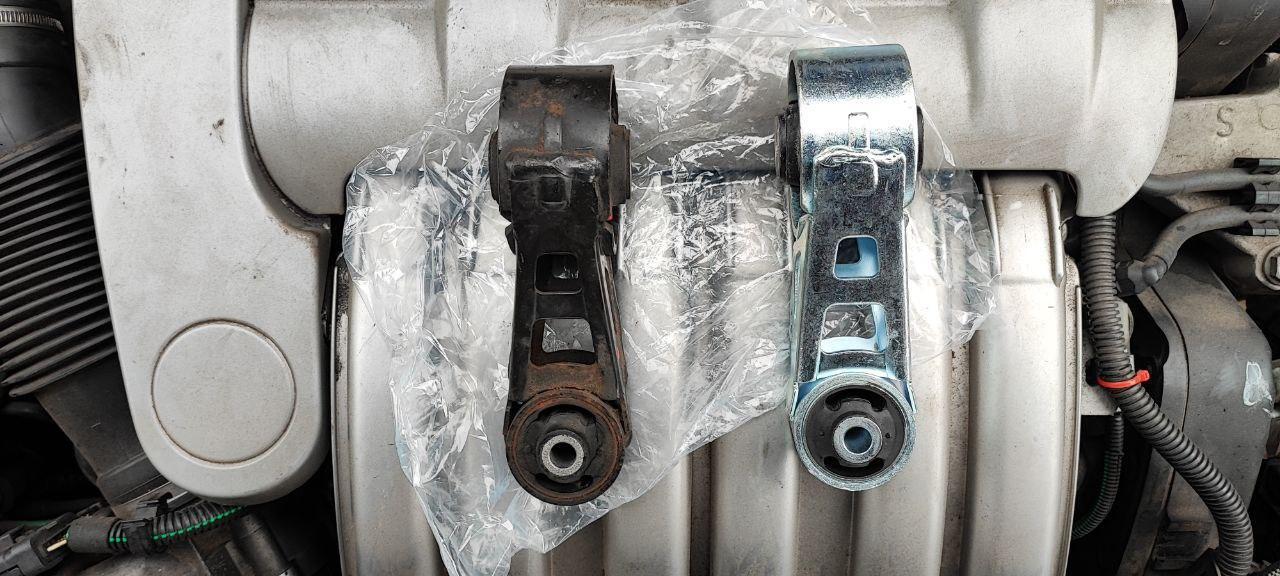

Und zwar hab ich, wie wahrscheinlich schon viele hier, mich schier zu Tode gesucht und bin auf ein gleich aussehendes Teil gestossen, Teilenummer 1806.34 und habs aufs Gradewohl bestellt.
Weil´s schnell gehn musste: febi bilstein 104667 hab ich dann beim Amazonas gefischt, zwar nicht die Erste Wahl, aber anhand der Bilder ersichtlich, dringenst erforderlich.

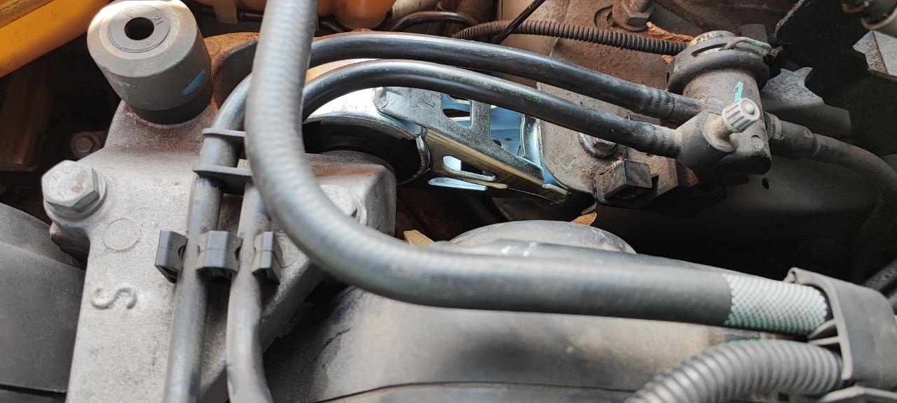

Ja, passt definitiv, deswegen habe ich ja Bilder gemacht und reingestellt, damit es ersichtlich ist.
Einen geschätzten halben cm musste ich drücken, damit ich die seitliche Schraube angesetzt krieg, das ist aber dem geschuldet, dass sich alles an die Form angepasst hat, sieht man auch auf den Bildern, die Gummiteile deformiert oder gerissen.
Aber ja passt zu 100%.
