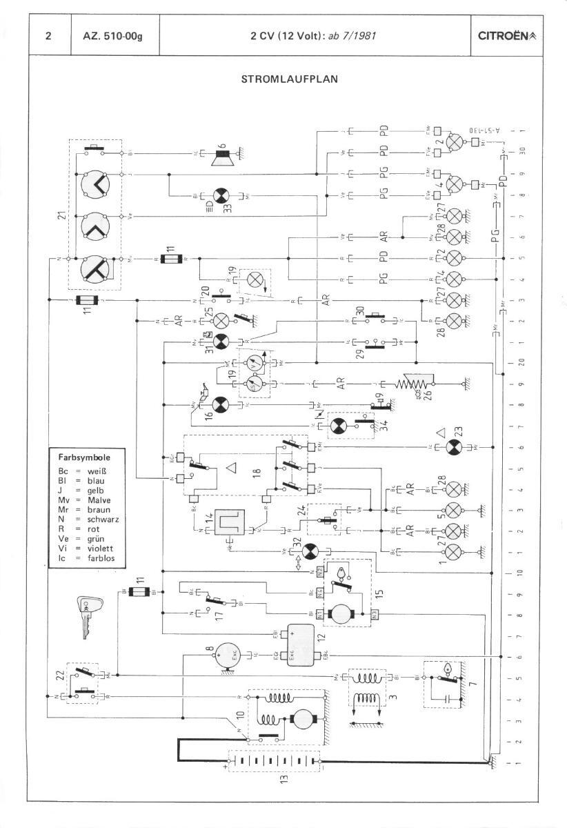

Die meisten 2CV mit 12V-Anlage haben keine Kontrollleuchte, sondern ein Voltmeter. Das Voltmeter läuft über das Zündschloß.
Die Lima wird direkt von der Batterie erregt. Der Regler hat 3 Anschlüsse: EXC zur Lima, + vom Zündschloß und einen Masse-Anschluß.
8 = Lima
12 = Regler
19 = Tachoeinheit mit Tankanzeige und Voltmeter
(Quelle: Werkstatthandbuch 2CV, Band 1, Elektrik 2CV, Seite AZ.500_00g 2)
