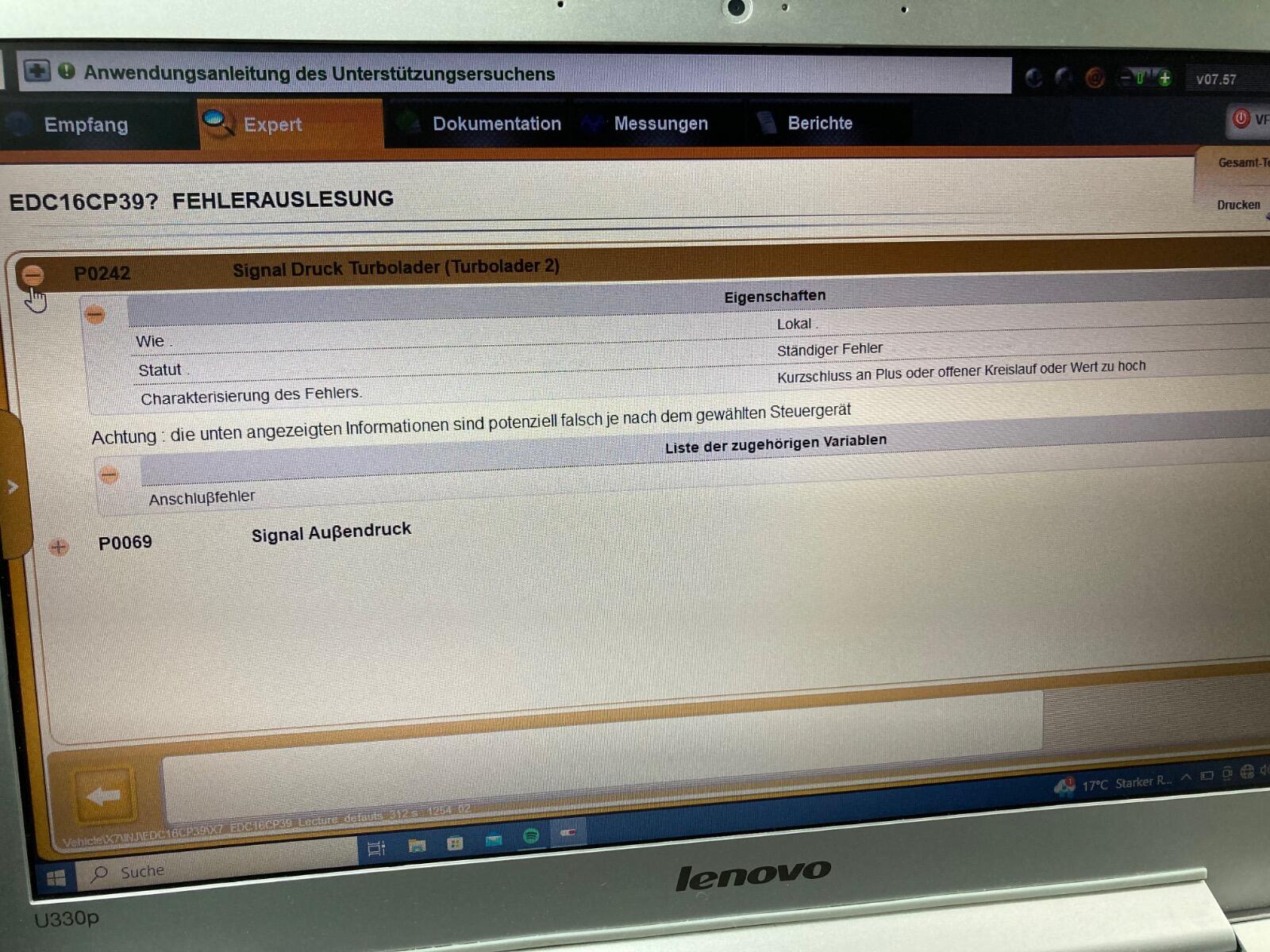

Ich denke den oberen Druckgeber habe ich gefunden (Foto). Wenn ich den Stecker abziehe, habe ich ein kleines Loch im Bereich von 1800-2200 (4. Gang) aber ansonsten fährt er einwandfrei. Auch wenn er kurz im Leerlauf lief und stand. MKL leuchtet natürlich trotzdem. Der Fehler P023E kommt dann nicht wieder. Dafür P0242 und P0069. Sagt mir das nun das dieser druckgeber defekt ist oder habe ich nur irgend einen Kreislauf unterbrochen?

Den vorderen Sensor habe ich jetzt auch gefunden. Wenn ich diesen Stecker ab mache und den oberen wieder drauf, bin ich wieder beim ursprünglichen Fehler ohne Ladedruck. Als Laie würde ich jetzt den oberen unter Verdacht stellen, aber ich weiß natürlich nicht, inwieweit das alles miteinander arbeitet und voneinander abhängig ist ...
