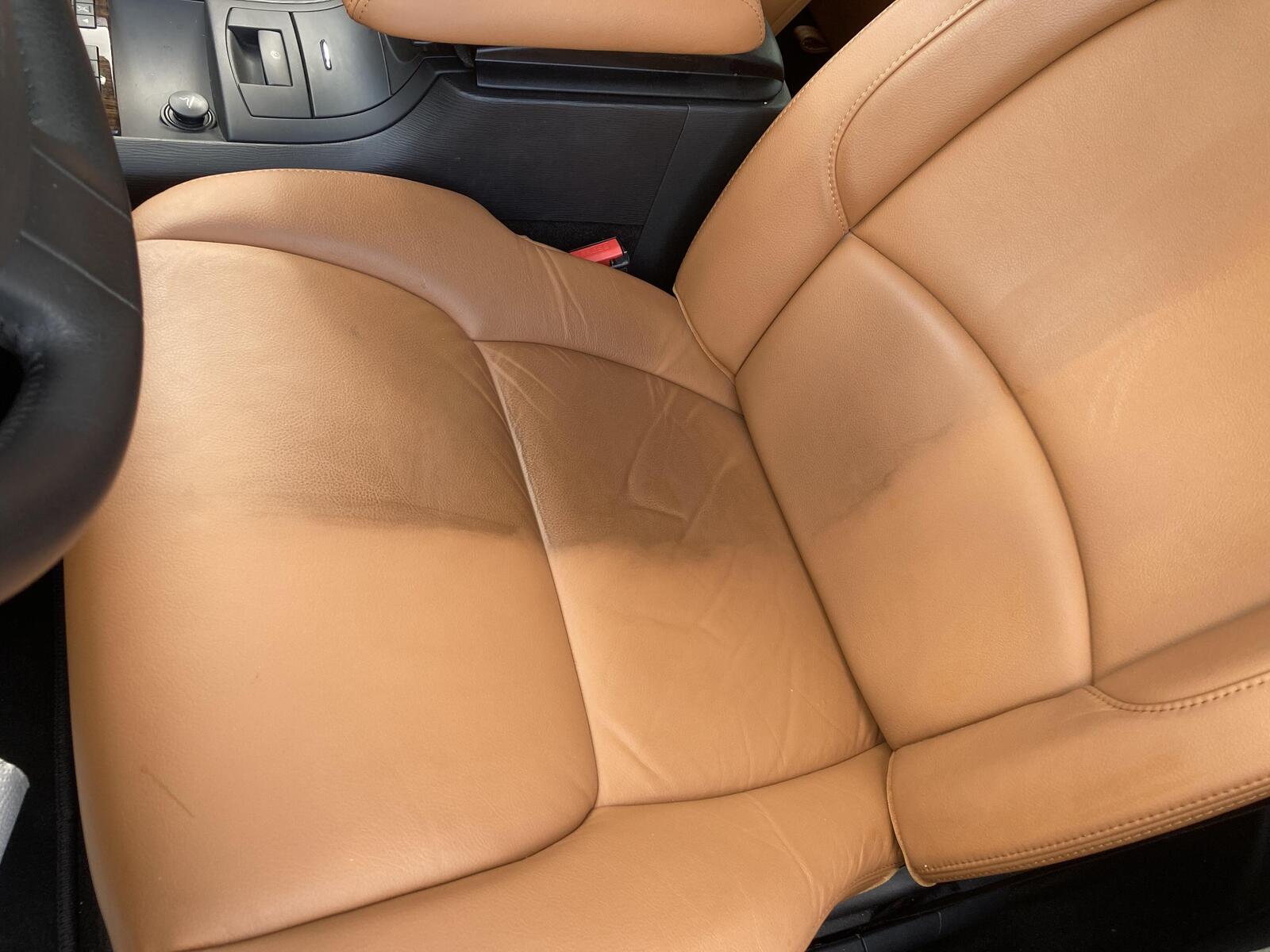

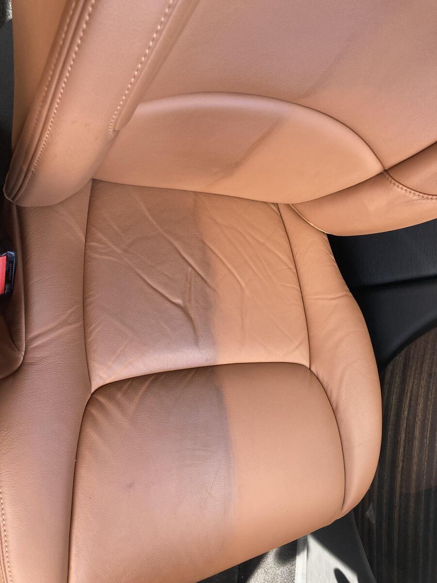

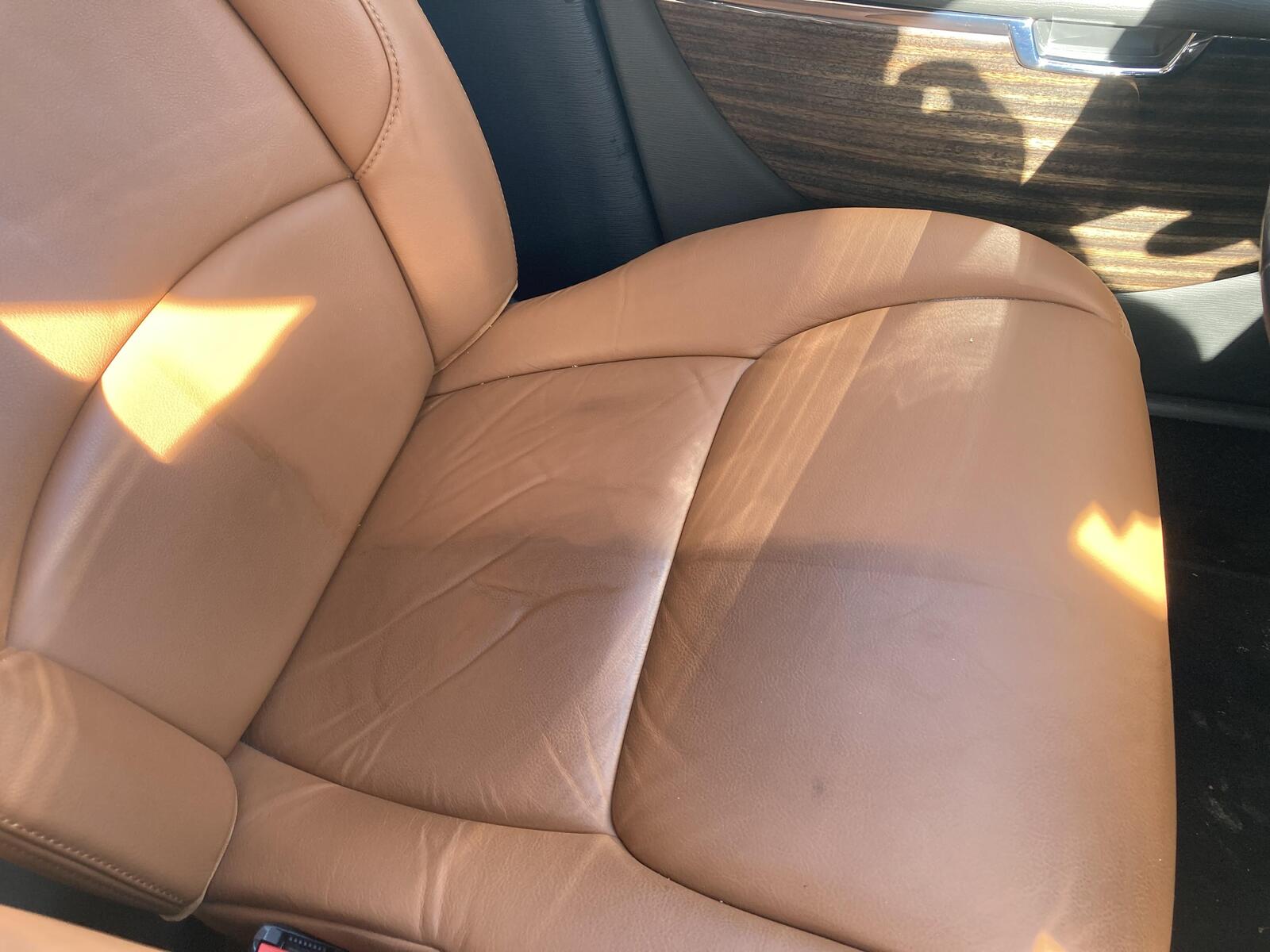

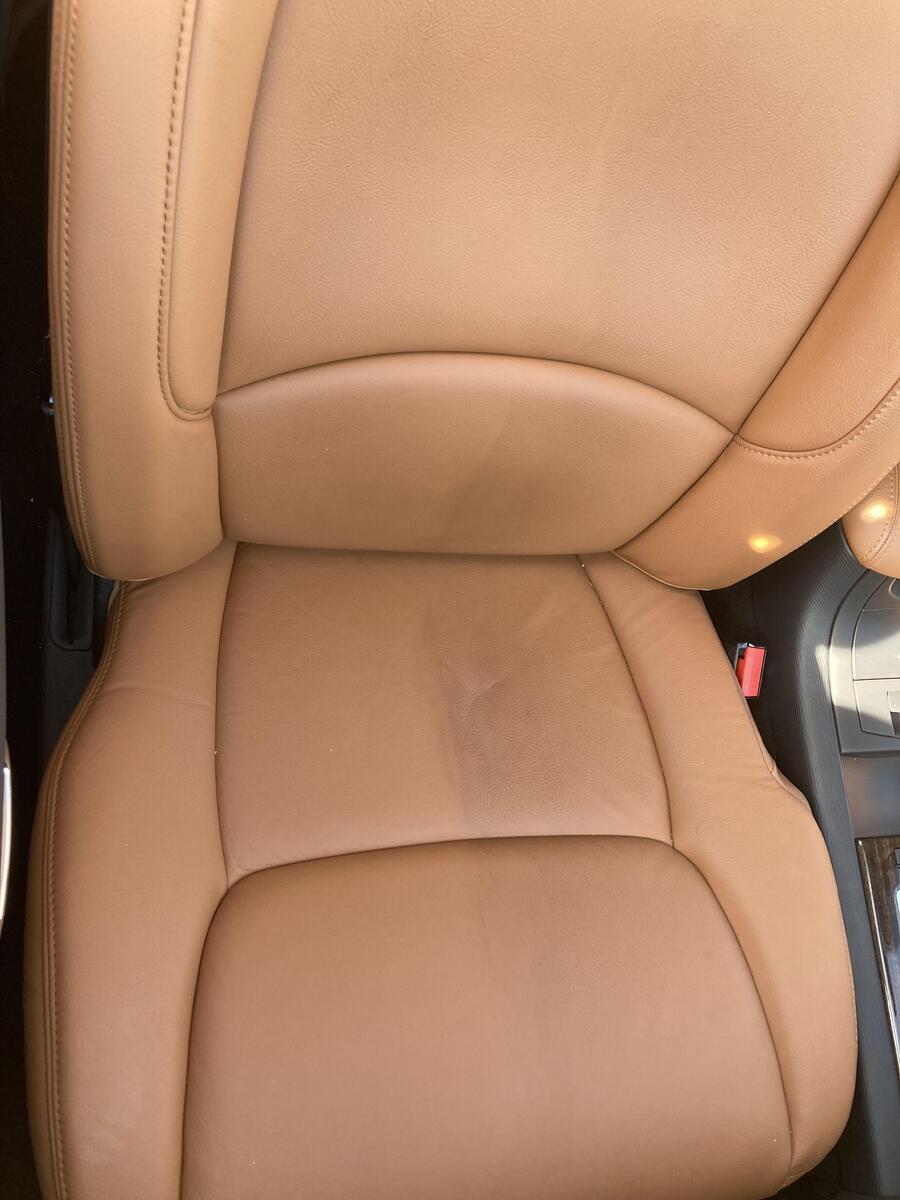

Hallo zusammen, mit etwas Armschmalz ist es am Ende dann doch ein zufriedenstellendes Ergebnis geworden. Dem Fahrersitz hatte es aber auch arg mitgespielt und die hintere rechte Sitzfläche sah dunkler aus als üblich. Typischerweise genau der Platz, wenn man sich chauffieren lässt. Aber keine abgestoßenen Keder, keine Risse, keine Dellen oder Einkerbungen. Ein sehr dankbares Projekt :)

Mit was hast du das so hinbekommen ?
Neutrales oder farbiges Lederfett ? Ich habe beiges Leder .

Koch Chemie denke ich,oder?
Ich z.b. verwende nur Koch Chemie beim C5 aufbereiten.Für den Innenraum gibt es einen Reiniger von KC,der ist für Leder,Stoff usw. Zum Pflegen nehme ich dann beim Leder das Lederbalsam von KC.
Man merkt nach ein paar Minuten das das Leder sich spannt und die Falten fast weg sind-ich bin zu frieden damit

Albert, das ist erst mal nur der lederreiniger vom lederzentrum. Farblich ist nichts hinzugefügt. Dann noch lederpflege - fertig. Allerdings nur bei wenig verbrauchten Garnituren. Älteres Leder hat meist deutlich mehr Gebrauchsspuren. Da nehme ich noch Farbtönung. Das helle C6 beige habe ich mir anrühren lassen und werde damit meine Garnitur aufarbeiten.
wolffi, strafft dein Lederbalsam wirklich das Leder? Kannst du mir die genauen Produktdaten geben? Sowas würde mir noch fehlen, obwohl ich es noch nicht recht glauben kann.
vor 3 Stunden schrieb XMbremi:

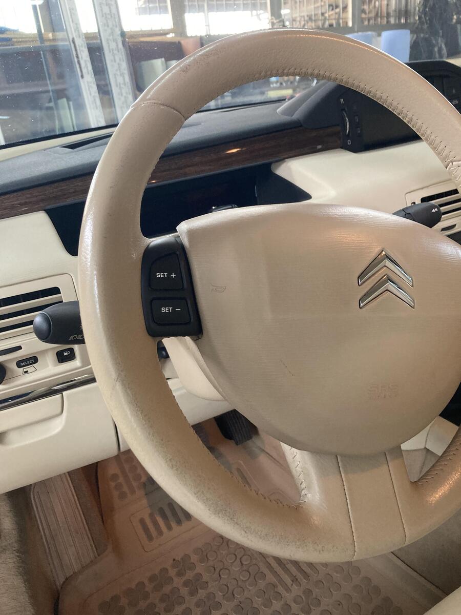

Habe aktuell das Terre de cassel Beige vom Lederzentrum zum Nachtönen benutzt. Beim Lenkrad hat das gut geklappt. Aber die Tönung ist für das Leder vom Sitz etwas zu gelb. Damit bin ich noch überhaupt nicht zufrieden.
large.IMG_2432.jpeg.f25a322d23aa65a2fd2f72eb4276aabd.jpeglarge.IMG_2425.jpeg.3a479257dc4901a5aaffb2109f7f8f89.jpeg
Ich weiß nicht, ob man den Unterschied erkennen kann. Licht war schon etwas wenig.
Du meinst also: für die hellen beige Teile geht es gut? Für die dunkleren Teile des Sitzes nicht?
Ich war „damals“ mit meinem beigen C6 vor Ort in Göttingen und hab mir für die hell beigen Teile die Farbe direkt anmischen lassen. Mit dem direkten Vergleich passte das sehr gut.

Sieht super 👍 aus.
Danke :)
Ich habe mir damals auch beide Beige-Töne vor Ort anrühren lassen. Die Farben halten leider nicht ewig. Die konnte ich jetzt wegtun.
Sie führen den hellen Beige-Ton jetzt im Standard Programm, trifft halt nur nicht ganz den Farbton. Das dunkle Beige mache ich nur sauber. Nachtönen mit airbrush ist wegen der Abkleberei viel Aufwand.
